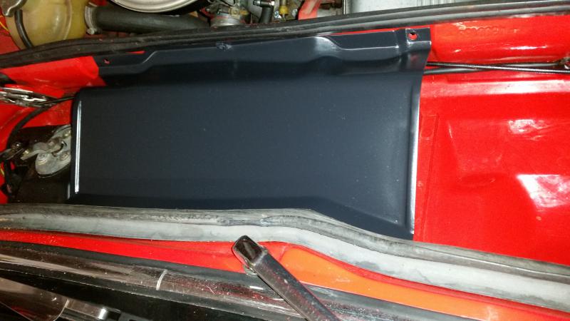

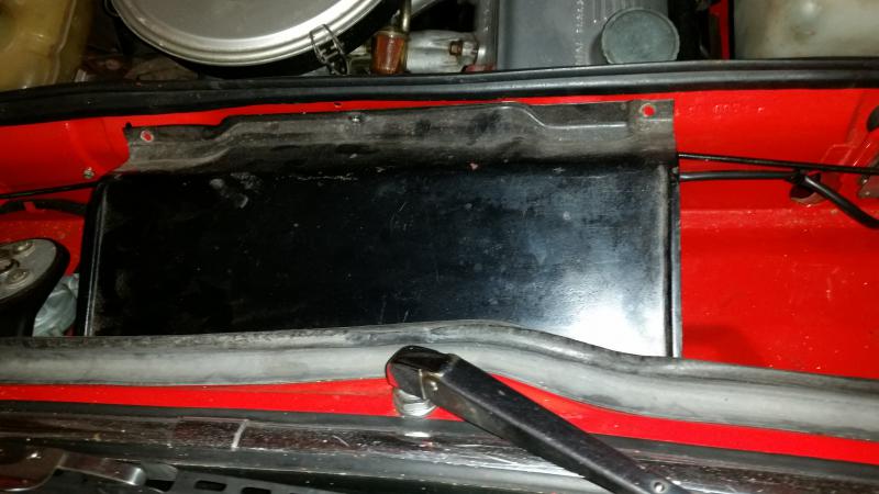

2) Analoges für das Blech oberhalb der Lüftungseinheit

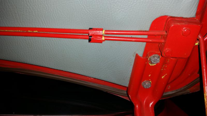

4) Wenn ich den Kofferraumdeckel innen neu lackiere, gibt es Teile, die ab Werk schwarz oder gelb eloxiert bleiben ?
Bei mir ist das alles rot.

das Blech über der Heizung ist schwarz glänzend.

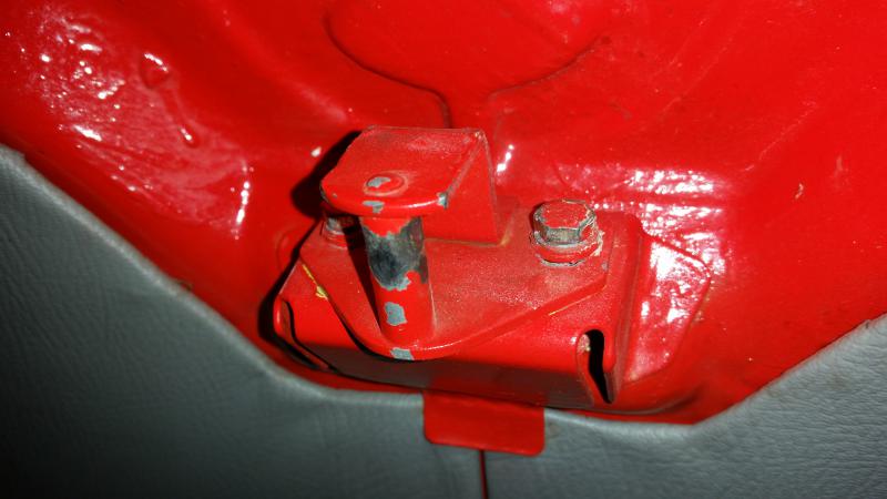

Der Schloßzapfen am Kofferraumdeckel ist Metall-blank (müsstest Dein Teil einfach abbeizen). Die schwarzen Plastikteile an den Drehstabfedern gibt es bei BMW immer noch zu kaufen und waren nicht überlackiert, die seitlichen Lager der Drehstabfedern und Schrauben waren ab Werk überlackiert.

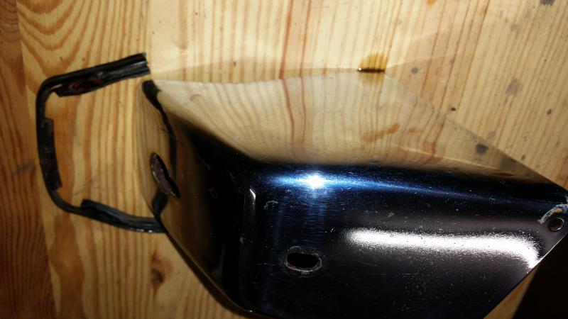

habe noch eine Frage: Unter den Stossstangenhörnern hinten sind es in Summe 2 oder 4 der Keder ?
Bei mir ist nur je 1 zwischen Horn und Stossstange dran, es ist nix zwischen Horn und Karrosserie und den BMW ETK lese ich aber anders.

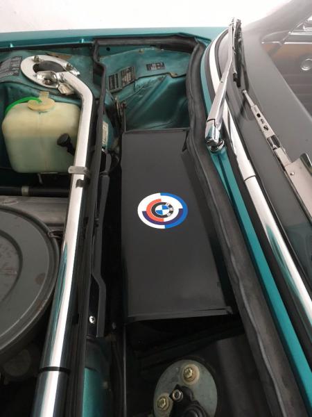

Info: Die Abdeckung auf dem Heizgebläse habe ich nun in RAL9011 Antrazitschwarz seidenglänzend lackiert.
Bin damit ziemlich zufrieden, weil es nicht ganz so neu wirkt. Die Realität ist im Vergleich zum Bild "schwärzer".
Danke; Grüsse; Willy
Ulrich 3.0 CSA
Beiträge: 233
Wohnort: Ruhrgebiet
Re: Farbliche Detailgestaltung
Beitrag von Ulrich 3.0 CSA »
Hallo Willy
Das sind in Summe 2 Keder Am Horn zur Karosse.
Aber das was BMW neu liefert ist nicht das was Original montiert wurde
Original ist es U-förmig
Neu ist es Langmaterial was zugeschnitten werden muss und auch vom Profilquerschnitt ist es anders
Versuche das alte Teil aufzuarbeiten und zu erhalten
