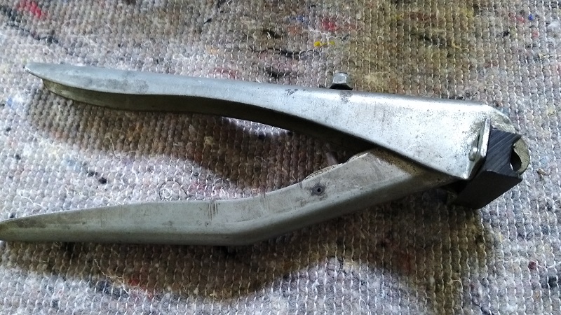

Bilder von der Zange werde ich Einstelle. Anbei Fotos von BMW Werkzeug das mir ZUGEFLOGEN ist.
Gruß Franz

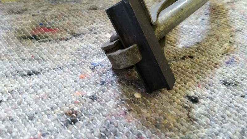

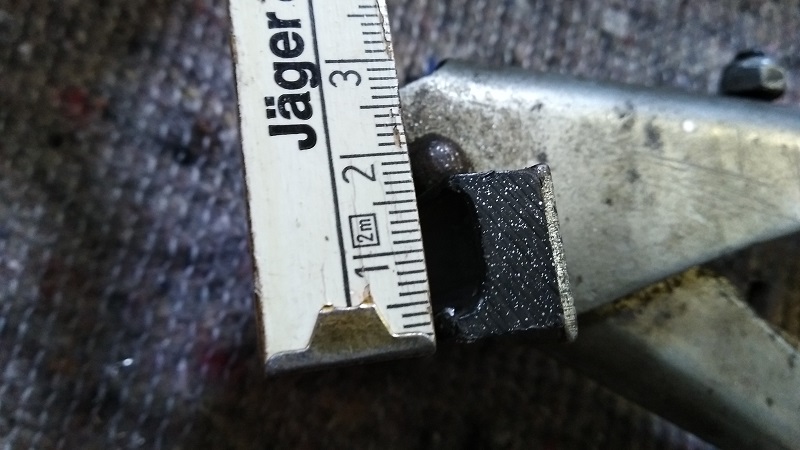

Re: Chrom-Dachleiste E9
IMG_20180310_111849.jpg[/attachment]Hallo e9 Freunde ,
anbei Fotos von Dachleisten Zange.
Gruß Franz
Gruß Franz

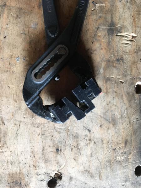

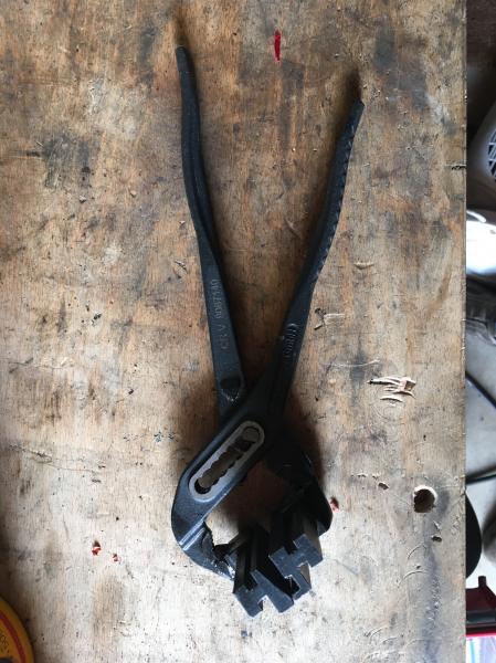

Hier ein paar Bilder von meiner selbstgebauten Zange. Die Backen sind verschiebbar, deshalb das profilierte Hartkunststoffmaterial
