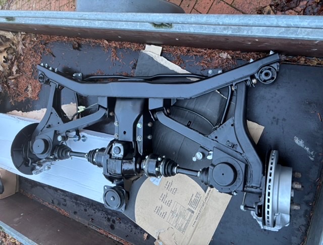

kleines Update von meiner Restauration.
Die Hinterachse ist fertig und lackiert. Die Einschweißbleche sind alle gereinigt und ein paar sind auch schon eingebaut. Bis zur KTL Beschichtung werden noch ein paar Wochen ins Land ziehen. Termine darf man sich nicht setzen sonst verliert man den Spaß an der Arbeit 😀

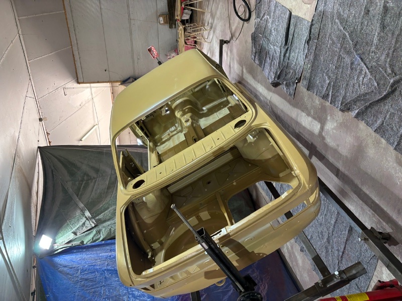

Ein weiterer Meilenstein ist erreicht worden! Die Karosseriearbeiten sind soweit abgeschlossen und am Montag ging es ins KTL-Bad. Danach wird grundiert und dann die Abdichtung mit Koroflex.
Schönen Tag
Christof

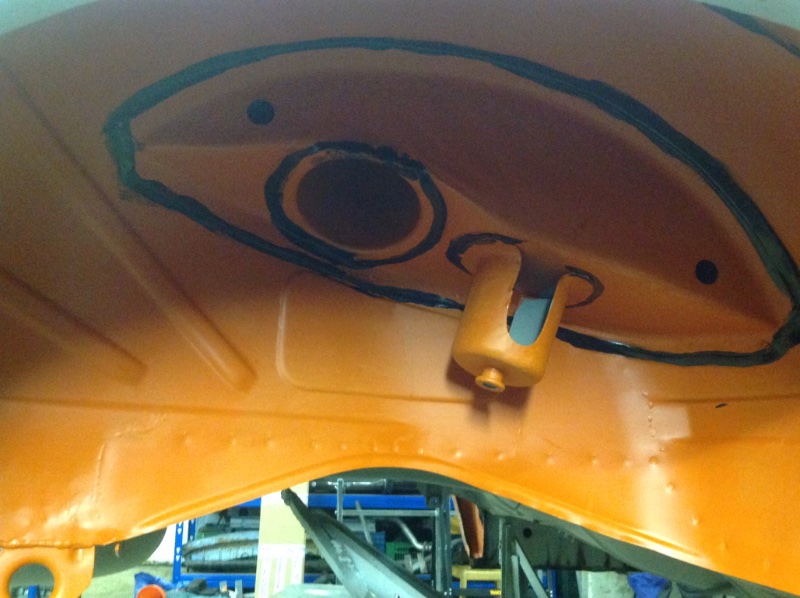

Nach der KTL Beschichtung wurde die Karosserie teilweise grundiert. Versiegelungsarbeiten sind auch schon fast fertig. Bin mir jetzt nicht ganz sicher ob ich die Falze der Türen, Haube und Kofferraumdeckel auch versiegeln soll. Wie habt ihr das so gemacht?
Gruß Christof
Gruß Christof
Re: Vorstellung Restauration BMW 3.0 CS
also prinzipiell habe ich alles versiegelt wo man es nicht sieht, türen haube und kofferdeckel hab ich bei den falzen nicht versiegelt weil es unschön und nicht original aussieht, obwohl ich überhaupt kein originalfetischist bin.
das nette beim nicht versiegeln der besagten teile ist, wenn man es nachher mit wachs oder was auch immer flutet, kann es teilweise bei den falzen herausrinnen.
aber wie gesagt das ist oder war mein weg…
lg daniel
lg daniel

Danke Daniel,
hast du die Falze auch gemacht?
Gruß Christof
Gruß Christof
also wenn Du die Falze hier meinst wie beim Deckel > nein > hier sieht man auch wie das Wachs nach dem Fluten heraus rinnt.
