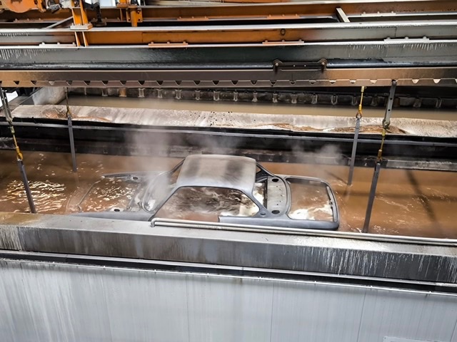

Ein weiterer Meilenstein ist erreicht worden! Die Karosseriearbeiten sind soweit abgeschlossen und am Montag ging es ins KTL-Bad. Danach wird grundiert und dann die Abdichtung mit Koroflex.
Schönen Tag
Christof

die Bilder von den Tauchbädern sehen sehr gut aus. Und auch bei den anderen Arbeiten geht es ja zügig voran. Viel Erfolg weiterhin.
Nur aus Neugier, da es für meinen nicht mehr in Frage kommt: Wo hast die Entlackung und jetzt die KTL machen lassen?
Gruß, Hermann

Moin, die Entlackung habe ich bei der Firma Abbeiztechnik Lammers in Melle machen lassen. Die KTL Beschichtung wurde bei Brüggen in Herzlake gemacht. Es gibt aber noch andere Firmen die sowas anbieten.
Gruß Christof
