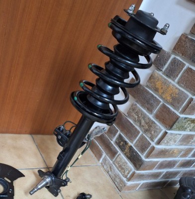

bei der Aufarbeitung meiner Vorderachse ist mir nachfolgendes Problem aufgefallen, bzw. wieder eingefallen. Kurz bevor ich den Wagen damals abgestellt habe, hatte ich in einem "Fachbetrieb" eine neue Auspuffanlage und neue Dämpfer vorne und hinten montieren lassen. Nachdem ich das Fahrzeug abgeholt hatte und zum ersten Mal auf einer holprigen Strecke unterwegs war, klapperte es tierisch von der Vorderachse. Augenscheinlich passten die Dämpfer nicht, bzw. es fehlt ein Distanzring oder Ähnliches.
Am nächsten Tag reklamierte ich bei der Werkstatt die aber jegliche Nachbesserung ablehnte, da ich die Dämpfer selber besorgt hatte und somit auch dafür verantwortlich war ob es passt oder nicht. Ein vorheriger Hinweis von der Werkstatt wäre nett gewesen, naja, da hat man keine Handhabe.
Die Dämpfer die ich gekauft hatte waren die Bilstein Gasdruck P36-0224. Die sollten lt. Bilstein eigentlich Plug & Play in die NFL-Federbeine passen.
https://e9coupe.com/forum/threads/bilst ... ost-114015
Der Schraubring ist Bilstein B36-816 E2 / M50 x 1,5. Die Hülse vom Upside-Down Dämpfer hat aber leider rund 9mm Spiel wenn die Überwurfmutter fest angezogen ist.
Die einzige Nummer die ich auf dem Federbein finden konnte ist diese hier: Und so hört sich das Geklapper an.
https://youtube.com/shorts/ZAL0KuURUbA
Wäre für jeden Tipp zur Behebung des Problems dankbar.
Schönen Abend!
Hilmar

Hallo Hilmar
Mein E9 hat vor drei Jahren neue Bilstein-Dämpfer bekommen, meines Wissens B6. Da die Werkstatt sie eingebaut hat, kann ich leider nur sagen, dass keine Probleme gemeldet wurden ...
Sorry - Peter
Sorry - Peter
Re: Hallo zusammen.....
Hallo Hilmar
Der Zugriffzähler funktioniert nicht wirklich, erkennbar an Maschalabs Thread mit über einer Million Zugriffe.
Zum Problem: Du schreibst dein Stoßdämpfer ist Upside Down, das ist nicht richtig. Upside Down hat nur der CSL, erkennbar an der Verschraubung unten im Federbein. Dieser Dämpfer wird oben am Federbein nicht verschraubt, sondern hat unter dem Metallring nur eine Teflonhülse wo das Dämpferrohr geführt wird.
Wenn ich nach deiner Stoßdämpfer Nummer suche, finde ich als Verwendung den E12, und somit wäre das Problem vermutlich erkannt. Die richtige Nummer deines Dämpfers wäre P36 0024 / 34 000243.
Dann würde auch die Verschraubung passen, weil diese ist auch auf den E9 Dämpfern verbaut.
Erwähnen sollte ich wohl noch, dass es unter gleicher BMW Teilenummer Federbeine gibt, einmal mit 48er und 50er Rohrdurchmesser. In ein 48er Rohr passt aber auch der von mir als richtig beschriebener Stoßdämpfer nicht. Es gab mal einen Dämpfer der oben am Hals verjüngt war, nur diesen konnte man in ein 48er Rohr befestigen. Leider ist dieser bei Bilstein nicht mehr lieferbar.
Gefunden hab ich noch einen Befestigungsring, den ich dir mal leihen könnte. Auf diesem steht leider keine Nummer! Dieser hat ein längeren Überstand nach unten, der vom E9 hat innen noch einen Absatz wo der Dämpfer in den Befestigungsring eintaucht (im Bild erkennbar an der Ölspur), und somit könnte dieser Ring das Spiel von ca. 1 cm ausgleichen..... aber wie sich der E12 Dämpfer im E9 verhält ?!?

Guten Abend,
die letzten Wochen musste ich leider eine kleine "Schrauberpause" einlegen. Unser Nachwuchs hatte uns herzlichst zu etwas umfangreicheren Renovierungsarbeiten eingeladen. Aber die sind jetzt für uns erledigt und so kann es wieder mit der Aufarbeitung des E9 weitergehen. Zwischenzeitlich
Sind auch die Bauteile des rechten Federbeines entrostet und neu lackiert. Jetzt fehlt noch der Stabi, dann ist die Vorderachse und Bremsanlage soweit wieder fit. Beim Entrosten ist mir interessanterweise auf der Fahrwerksfeder nachfolgende Prägung ins Auge gefallen. SRBII74
II 74 wird vermutlich das Bj. der Teile sein, passt auch zum Auto mit EZ 11.74. Sozusagen "Machting Numbers".
