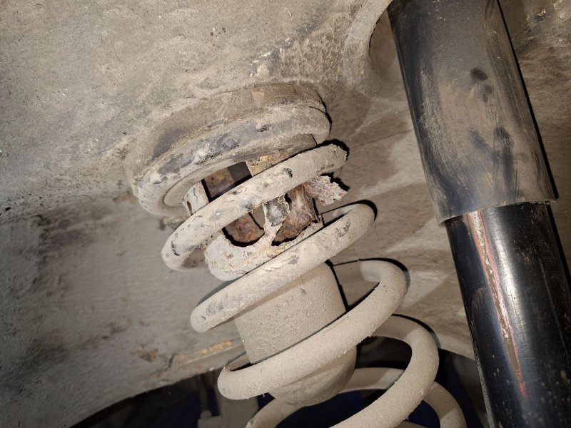

Nach der Zerlegung haben wir am Heck lediglich nachfolgende Rostschäden gefunden:
- Aufnahme für die Zusatzfeder links & rechts
- Federteller vom linken Dreieckslenker
- Kante der Tankauflage (Kofferraumboden) ist dünn gerostet.
Alles in allem bisher sehr überschaubar was das Thema Rost angeht.

das sieht ja wirklich recht gut aus. Schön, dass du das Heckblech noch retten kannst.
Was ist denn das für eine Aufnahme für welche Zusatzfeder?

andilin hat geschrieben: Mo 18. Nov 2024, 16:48 Was ist denn das für eine Aufnahme für welche Zusatzfeder?
diese hier, die Halter für die Anschlagpuffer.
https://www.wallothnesch.com/anschlag-f ... 06-03.html
Die sind bei mir Blätterteig.....

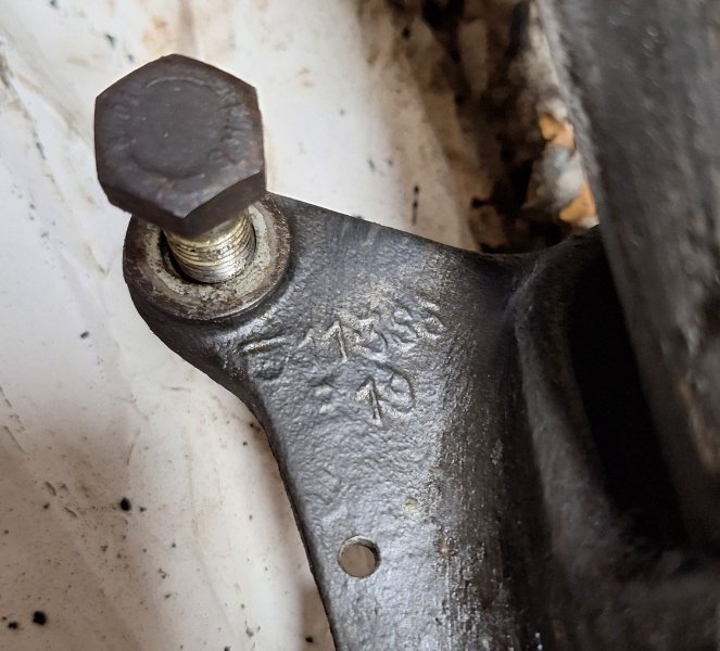

....und kaum hat man etwas über den Zeitplan und die ToDo-Liste geschrieben werfen einen blöde Fehler wieder zurück.
Ich wollte noch eben schnell die Gummilager mit einer M12 Gewindestange aus den Sitzen drücken damit ich gleich morgen mit dem Entrosten starten kann.
Und das ist mein Ergebnis....
Den Dreieckslenker habe ich sauber geschrottet. Ich bin allerdings stark verwundert das ist das mit einer Gewindestange und einem 19'er Maul per Hand hinbekommen habe.
Ich habe schon einige 02-Dreieckslenker auf dieser Art bearbeitet und da ist noch nie etwas schief gegangen. Und die sind doch sicherlich auch nicht stabiler gebaut.
Also, jetzt bin ich auf der Suche nach einem linken Dreieckslenker für einen CSI. Wenn jemand sowas abzugeben hätte dann würde ich mich über eine Mail freuen.
Grüße Hilmar

Im Forum hatte ich schon mal den Tipp gegeben, die Gummilager mit einem kleinen 4,5er oder 5er Bohrer mehrfach anzubohren, dann flutschen die fast von alleine raus. So wie du das gemacht hast, hab ich das allerdings auch noch nie probiert, sondern immer jeden Gummi für sich, mit einer entsprechenden Hülse.
Du kannst dich gerne bei mir melden, hatte dir ja bereits ein email geschickt. Ich hab noch gebrauchte und überholte Querlenker auf Lager. Allerdings kann die Antwort ein paar Tage dauern bis ich wieder im Lager bin.

der Bohrer-Tipp ist super, den werde ich bei Querlenker Nr.2 mal ausprobieren.
Dank Gerhard werde ich bald einen vernünftigen linken Querlenker bekommen.
Grüße Hilmar

die letzten Wochen musste ich leider eine kleine "Schrauberpause" einlegen. Unser Nachwuchs hatte uns herzlichst zu etwas umfangreicheren Renovierungsarbeiten eingeladen. Aber die sind jetzt für uns erledigt und so kann es wieder mit der Aufarbeitung des E9 weitergehen. Zwischenzeitlich
Sind auch die Bauteile des rechten Federbeines entrostet und neu lackiert. Jetzt fehlt noch der Stabi, dann ist die Vorderachse und Bremsanlage soweit wieder fit.
Beim Entrosten ist mir interessanterweise auf der Fahrwerksfeder nachfolgende Prägung ins Auge gefallen.
SRBII74
II 74 wird vermutlich das Bj. der Teile sein, passt auch zum Auto mit EZ 11.74. Sozusagen "Machting Numbers".
