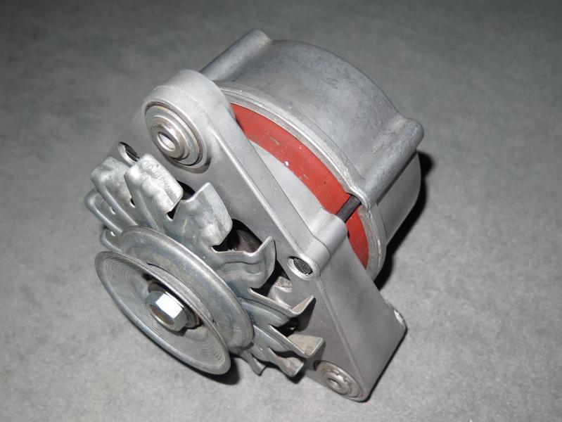

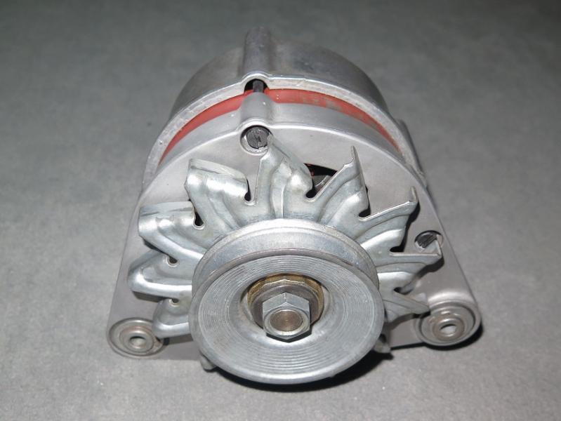

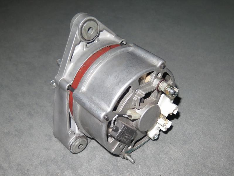

ich habe einige Bilder einer LiMa beigefügt, die ich einmal von Herrn Urlhart gekauft habe.
Die Aufarbeitung - insbesondere die optische Veredelung - ist nicht natürlich weit weniger aufwändig als von Dir beschrieben, aber für den Motorraum finde ich es immer noch ganz ok. Wenn man es perfekt haben möchte, muss man natürlich auch tiefer in die Tasche greifen.
- E9 LiMa - 1.JPG (46.9 KiB) 17279 mal betrachtet
- E9 LiMa - 2.JPG (50.57 KiB) 17279 mal betrachtet
- E9 LiMa - 3.JPG (53.99 KiB) 17279 mal betrachtet
Re: Lichtmaschine defekt -> welche Option?
Hallo Robin
Ich weiß nicht, woher deine Lichtmaschine auf dem Bild kommt, aber sicher nicht aus einem E9! (vermutlich aus einem E12?)
Der E9 hat keine Gummilager im Befestigungsauge. Und wenn ich mich nicht täusche, ist das weiße Anschlussstück gleichzeitig der eingebaute Regler. Wir haben beim E9 immer einen separaten Regler. (Wobei das natürlich umbaubar ist. Das hab ich auch schon mehrfach gemacht, aber für Originalos wie dich sollte das keine Option sein!)
Urlhat verkauft aber auch die richtigen, teilweise auch ganz neue. Bei Ihm hab ich schon mal 2 neue, kleine für den CSL bekommen.
ist mir total entgangen, weil ich mir die LiMa als Ersatzteil beschafft und bislang noch nicht mal genauer angesehen habe. Peinlich, dass das erst jetzt in diesem Zusammenhang auffällt…
Hallo Robin,
auch wenn die Fotos keine Lima für den E9 zeigen, geben Sie doch einen ersten - und wie ich finde: guten - Eindruck von der Arbeit des Herrn Urlhart. Bei der nächsten Lima werde ich den mal kontaktieren. Besten Dank!
Gruß Micha
Gruß Micha
Hallo Micha,
ja, ich denke, dass die betreffende LiMa ihren Zweck erfüllt, auch wenn sie - wie Gerhard festgestellt hat, keine originale E9-LiMa ist, was man an den Befestigungsösen erkennen kann. Das weiße Anschlussstück auf der Rückseite ist übrigens kein (integrierter) Regler, sondern dient nur als Elektroanschuss. Eine originale E9-LiMa mit den richtigen Befestigungsösen bietet Herr Urlhart übrigens aktuell in der Bucht an.
Hallo Peter
Also die Lima auf dem Bild zeigt eine Lima mit eingebautem / integriertem Regler. Die Lima im E9 hat aber einen separaten Regler (das etwas größere Kästchen hinter der Batterie) Man kann das zwar umbauen aber dann ist es halt nicht mehr original.
Hallo Gerhard
Das mit dem Regler habe ich (natürlich) nicht gesehen. Der Regler ist im Motorraum an prominenter Stelle, auf den will ich nicht verzichten. Also kein Umbau, keine Lima von Farcom ...
Besten Dank, beste Grüsse

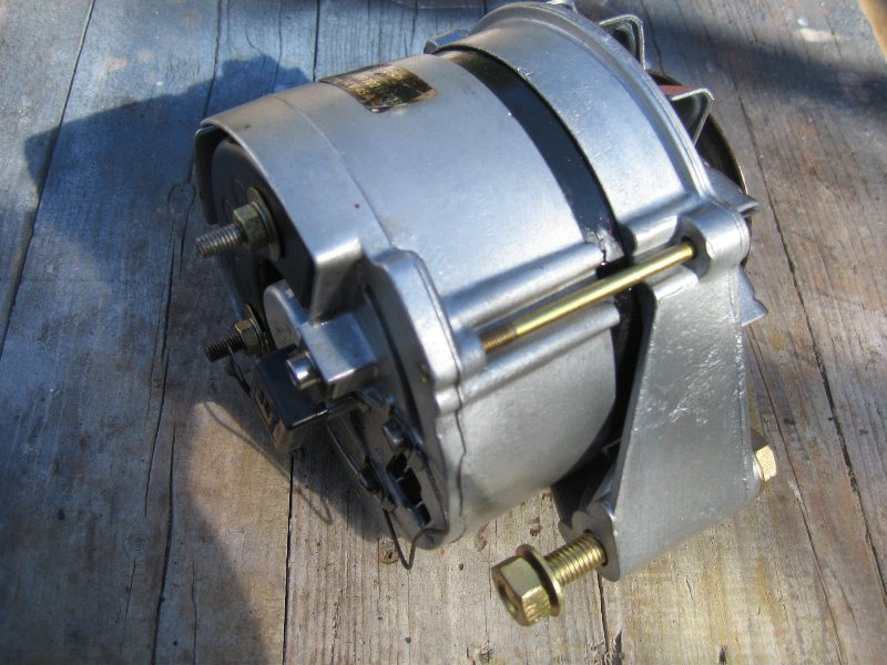

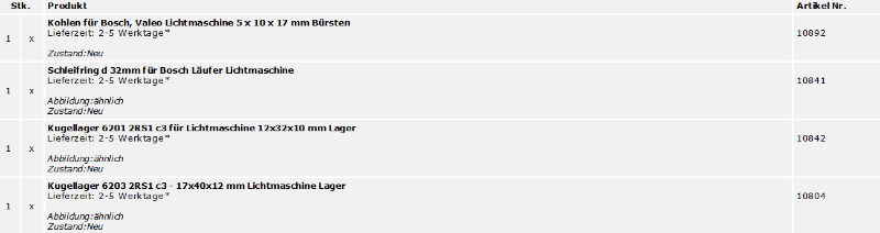

Hallo zusammen;
sorry; habe keine Bilder gemacht.
Denke aber, dass man mit "normalem" Schrauberverständnis Lager und Bürsten locker selbst wechseln kann.
Beim Schleifring (falls verschlissen) muß man beachten, dass je Cu-Ring ein Draht angelötet ist und der eine zwischen Welle und Schleifring durchläuft.
Ich habe ein bischen im web gestöbert und das hier trifft ganz gut:
https://www.vwbuswiki.de/index.php/Lich ... ng_wechsel
Den Originalaufkleber (Alufolie) habe ich mit einem Heissluftfön gerettet.
Ich habe noch die Teileliste beigefügt (für 74er 3.0CS); in 2017 habe ich dafür 32€ bezahlt.
