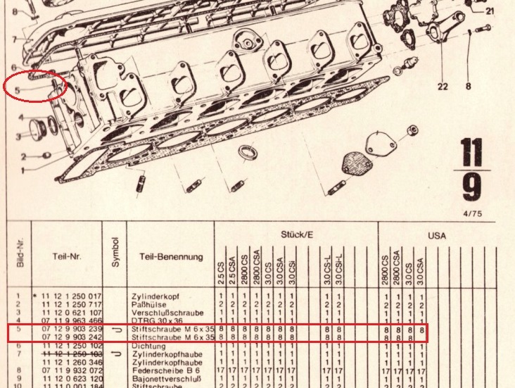

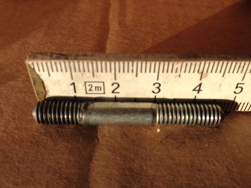

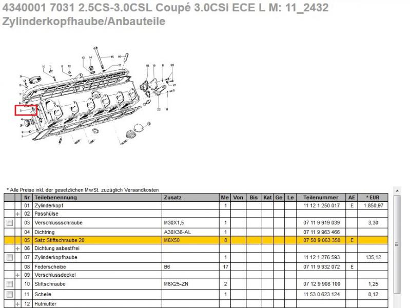

ich brauche einen Rat zu den 8 Stiftschrauben, die in das Zylinderkopfgehäuse geschraubt werden, um den Ventildeckel zu befestigen.
Im BMW ETK von 1975 steht eine andere Teilenummer als im Teilekatalog von BMW Classic, und sogar die Abmessung der Stiftschrauben ist unterschiedlich, nämlich M6 x 35 im alten ETK und M6 x 50 bei BMW Classic.
Daher habe ich diese beiden Fragen:
1. Welches ist das richtige Maß?
2. Wo kann man diese Schrauben kaufen?

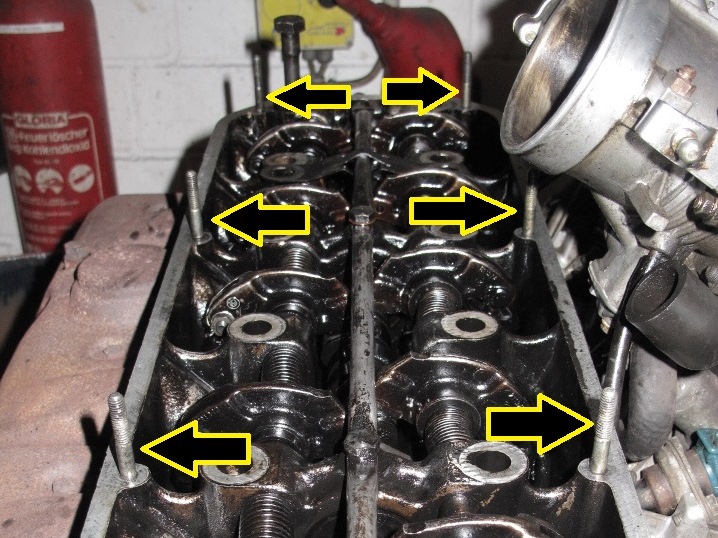

Ich hab soeben mal von 2 Zylinderköpfen die Stehbolzen ausgedreht. Bei einem war ein Bolzen 46 mm, beim anderen 48 mm lang. Das kürzere Gewinde sitzt immer im Zylinderkopf.
Bezugsquellen habe ich auch keine, lass meine alten immer gelb verzinken......
Wenn Stahlschrauben in Alu ein und ausgedreht werden, wird es immer kleine Späne geben, die im Falle der Ventildeckeldichtung immer in den Zylinderkopf fallen können. Deshalb finde ich es sehr gefährlich, hier nicht die originalen Stehbolzen zu verwenden!

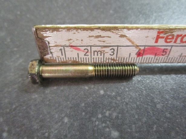

Ich habe bei mir jetzt mal eine Schraube rausgedreht. Wie man auf dem Bild sieht, ist sie nur knapp 40mm lang. Das passt auch zur Länge der Stehbolzen 46 – 48mm, die ja noch einige Millimeter aus dem Ventildeckel herausragen müssen, um die Hutmuttern darauf zu drehen.
Hast Du die Schraubenlänge 50 bis 55mm tatsächlich gemessen oder nur geschätzt?

@ Robin:
habe ich geschätzt
Aber interessant, das bei Dir auch Schrauben sind

@Christoph:Christoph, Bonn hat geschrieben: Aber interessant, das bei Dir auch Schrauben sind
Ja, aber nie durchgängig, sondern immer nur eine oder zwei Schrauben pro Ventildeckel.
Ansonsten wurden Stehbolzen sowohl mit Hutmuttern als auch mit offenen Muttern verschraubt. Wie gesagt vermute ich, dass irgendein Vorbesitzer es gemacht hat, weil ihm zu umständlich war, die Bolzen zu besorgen, und weil es auch keine präzise Info dazu gibt.
Bei den späteren M30-Motoren nach den E9 hat man dann durchgängig Sechskant-Schrauben anstelle der Stehbolzen verwendet, wie ich inzwischen erfahren habe.
Ich habe mir jetzt M6x45mm d2 Stiftschrauben bei Schraubenhandel24 bestellt, d.h. Gesamtlänge 45mm, und die Länge des Einschraubendes, welches in das Zylinderkopfgehäuse gedreht wird, ist 12mm lang. Falls es noch jemanden interessiert, ist hier der Link dazu:

Danke für Deine ausführliche Antwort. Du bestätigst mit noch etwas mehr Detailwissen ja das, was der Fall ist, wenn man Ventildeckel vorfindet, in denen sowohl Stehbolzen mit Hutmuttern als auch Sechskantschrauben verbaut sind, nämlich Vorbesitzer- oder Werkstattpfusch.
„Keine Info“ war auf die nicht eindeutigen Größenangaben (M6x35mm oder M6x50mm) und Teilenummern der Stehbolzen bezogen, wenn man diese Angaben im ETK und bei BMW Classic vergleicht.
Hast Du denn eine Teilenummer für die Stehbolzen zur Hand?

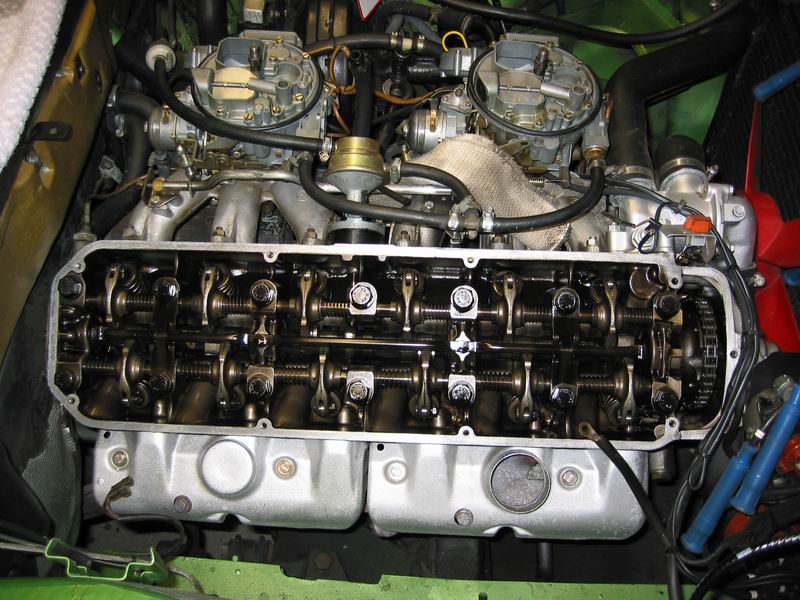

....sehen denn so die Stahl-Inserts aus ?

ja, das sieht - soweit die Bildauflösung/ausschnitt das zulässt - so
aus (ist von meinem E23 v. '81).
Da ist ja auch eine Einfachkette drauf, gab es mit Zeniths zusammen eigentlich nicht, da die Doppelkette ja erst 78 fallengelassen wurde und da war 4A1 angesagt, wenn M30 mit Vergaser - und der E9 schon Geschichte.
Die Kipphebel sind ja auch sowas von 80er Jahre ... Ist das ein AT ? Vom E12 ? Was hat der für ein Gussdatum ?
Ich habe gestern im Lager (und an Autos ...) nochmal nachgemessen und mit dem ETK verglichen:
Die alten (zweigewindigen) Stehbolzen sind ca. 50mm (da war man mit der Toleranz grosszügig), die Schraube vorn 30. Bei den Köpfen mit Schrauben und Inserts sind diese Schrauben 40 (die 8 Stück, 07 11 9 912 310) und die eine vorn 30 (07 11 9 913 575).
Bei einer 50er Schraube steht also mutmasslich unten ca. 1cm nutzlos unten aus dem Insert raus. Steck doch mal eine Schraube in den Deckel und miss, wieviel Gewinde unten rausschaut - mehr als 1 cm muss das nicht sein, denn das Insert hat nur ~6 Gänge.
Bei den späteren Hauben (Motronic) sind die (eingewindigen) Stehbolzen 45 und die Schraube vorne 40.
Die Scheibe an den Schrauben ist nicht unverlierbar, da habe ich mich vertan, das ist eine relativ dünne Federscheibe. Unverlierbar sind wirklich erst die Scheiben an den späten 'Hoch'-Hutmuttern.
Die Motronic-Deckel haben 'tiefergelegte' Taschen für die 8 Schrauben/Muttern - vorne aber ist der Schraubkanal länger wegen des neuen Verteilergehäuses. Daher sind die späteren Stehbolzen ca. 1cm kürzer, die Schraube vorn länger.
Rein befestigungstechnisch ist die Lösung Schraube/Insert oder Stehbolzen/Mutter weitestgehend gleichwertig. Hat halt beides seine Vor- und Nachteile im Detail bzw bei der Handhabung bzw. im Reparaturfall (überdreht und so).
Noch kürzere Stehbolzen (25) kommen an der Haube z.B. für die Befestigung des Zündleitungsrohres vor oder bei den L-Jet/Motronic Motoren für die Ansaugkäferabstützung (aber das sind 8er, keine 6er mehr).
TNR für den 50-55er Stehbolzen sollte 07 50 9 063 350 sein - Satz 8 Stück, wie schon geposted, der gefundene TNR-Unterschied ergibt sich durch Einzelteil bzw. Satz - gibt's aber wohl beides nicht mehr. Die Angabe 35mm ist sicher ein Tippfehler in dem alten Katalog. Einen 35er Stehbolzen kann man nicht mal beim Motronic Deckel noch mit einer Mutter versehen.

ich habe noch mal ins original Bild gezoomt, sieht genau so aus wie bei Deinem E23.
Also Inserts !!, Schrauben sind dann richtig, und keine Vorsicht @Gerhard
AT stimmt auch,
mein 2.5 CS hat 1989 ne AT mit Beleg bekommen (1760,-DM)
(vom 525, da hatten die ersten ja auch die Zeniths verbaut)

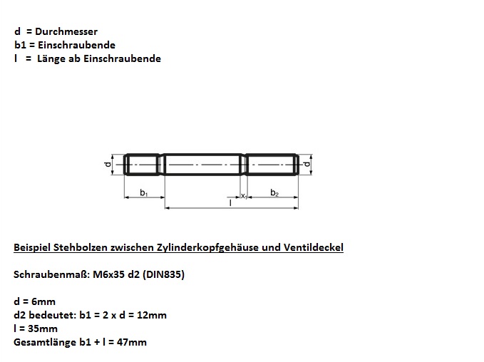

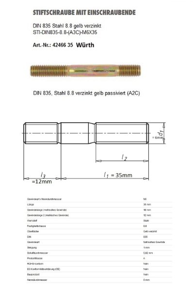

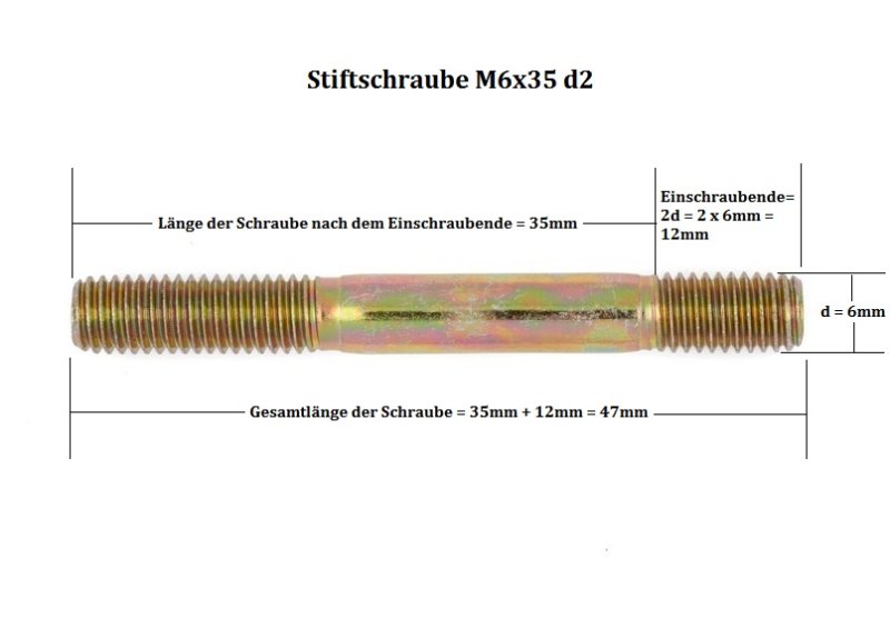

jetzt habe ich nach mehreren Fehlversuchen und Rücksendungen endlich mal raus, was man bestellen muss, um bei den Stehbolzen die richtige Länge zu erwischen.
Dazu kleine Schraubenkunde, was eigentlich eine Wissenschaft für sich ist (vgl. Bild):
Größenangabe bei Stehbolzen:
Durchmesser in mm x Länge der Schraube ohne Einschraubende in mm + Verhältnis von Länge des Einschraubendes zum Durchmesser
Beispiel:
M6 x 35 d2 bedeutet:
Durchmesser: 6mm, Länge der Schraube ohne Einschraubende: 35mm, Länge des Einschraubendes: 2 x Durchmesser 6mm = 12mm (dieser zweifache Durchmesser d2 bei Stehbolzen entspricht DIN 835.)
Das bedeutet eine Gesamtlänge der Stiftschraube von 35mm + 12mm = 47mm.
Diese Größenverhältnisse kann man auch auf Gerhards Bild von einem originalen Stehbolzen nachvollziehen.
Und: Demnach ist die Größenangabe M6x35 im guten alten ETK richtig! (und bei BMW Classic M6 x 50 falsch) Ganz korrekt wäre im ETK natürlich auch noch die weitere Angabe d2 gewesen, da dies über die Gesamtlänge der Stiftschraube entscheidet. Wenn die Schraube nämlich zu lang ist, kann man keine Hutmuttern mehr verwenden.
Beispiel:

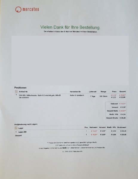

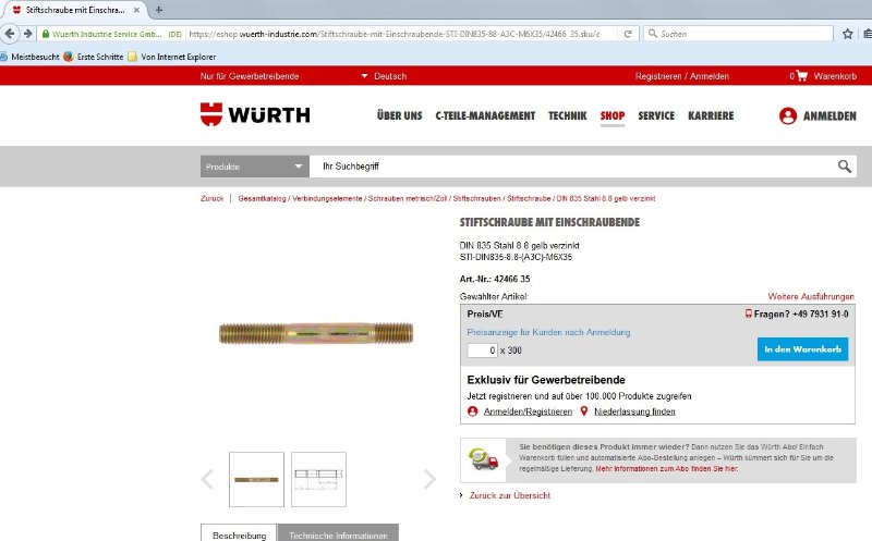

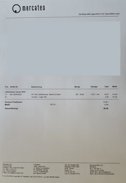

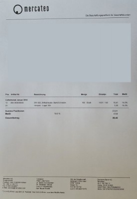

Sorry, dass meine Antwort so spät kommt, aber ich hatte Deinen Beitrag noch nicht gesehen.
Es war damals gar nicht so einfach, die richtigen Schrauben zu finden, aber letztlich hatte es dann doch geklappt, diese M6 x 35 Schrauben mit der Festigkeitsklasse 8.8 zu bestellen.
Die Schrauben habe ich bei Mercateo gekauft. Mercateo verkauft aber nur an Gewerbtreibende; also entweder Du bist selbst Gewerbetreibender, oder aber Du suchst Dir einen Bekannten, der die Bestellumng in Deinem Namen vornimmt, so wie ich es damals auch gemacht habe.
Ich habe Dir mal die entsprechende Bestellung sowie Rechnung angehängt, wo Du die erforderlichen Details ablesen kannst.
Bei Würth gibt es diese Schrauben auch, allerdings nur in größeren Mindestabnahmemengen und auch nur an Gewerbetreibende (zur Info habe ich hier auch davon etwas angehängt).

@Peter
P.S.: Zu Deiner Frage, ob eine M6 x 35-Schraube auch als Ersatz für eine M6 x 50-Schraube taugt:
Die Zahl 35 bezeichnet ja die Länge der Schraube nach dem Einschraub-Ende, also des Teils, das aus dem Gehäuse herausragt.
Ergo: Würde man eine M6 x 35-Schraube nehmen, obwohl eine M6 x 50-Schraube erforderlich ist, könnte die Schraube nicht weit genug herausragen, um noch eine Mutter darauf zu schrauben.
Im umgekehrten Fall wäre die Schraube so lang, dass man keine (originale) Hutmutter mehr verwenden könnte, sondern nur noch eine offene Mutter, weil die Schraube zu weit herausragt.
Insofern passt eine M6 X 35-Schraube nicht als Ersatz für eine M6 x 50-Schraube.
(anbei noch Bilder zur Veranschaulichung.)
