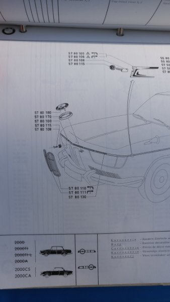

ich habe für meinen 2000CS eine "neue" Zierleiste für die Front erstanden. Allerdings muss ich jetzt die schwarze Einklebefolie (Artikel 57 80 130) ersetzen.
Da meine Suche nach Ersatz bisher erfolglos war meine Frage an alle ob jemand einen Tipp hat wie man diese Folie am besten ersetzen kann?

Hi Robi,
nein die Leiste die ich gekauft habe ist ein gutes Gebrauchtteil und ich habe sie lediglich kürzlich erstanden daher das Wort neu in Ausführungszeichen. Meines Wissens nach gibt es diese Zierleisten nicht neu.
Original handelt es sich bei den schwarzen Bereichen in der Zierleiste beim 2000CS um eine Einklebefolie, denn die Bezeichnung im Ersatzteilkatalog für die genannte Artikelnummer lautet "Einklebefolie Zierleiste Front".

Hallo Mathis,
also ich habe vor vielen Jahren noch eine neue Intarsienleiste für den 2000cs in Ebay erstanden. Ich bin damit zu einem Betrieb, der Lieferwagen mit Folienschrift und Logos für Handwerker oder andere Firmen beklebt. Dort hat man die 6 Felder in der Leiste vermessen und dann in den Computer eingegeben. Das ist ja einfach Länge x Höhe und am Ende jeweils ein 180 Grad Kurve. Dann hat eine Maschine aus schwarzer Klebefolie die 6 Felder exakt ausgeschnitten. Man kann auch die beiden Schrauben exakt aussparen, die rechts und links durch eines der Felder durchgeschraubt werden. Da wir dann am äußeren Ende eine entsprechende runde Aussparung vorgesehen. Man erhält dann 6 perfekte keine Folien. Man muss nur noch die Schutzfolie abziehen und einkleben. Das hat auch nicht viel gekostet und diese Firma fand den kleinen Auftrag auch nett, das war mal was anderes. Ich wollte das auch zuerst lackieren lassen aber der Lackierer hat mich direkt zu dieser Firma mit den Folien weiter geschickt, das war ein guter Tipp. Du kannst Dir natürlich auch schwarzes Klebeband kaufen und selbst zurechtschnippeln. Da werden die runden Enden aber nicht so schön.

ich habe das damals in Karlsfeld bei Dachau machen lassen. Im Internet findet man solche Firmen unter "Fahrzeugbeschriftung". Die können die Muster einscannen und dann auf eine Maschine übertragen, die das Schnittmuster aus der Selbstklebefolie ausschneidet.
