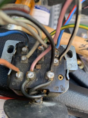

Hallo liebe Forumsgemeinde,
ich benötige noch einmal euer geballtes Fachwissen. Ich stehe grad kräftig auf dem Schlauch. Bei den ersten Elektrochecks habe ich Probleme mit dem Blinkern. Der Drückkontakt für den Wischer arbeitet ebenfalls nicht.
Die Warnblinkanlage arbeitet tadellos nachdem ich alle Belegungen am Schalter und Relais nach Schaltplan gesteckt habe. Steuere ich mittels Blinkerhebel einzelne Seiten an, brennen Sicherungen durch (1 und 7 oder 8).
Ich glaube mittlerweile, nachdem ich alles freigelegt habe, dass das ganze so nie am Auto vor meiner Zeit (bin es nie gefahren) funktioniert haben kann. ich habe den Verbindungsstecker mal ausgepinnt und sehe nur noch Fragezeichen. Der Schalter selbst ist laut Schaltplan (Vorfacelift - Danke nochmal Gerhard!) korrekt verkabelt (außer das Kl. 15 nicht schwarz, sondern schwar-rosa abgeht) Der Gegenstecker im Fahrzeugkabelbaum macht mich jedoch etwas Ratlos. Komplett andere Leitungsfarben die ich nicht nachvollziehen kann.
Kann jemand die Leitungsfarben am Kabelbaumstecker den Klemmennummern des Wisch -u. Blinkerhebels zuordnen?
Vielen Dank vorab aus dem Schwül-heißen Ostwestfalen.

also beim3.0CS ist es lt. Schaltbild so (soweit lesbar):
P GR
PL GR-SW
PR GR-GN
W SW
15 GN-SW
H BR-Sw
L BL-RT
R BL-SW
54 GN-GE
P GR
PL GR-SW
PR GR-GN
W SW
15 GN-SW
H BR-Sw
L BL-RT
R BL-SW
54 GN-GE

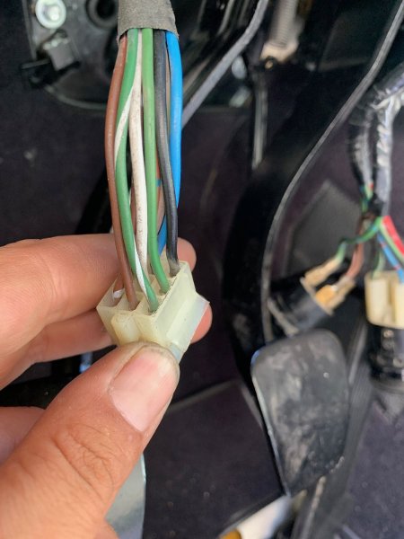

Re: Kabelbelegung
So ist es in meinem Plan auch; Und so ist auch die Belegung am Blinkerschaltergehäuse angelötet.
Der Gegenstecker im Kabelbaum hat (siehe Bild) jedoch völligst andere Farben, welche ich gerne zueinander zuordnen würde.
Re: Kabelbelegung
Also von 12.11 Uhr bis 17.44 Uhr hab ich bei diese Hitze auch keine Idee..... Wir machen das ja alle als Hobby, wenns brennt, musst du auf der Feuerwache anrufen:-)
Dein Bild mit dem kleinen weißen Stecker zeigt die Verbindung zum Kombiinstrument, nicht den Stecker der zu deinem Blinkerschalter gehört.....
Vielleicht hilft das.
Re: Kabelbelegung
Nachdem ich mir jetzt zehnmal vor die Stirn geschlagen habe, wird mir alles klar. Verbindungsstecker vom Kombiinstrument und dem Schalter vertauscht.
Hunderttausend Dank, lieber Gerhard.
