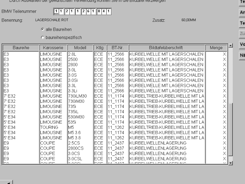

Re: Pleuellager/Schalen
Hallo Lothar
Es ist immer gut denjenigen zu fragen, der so etwas geschrieben hat.
Hab im ETK nachgeschaut, von E3, E9 über E12, E24, E23, E28 M5 usw bis E34 alle gleich.

Schumacher
- Beiträge: 90
Hallo Gerhard
Die Frage war nach Pleuellagerschalen du hast die Hauptlagerschalen aufgeführt
Gruß Friedrich
Gruß Friedrich
