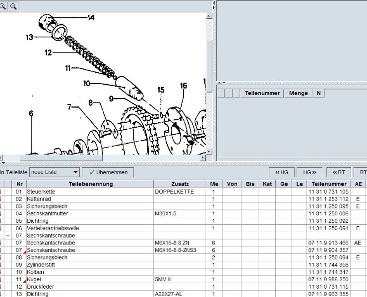

ich habe mal die Reparaturanleitung in Sachen Kettespanner einbauen durchgelesen. Dort steht unter Hinweis, dass das schmale gedrehte Ende der Feder in Richtung Verschlußschraube zeigen muss. Was hat das jetzt mit der Kugel zu tun? Diese müsste laut ETK dann eigentlich lose in der Feder beweglich liegen.

in dem ETK sieht es auch so aus, als wäre die dünne Seite bei der Verschlußschraube. Hmm, nun weiß ich auch nicht so recht, was ich tun soll.

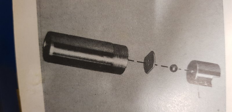

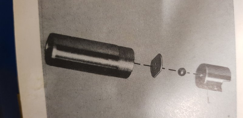

habe mir nochmal mehrere Anleitungen angeguckt und in keiner steht überhaupt irgendwas über eine Kugel. Da steht immer nur, Feder und Kolben einbauen und Verschlußschraube einschrauben.
Ich erläre mir das konische Ende der Feder zur Verschlußschraube so, dass damit die Reibung der Feder an der Verschlußschraube beim eindrehen dieser verringert werden soll, damit sich die Feder beim Eindrehen der Schraube nicht mitdreht.
Dann habe ich in einer Anleitung ein Bild gefunden, wo die Kugel im Kolben eingebaut ist. Eventuell ist die Kugel schon in der Herstellung im Kolben verbaut und sie kommt nirgends mehr hin. Siehe Bilder.
Gruß Andi

irgendwie verstehe ich diese Diskussion nicht. Die irreführende ETK Abbildung der Kugelposition ist doch ein wahrlich alter Hut.
Die Kugel ist ein Ersatzteil für den Ventilkopf des Spanners (das gabelförmige Ende) und gehört als solches dort hinein, d.h. zwischen den eigentlichen Kopf und die Zwischenplatte (das mit den 2 kleinen Löchern, die man sieht, wenn man von der Federseite in den Kolben reinguckt.
Um die Kugel zu ersetzen, muss man den Ventilkopf aus dem Rohrteil des Kolbens ausdrücken, am besten saubermachen (ggf. entrosten) und mit der neuen Kugel wieder rein.
Eine Kugel auf der Federseite zu verbauen, ist komplett sinnlos, die rollt zum Stopfen runter und liegt dann da. Wenn sich im Spanner Schaum bilden sollte, hat man ein ganz anderes Problem.
Die Feder gehört, wie schon erwähnt, mit dem sich verjüngenden Ende auf die Verschlussstopfenseite, der Druck der Feder verteilt sich dann auf der Deckelfläche (der ist ja aus Alu und relativ weich) und die Feder arbeitet sich nicht in den Stopfen ein über die Zeit.
(nur für's Protokoll: Ich bin Ingenieur)

Also fassen wir zusammen:
1. Kugel wird nicht eingebaut, da im Koblen schon verbaut (Kegelventil im Kolben, siehe Bild oben).
2. Feder mit dem konischen Ende zum Verschlussdeckel einbauen (siehe Bild oben).
3. Kettenspanner gemäß Anleitung entlüften (siehe Anleitung oben).
