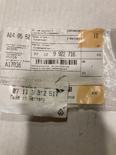

Beiträge: 580
Re: Diagnose Tonnenlager
Hallo Gerhard, hallo Andi,
ich habe nun mal eine Runde gegoogelt.
In der Festigkeitsklasse 12 sind die Schraubelemente meist schwarz.
Mit selbstsichernden Muttern bin ich in der Klasse gar net fündig geworden.
Bei Würth habe ich selbstsichernde M8 in gelb gefunden: Klasse 10.
Wo habt Ihr denn die Info her (ETK und WHB geben keinen Hinweis) ?
Gibt es irgendwo eine Aussage, dass die aktuellen BMW-Lieferungen 12.9 sind ?
....wenn es original 12.9 war, würde ich mir lieber vom guten Schraubenhandel 12.-Schrauben kaufen (und sichern/lackieren)
....mein Vertrauen in einen kostengetriebenen Einkauf beim OEM ist limitiert.....

Beiträge: 848
Hallo Jungs.
ich habe alles bei BMW bekommen 10/2019
schaut hier:
viewtopic.php?f=16&t=28065
Beiträge: 1575
TomHom hat geschrieben: Do 28. Jan 2021, 23:39 Hallo,
ich bin mir auch nicht sicher ob die M8er Schrauben/Muttern wirklich 12.9 haben sollen. n, alle anderen scheinen 8.8 zu haben.
Ich dagegen bin mir sicher, dass hier 12.9 er Schrauben und Muttern verbaut gehören!
Es ist echt gefährlich zu schreiben, dass diese Schrauben scheinbar 8.8 haben könnten...... Wenn jemand das 2 mal liest, könnte er es ja auch glauben.
Meine Schrauben kaufte ich schon immer direkt bei BMW, weil ich diese Güte in keinem Schraubenladen bekommen habe. Manchmal werden schwarze, manchmal gelb verzinkte geliefert.
Zuletzt habe ich 2020 welche bestellt, da wurden Schrauben und Muttern in gelb verzinkt geliefert.
Beiträge: 429
dem stimme ich voll zu, gut dass das Thema hier noch mal aufgegriffen wird.
Was ich nicht verstehe ist dass ich in den Katalogen die ich so kenne (W&N, Leebmann, BMW-Classic) keinen Hinweis auf die Güte dieser Schrauben finde. Hast Du eine Information wo dies ggf. ersichtlich ist?
Beiträge: 580
ich habe soeben bei BMW Leebmann nochmals geschaut:
- Die Rändelscharube am Tonnenlager hat die explizite Kennzeichnung 10.9. Passt.
- Die Schraube M8x50 07119912517 hat so eine Kennzeichnung nicht.
Wenn man bei Leebmann nach der Verwendung der Nummer sucht, kommen ganz viele Verwendungen.
zB Lima Befestigung.
....würde das so interpretieren, dass man wohl eine 8.8 bekommt; sicher aber keine 12.9
- Analog ist es bei der Mutter 07129922716.
Anderer Ansatz:
Gemäß WHB sind die Muttern mit 36-40Nm anzuziehen.
Gehe ich nach der verlinkten Tabelle, dann sind für eine M8 mit Regelgewinde 40,1Nm Anzugsmoment bei Festigkeit 10.9 anzusetzen.
...vieleicht ist hier noch jemand, der in der Ableitung Anzugsmoment > Schraubenfestigkeit versierter ist.
....dann wäre es 10.9 was für mich passen könnte....
https://www.schrauben-lexikon.de/td3-we ... -stahl.asp
Grüse; Willy

Ich habe bei Waldemar die 12.9er Schrauben und Muttern bestellt, werde dann alles mal abmontieren und nach Vorgabe wieder zusammenbauen.
Euch vielen Dank für den Input!
