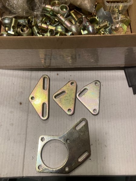

Allerdings zieht der Umbau einen weiteren Rattenschwanz nach sich. Du brauchst dann neben der oberen einrilligen Riemenscheibe auch noch den neuen Propeller, den Halter der Servopumpe und auch den Spanner dafür. Schließlich wird die Servopumpe dann nicht mehr in Fahrtrichtung unten links, sondern nur noch nach links gespannt.

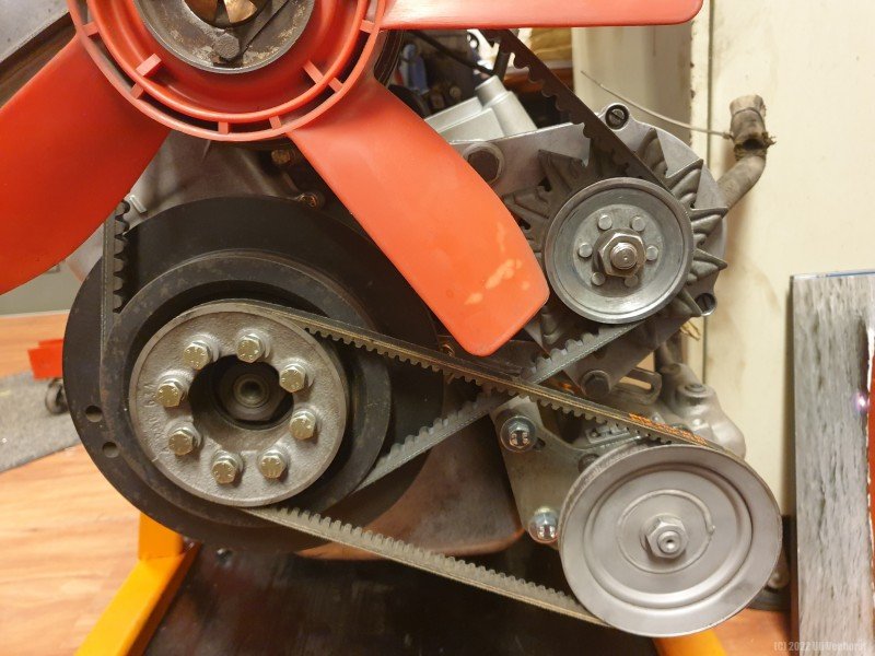

ich habe mich verlesen, im Behelfskatalog steht im Kapitel 32/31 der Umbausatz für den Antrieb der Flügelpumpe über die Kurbelwelle. Dort wird eine andere Riemenscheibe (32 41 1 259 343) angegeben, habe aber jetzt erst gelesen, dass die nicht an der Pumpe sondern am Schwingungsdämpfer gewechselt wird. Außerdem wird darauf hingewiesen, dass es nur bei Fahrzeugen ohne Klimakompressor möglich ist und das trifft bei mir ja zu.

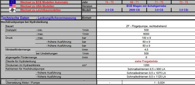

In den technischen Daten habe ich auch das Übersetzungverhältnis gefunden, das sollte 1:0,924 sein, Drehzahl der Pumpe (1/min) zwischen 500 und 6000. Der Umbau hat zunächst mit der Wasserpumpe nichts zu tun, da die Doppelscheibe an der Wapu bleiben kann, wobei dann eine Scheibe unbenutzt ist.
Ich habe bei mir den anderen Schwingungsdämpfer mit vergrößerter erster Riemenscheibe (162mm) eingebaut, die Wapu läuft jetzt mit erhöhter Drehzahl.

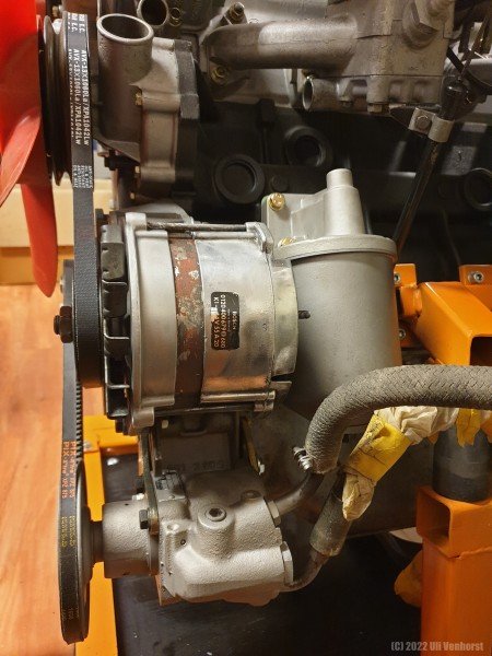

Davor sitzt die zweite einfache Scheibe (mit 8 Schrauben), die ich für die Pumpe verwenden kann. Die liegt auf der gleichen Ebene wie die Pumpe.
Der Keilriemen ist ein XPZ 875mm und passt gut zwischen Pumpe und Kurbelwellenantrieb. Die Halterungen habe ich nicht gewechselt, der Riemen lässt sich trotzdem spannen, wobei durch den anderen Winkel der Spannungsbereich etwas eingeschränkt ist.
Die Scheibe an der Kurbelwelle hat einen Außendurchmesser von ca. 118mm, die Scheibe an der Pumpe liegt bei ca. 127mm, dadurch ergibt sich ein Übersetzungsverhältnis von ca. 1:0,929. Ich denke ich habe die richtige Scheibenkombination erwischt.
