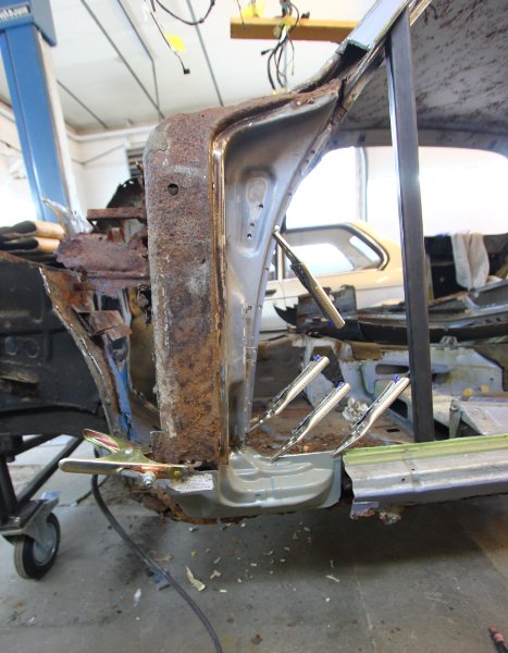

Leider hatte ich damals schon keine A-Säule für die linke Seite mehr bekommen. Deshalb musste die Alte wieder so gut als möglich in Stand gesetzt werden.
