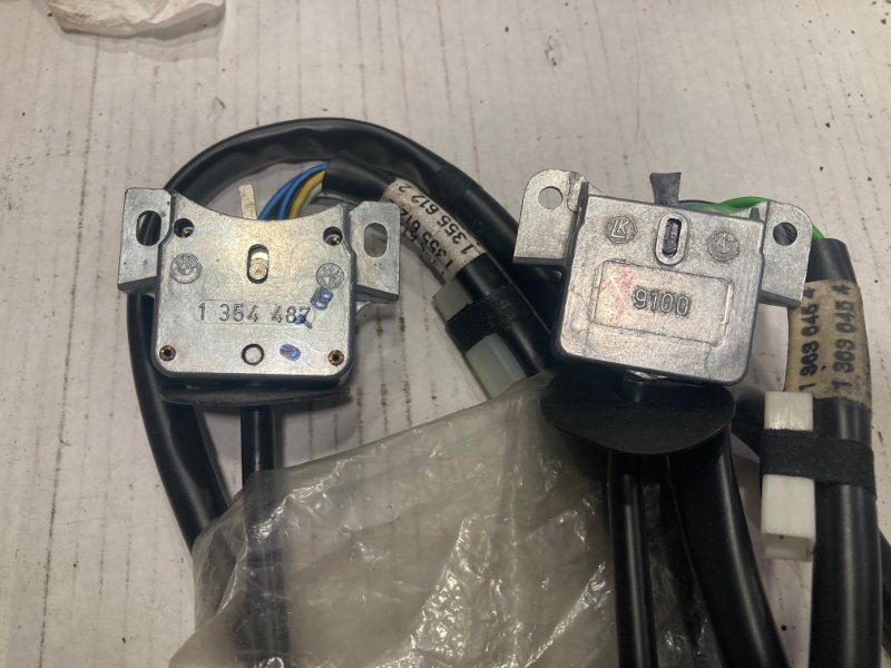

Schau doch mal welcher bei dir verbaut ist. Manche Händler bieten den 9100 (vom E21) passend für den E9 an. Dieser hat aber keine Einstellmöglichkeit, da er keine Langlöcher hat. Selbst hab ich diesen noch nie verbaut, weiß also nicht, was man machen kann wenn sich der Rückstell-Nocken nicht einstellen lässt. Neu kostet dieser bei mir um die 100 Euro.
Solltest du aber den originalen verbaut haben wirds neu schon schwieriger. Gebrauchte hab ich da sicher noch.
Schau mal welcher bei dir verbaut ist und gib Bescheid. Dann gehe ich auf die Suche.

Hier noch ein Bild, wo man die fehlenden Langlöcher am E21 Schalter (rechts) sehen kann. Eine Einstellung des Rückstellers ist somit nicht möglich.
