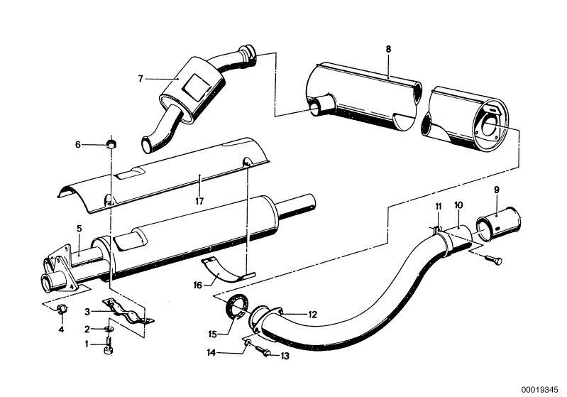

Wo sitzt das Blech genau? Hast du mir ein Bild davon?
Ist das die Nr. 17 ? Liegt das Blech direkt auf dem Schalldämpfer oder ist da noch irgendwie Luft dazwischen?
Grüsse Günther

- e9 Abgasanlage.png (36 KiB) 16192 mal betrachtet

gibt es für das nicht mehr lieferbare Hitzeschutzblech Pos. 17 über den ersten Schalldämpfer so etwas wie ein Massblatt oder eine bemaßte Zeichnung? Ich würde mir das Teil gerne nachbauen.
Würde mich sehr freuen wenn jemand diesbezüglich etwas hätte.

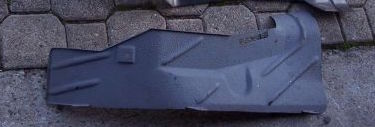

Hmm, ich frage mich gerade ob das Flammrohr-Abschirmblech bei deinem Coupe fehlt, oder warum findest du den Beitrag im US-Forum so interessant? Das ist ein serienmäßiges Blech am E9!
Sollte das Blech bei dir fehlen, kannst du (wie die Jungs in USA) auch das E24 Blech verwenden. Da weiß ich, dass die bei einem Freund noch für 60 Euro zu bekommen sind.
Ich hatte mein eigenes Abschirmblech vom Vorschalldämpfer schon 2 mal verliehen, an Jungs die das nachbauen wollten. Beide sind leider gescheitert. Vielleicht sollte man das mal professionell nachbauen (lassen). Kennt jemand einen Formenbauer, der da eine Form bauen könnte? Ich denke 100 Stück könnte man da bei entsprechendem Preis bestimmt von verkaufen. Die Halter dafür müsste man dann allerdings auch bauen, die sind ebenfalls nicht mehr lieferbar......... aber auch da hätte ich noch einen neuen Satz als Muster.
- Abschirmblech.jpg (22.38 KiB) 15865 mal betrachtet

So sieht übrigens das originale E9 Flammrohr Abschirmblech aus.
- Krümmer Abschirmblech.jpg (13.62 KiB) 15860 mal betrachtet

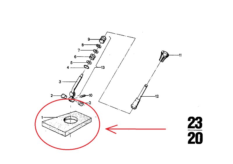

Sie können versuchen, festzustellen, ob es fehlt oder ob es seine isolierende Funktion nicht mehr erfüllt.
die Dämpfungsplatte, auf dem Foto mit Nr. 1 gekennzeichnet
