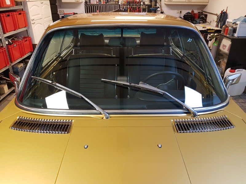

nach dem ich jetzt meine Scheibenwischer eingebaut habe, stelle ich fest,
dass die im Ruhezustand bleiben etwas höher stehen als normal.
Liegt das an dem Wischerrelais?
Hat jemand einen Tipp für mich?
Beiträge: 1641
Re: Position der Scheibenwischer
Hallo Waldemar
Das liegt an der Position der kleinen Antriebsstange, die direkt auf den Motor geschraubt wird. In der Ruhestellung des Motors musst du diese Stange lösen, die Wischer auf die richtige Position drehen und die Mutter wieder festschraubenm .....
