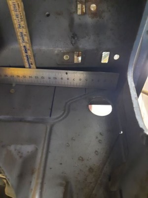

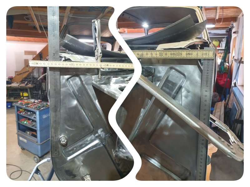

Hallo allerseits, ich warte immer noch auf die Herstellung der Kotflügel, will aber trotzdem mit der Front weiterkommen.

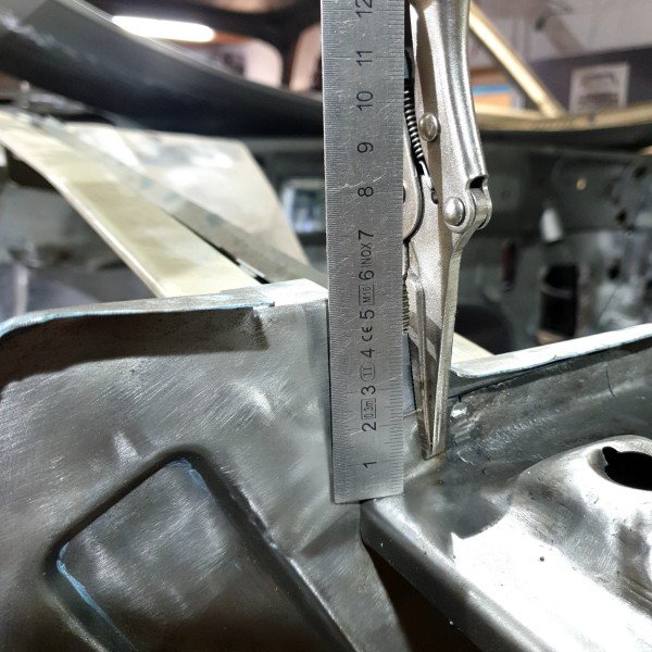

Ich muss beide Ohren mit der T-Sicke anschweißen und benötige dafür die Gesamtbreite der Front (ohne Kotflügel) sowie das Maß des Überstands in Bezug zur Oberkante der Front, dort wo die Lampendeckel aufgeschraubt werden. Ist schwer zu beschreiben, daher habe ich Bilder gemacht die das verdeutlichen sollen.
Gesamtbreite gesucht
Hier suche ich die Höhe
Es gibt bestimmt jemand der eine (ungeschweißte) Front zu Hause hat. Wäre toll wenn mir jemand die Originalmaße mitteilen könnte.

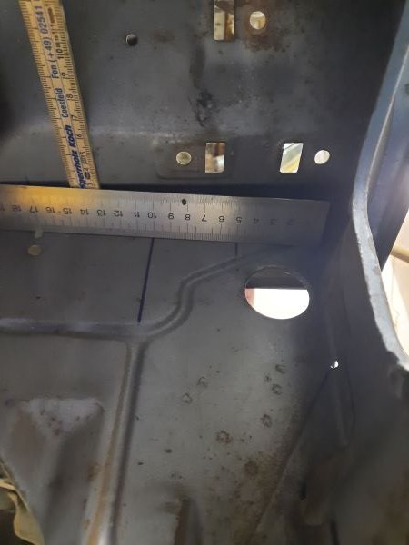

ich komme erst jetzt dazu Dir ein paar Infos zu schicken, sorry.
Ich hoffe die Fotos sind hilfreich, ansonsten kannst Du aber auch jedes andere Maß von mir erfragen.

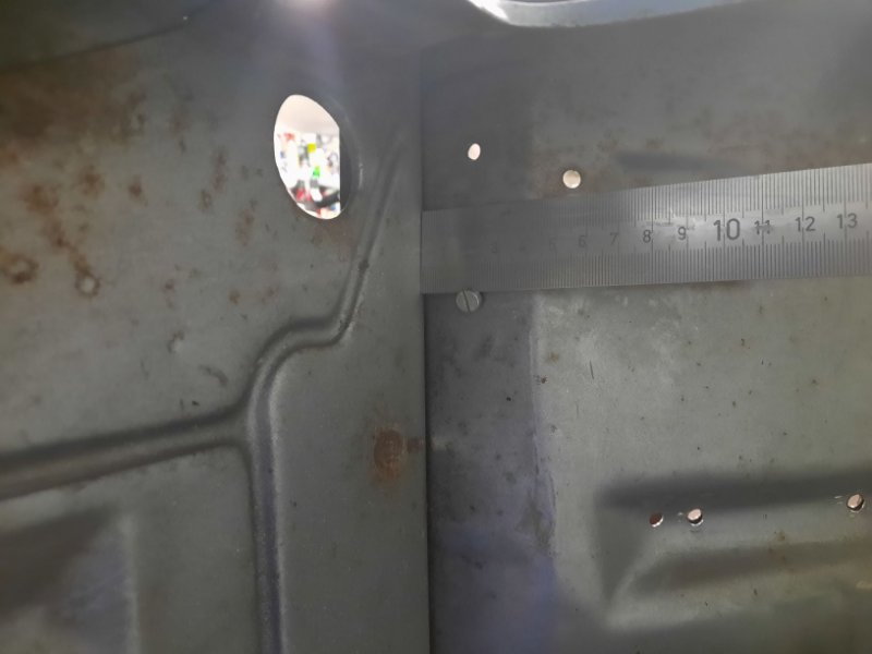

Beiträge: 448
Re: Front Abmessungen
...und noch eins von der Beifahrerseite:
(leider nach links gedreht)

Danke Thomas,
die 44cm sind schon mal ein guter Ausgangspunkt, wenn es auf beiden Seiten gleich und der Kühlerausschnitt mittig ist (?). Besser wäre jedoch die Gesamtbreite über beide Ohren, da man damit die gesamte Front mittig ausrichten kann und die Kotflügel dann nicht aus der Mitte laufen können.
Das zweite Bild hilft mir nicht weiter. Ich benutze nicht die Seitenteile von W&N, sondern habe nur die kleinen Bleche von Stefan Ries. Das geht gerade mal über die schräg verlaufende Schweißkante des Innenradhauses. Die Stelle, die du vermessen hast bleibt bei mir original.
Ich suche also immer noch nach der Gesamtbreite und die Höhe über dem Horizontalblech, an dem die Hauben Gummistopper und die Lampendeckel verschraubt werden. Bei mir im Bild sind das ca. 60 mm bis zur Abkantung der Ohren.

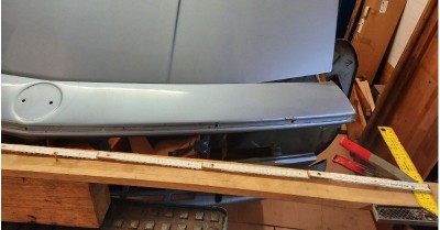

im folgenden Bild habe ich das Maß genommen von der Mitte des Bugbleches (Loch unterhalb der Position Emblem) bis zur äußersten Stelle des Ohrs (Höhe Unterkante Zierleiste Kotflügel). Es sind bei mir 770mm. Zur anderen Seite kann ich nicht messen da der Kotflügel im Weg ist, aber es scheint das gleiche Maß zu sein.

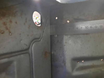

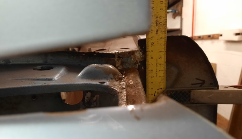

Im nächsten Bild siehst Du die Höhen im Bereich Gummistopper.
Bei mir ist hier die Höhe ca 45mm.
Ich hoffe Du kommst damit weiter.
