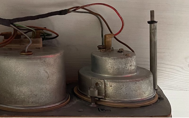

Damit es nicht zu Missverständnissen kommt. Das Gehäuse ist immer aus Metall/silber. Nur die kleinere Kappe hinten ist bei der alten Uhr aus weißem Kunststoff, und bei der neueren Quarz-Uhr komplett aus Metall welche dann von hinten nicht geöffnet werden kann. Bei der alten mechanischen Uhr kann man die weiße Kappe abschrauben um an das Uhrwerk zu kommen. Bei der neueren elektronischen Uhr muss der Ring vorne um das Glas entfernt werden.
Bei der alten Uhr gibt es eine, ich nenne es mal eingebaute Sicherung. Das ist eine kleine Lötstelle die in die Stromversorgung eingeschleift ist. Diese Lötstelle besteht aus einem speziellen Lot welches einen niedrigen Schmelzpunkt hat. Gelegentlich kommt es vor, dass diese Lötstelle aus welchem Grund auch immer (verharzte und dadurch schwergängige Innereien?) geschmolzen ist oder einen Wackelkontakt hat. KEINESFALLS darf diese Lötstelle mit normalem Lötzinn repariert werden. Sonst herrscht Brandgefahr, da diese Sicherung dann nicht mehr zuverlässig auslösen kann!! Zum überprüfen ob der Fehler der Uhr damit zusammen hängt, kann man schon mal kurzzeitig diese beiden Kontakte überbrücken.

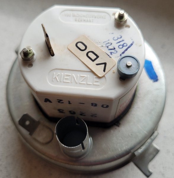

Hier habe ich ein Foto von der Uhr (derzeit noch nicht wieder ausgebaut da ich mir erst einen ruck geben muss... hatte ja erst den tacho draussen - da ging die uhr noch....)
Gruß Tom
Gruß Tom

jupp ist es. Ich hatte immer die Variante mit dem Uhrwerk im Sinn, welches mechanisch aufgezogen wird. Also die, mit der Platikkappe hinten.
Ps: Unten rechts übrigens die, von Gerhard angesprochene, Sicherung.

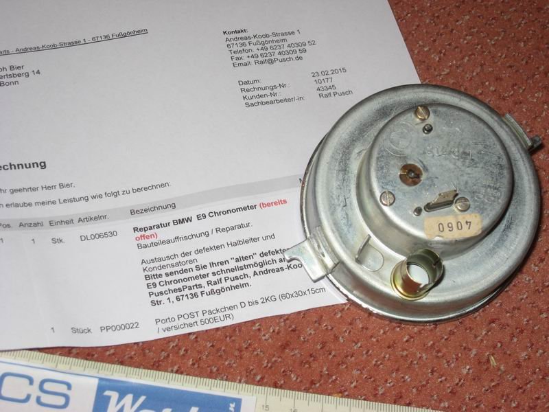

@Tom:
Kondensator verbaut, in dem Link von mir oben kannst Du Ihn sehen, da ist die Quarz Uhr mal offen.
@Andi:
das war überschaubar , ca.40 € + Steuer, in dem Link von mir oben kannst Du einmal ein Teil der Rechnung sehen
@Andi:

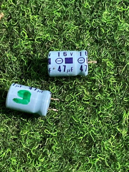

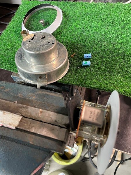

Hallo, wollte mal den Zwischenstand mitteilen: Uhr ausgebaut & "zerlegt" bzw zunächst nur die Kondensatoren ausgelötet und neue bestellt.
@ Gerhard: du hast von einer "Schmelzsicherung" (Lot) gesprochen - meinst du damit den von Christoph im Link verwiesenen "Massepunkt" auf der Rückseite mit dem die Uhr von Innen auch am Gehäuse befestigt ist? kann man diese Stelle mit Std-Lot wieder verbinden oder ist an der Stelle ein spezielles Lot zu verwenden?
Weitere prüfungen habe ich noch nicht unternommen da ich auf diese alternden Bauteile "tippe".
Kann man "verharzen" ausschlissen sobald sich die Zeiger /Zahnräder "leicht" drehen lassen?
Danke + Gruß Tom.
