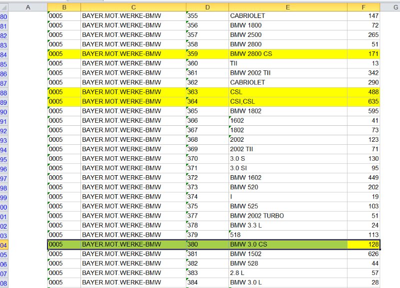

ja nach den Nummern war ich auf der Suche zum Abgleich Gerhard - jetzt zeigt aber diese KBA Liste folgendes: Ich nehme an das die KBA Liste "falsch" ist? :-)

n'Abend,
soweit ich mich entsinne, ist auch ein 2.5cs vom Typ her ein 3.0cs, also halt ein 3.0cs/2.5, insofern ist die KBA-Liste falsch und richtig zugleich ...

Re: Frage nach Typschlüssel Nummer e9
Hallo Tom,
der amtliche Typ ist immer 3,0 CS (Fabrikschild), egal ob 2,5, 2,8, CS, CSI oder CSL.
Zur Unterscheidung dient dann die TSN und die entsprechende Handelsbezeichnung.
VG Andi
VG Andi
...muss mich korrigieren, der 2800 CS hat eine eigene Typbezeichnung;-)
BMW 2800 CS ist dann die Typbezeichnung, alle anderen lauten BMW 3,0 CS
VG Andi
VG Andi
Morgen.
danke für die Hinwiese.
Dann frage ich mich jetzt nur wie man dann unter 2.5CS / 3.0CS usw unterscheidet bzw ist die dann die Auflistung von Christoph bzw meiner Grafik nicht korrekt /(zumindest in den Fahrzeug-Typ-Bezeichnung)
http://www.e9-forum.de/viewtopic.php?f=2&t=25674
Gruß Tom
Gruß Tom
Die zahlen basieren ja auf den Zulassungszahlen vom KBA. Hier sind alle Typen entsprechend ihrer Typschlüsselnummer (TSN) gelistet. Die TSN steht im Fahrzeugschein direkt neben der Herstellerschlüsselnummer (HSN). So kann das KBA genaue Zahlen liefern.
Anmerkung: Es können natürlich nur zugelassene Fahrzeuge erfasst werden! Also keine 07er Nummern. Aber auch importierte E9 werden nicht erfasst, weil hier die TSN ausgenullt wird (TSN: 000). Die entsprechenden TSN wurden ja bereits erwähnt.
VG Andi
VG Andi
Hallo AndiAndi, Augsburg hat geschrieben: Sa 5. Mär 2022, 07:56 ...muss mich korrigieren, der 2800 CS hat eine eigene Typbezeichnung;-)
VG Andi
Genau. Das ergibt sich ja auch aus der Historie. Wie hätte man einem Neuwagen 2800 CS Baujahr 68 auch eine Typenbezeichnung 3,0 CS geben können wo es diesen 3,0 CS noch nicht mal gegeben hat. Ab 71 hießen dann die Coupes 3,0 CS mit erteilter KBA Typschlüsselnummer 363. Es wurde dann aber noch mal eine neue KBA vergeben, als der 3,0 CSi gebaut wurde, und diese hieß dann KBA 364. Der 2,5 CS, der auf dem Typenschild ebenfalls noch 3,0 CS hieß, bekam dann natürlich auch wieder eine eigene KBA, nämlich die 380. Die CSL hatten parallel immer die gleiche KBA wie das "schwere" Coupe.
@Tommy: Eine Unterscheidung ist damit ganz klar, und du brauchst nicht mal mit einem 2,5 zu fahren, um zu spüren, dass es "nur" ein 2,5 er ist :-))
Irgend jemand hat hier mal geschrieben, dass wenn z.B. ein 2,5 CS mit einem 3 Liter Motor umgebaut wurde, auch vom Sachverständigen die KBA Nummer geändert werden muss. Das hatte ich bis dahin noch nie gehört, und ist meines Wissens nach auch nicht richtig, weil welche Nummer müsste dann vergeben werden, wenn ein 3,5 Liter Motor eingebaut wird...... Vielleicht kann jemand (Andi?) dazu was offizielles schreiben.
wenn du mit KBA-Nr die TSN (Typschlüsselnummer) meinst, dann kann ich mir nicht vorstellen, dass der Sachverständige die TSN ändert und die TSN vom Spenderfahrzeug (Motor) übernimmt. Bei einer Änderung nach §19/2 StVZO egal ob Räder, Motor oder der Anbau von anderen zeitgenössischen Fahrzeugteilen (z.B. Lenkrad) wird die TSN NICHT geändert. Es werden entsprechend die Felder und der Text im Feld 22 im Gutachten zum Erlangen der Betriebserlaubnis geändert und dann wird von der Zulassungsstelle ein neuer Fahrzeugschein (ZB Teil I) ausgestellt. Die TSN im Feld 2.2 bleibt davon unberührt.
Z.B. ein werksseitiger BMW 3.0 Csi mit TSN 364 bekommt einen Vergasermotor (wie Alpina B2), 16" Alpina Räder und ein CSL-Lenkrad. Dann bleibt es trotzdem ein CSI mit TSN 364.
VG Andi
VG Andi
