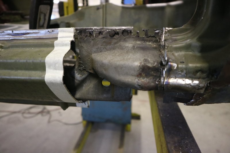

Bei uns ging es mittlerweile dem Blech an den Kragen :P
Danke für die Informationen :)
Ich werde die Dämper mal genauer angucken, sobald diese zurück sind :)
- IMG_1948.JPG (68.54 KiB) 73034 mal betrachtet
- IMG_1943.JPG (61.11 KiB) 73034 mal betrachtet
- IMG_1942.JPG (58.45 KiB) 73034 mal betrachtet

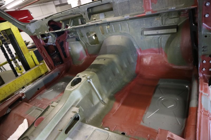

garage_kuster8596
- Beiträge: 72
- Registriert: Do 12. Jul 2018, 13:38
Re: Restauration 1973 3.0 CSL
- IMG_1949.JPG (48.24 KiB) 73034 mal betrachtet
- IMG_1950.JPG (66.43 KiB) 73034 mal betrachtet

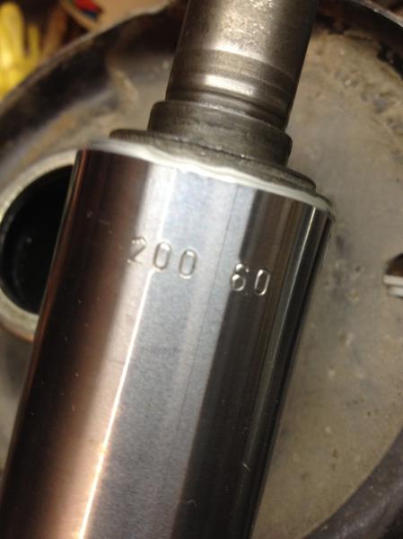

kaum zu glauben aber die Dämpfer sind bereits revidiert zurück.
Nach genauem Betrachten habe ich festgestellt, dass keine Daten von Zug-/Druckstufe eingeschlagen sind.
so wies aussieht sollten diese auch nicht im Sturz geändert sein, denn nur einer ist gebogen.. ich denke eher der hat mal gut was abbekommen. Ich hab versucht ein Foto davon zu machen, jedoch ist der Knick zu gering um da wirklich was zu sehen :(
Ich habe noch kurz die Federbeine verglichen, diese sind im vergleich ca 1-2cm kürzer.. jedoch müssten das wiederum normale CS-dämper sein, was wiederum Sinn machen würde :)
wünsche eine gute Woche :)
mit freundlichen Grüssen
Pascal Kuster

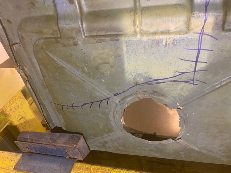

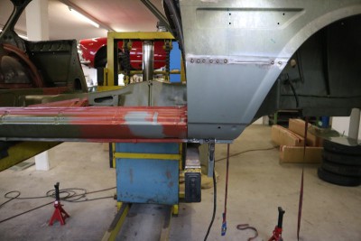

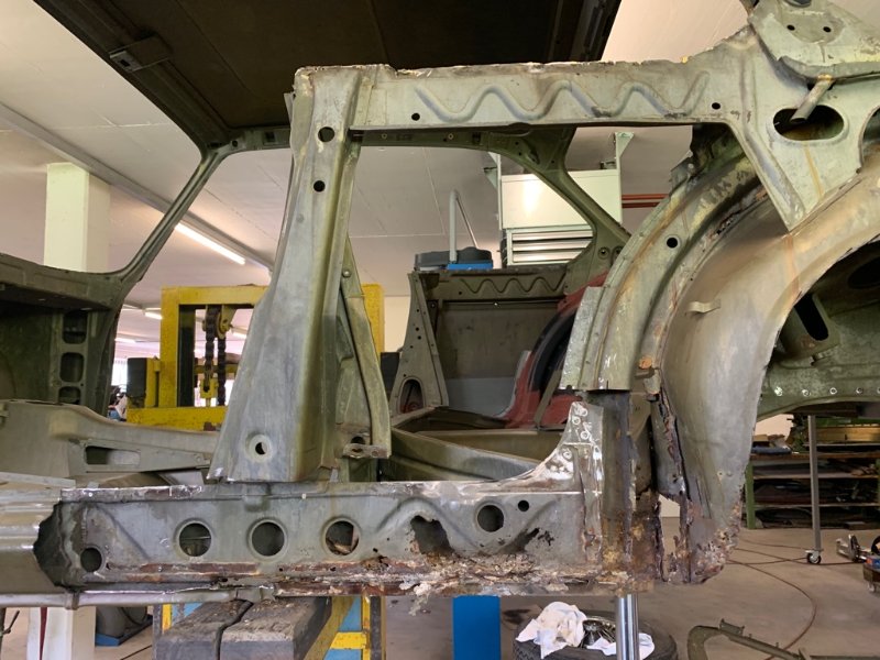

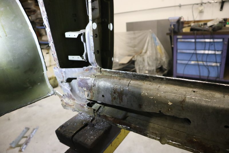

Hallo liebe Forumsgemeinde,
wurde gerne noch ein paar Updates zu unserer laufenden Restauraition liefern,
wir sind mittlerweile an der Hinteren linken Seitenwand angelangt :)

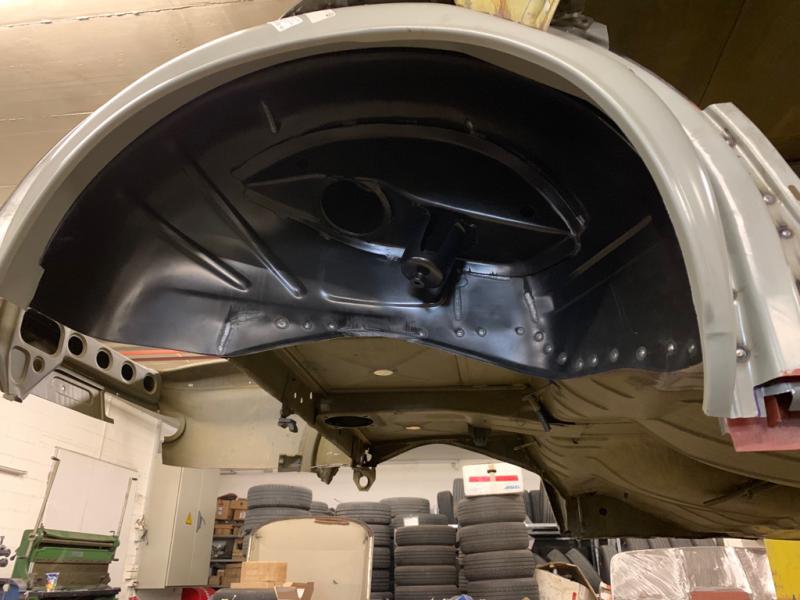

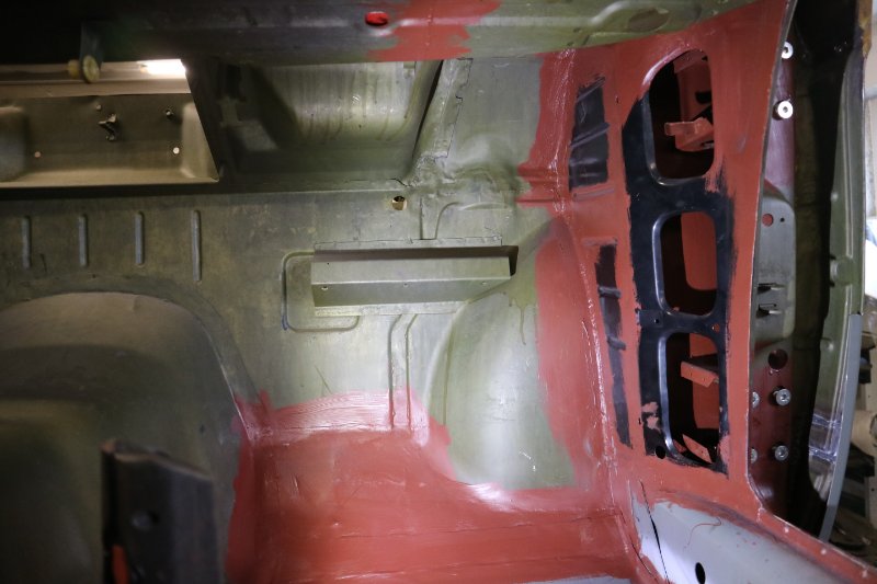

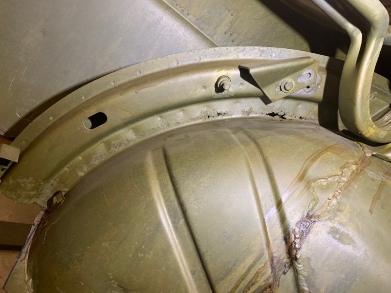

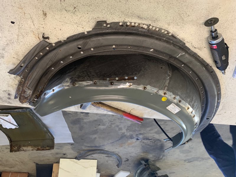

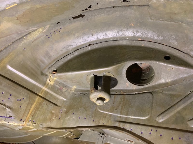

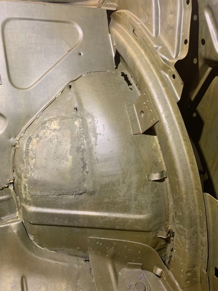

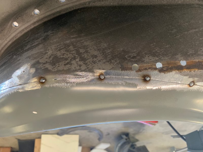

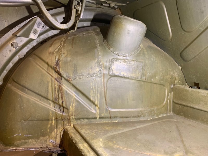

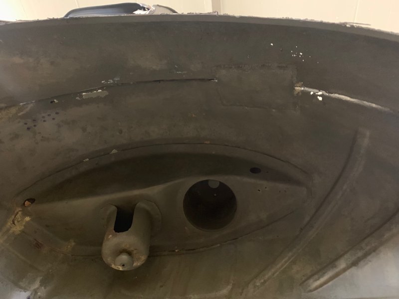

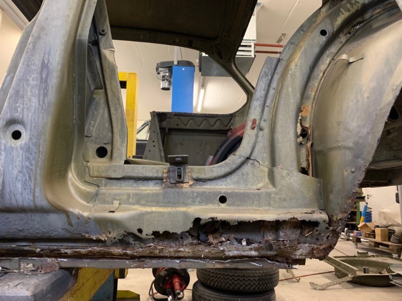

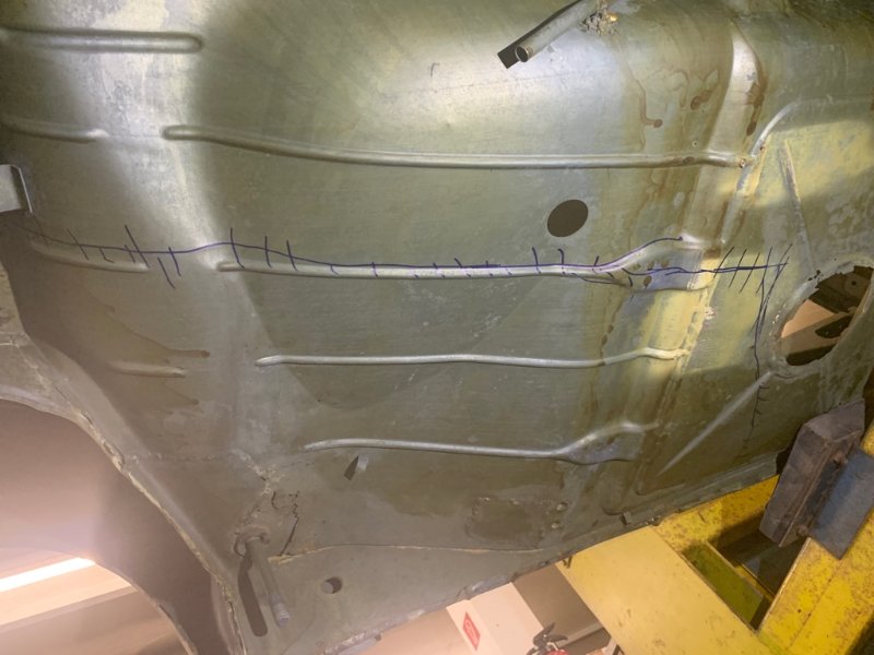

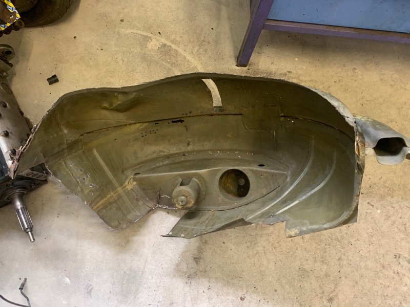

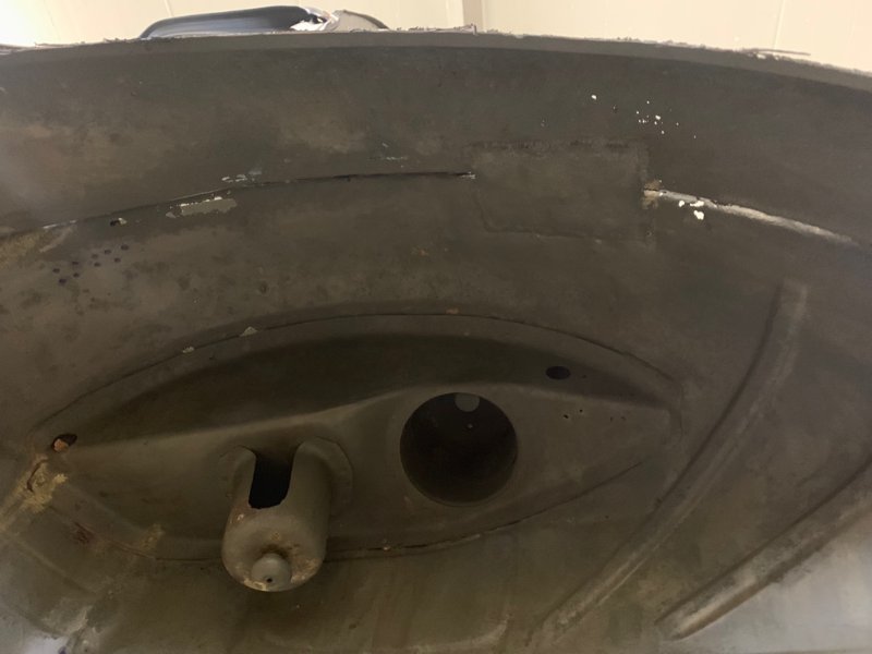

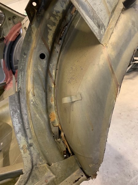

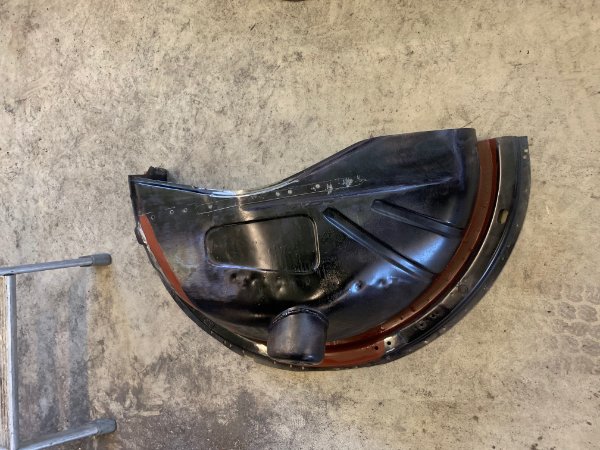

Arbeiten am Innenradhaus hinten links sind bald abgeschlossen :)
nach den restlichen Feinarbeiten und Versiegelung kann die Seitenwand wieder eingesetzt werden..
mit den beiden hinteren Radhäusern sind die grössten Baustellen des Fahrzeugs repariert und es kann am Unterboden sowie an den Holmen weiter entrostet werden :)
ich halte euch auf dem Laufenden :)
Pascal Kuster

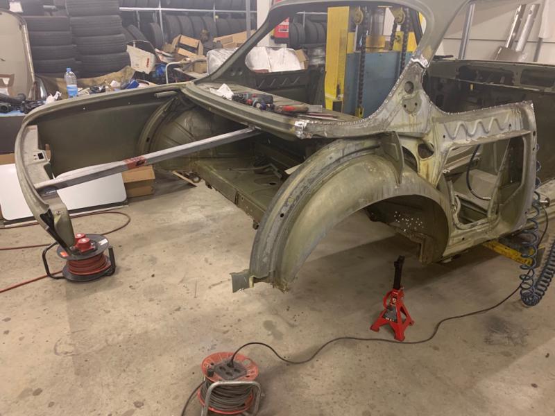

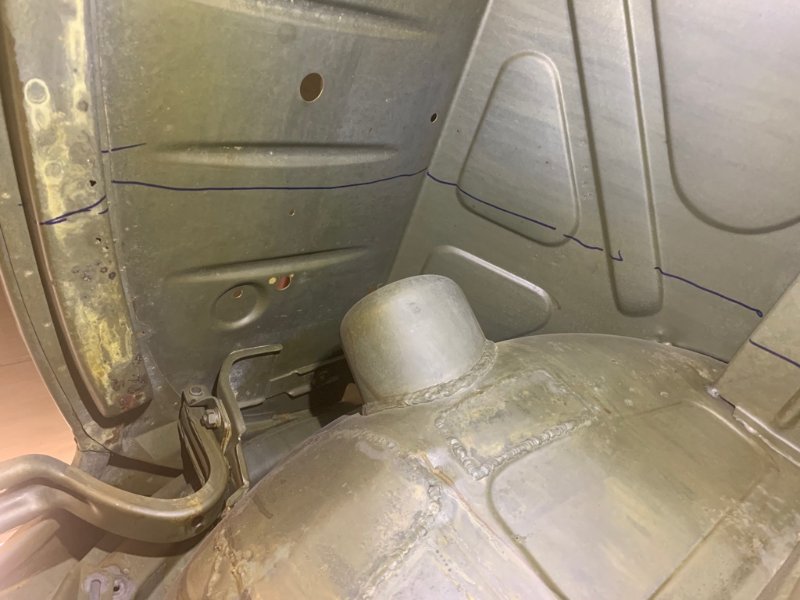

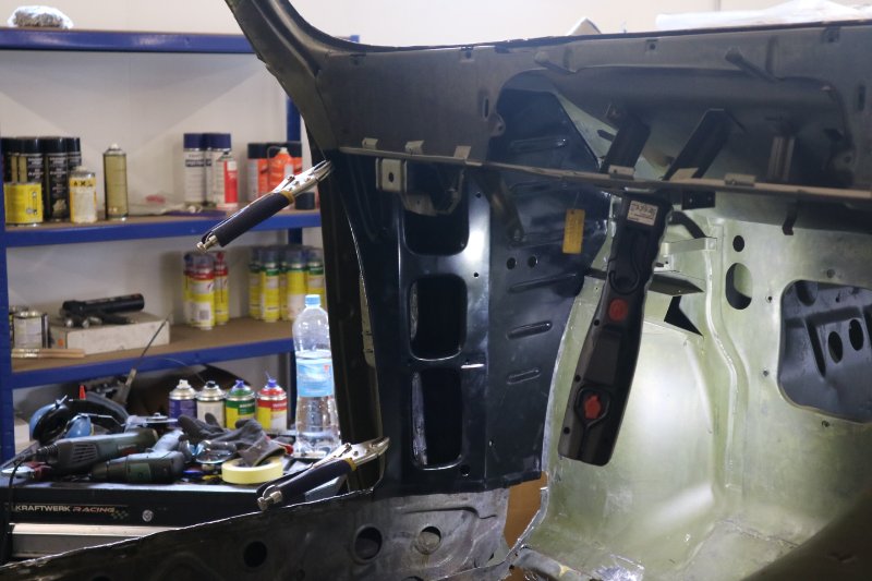

Guten Abend Allerseits,
Während wir im Winterräder-Modus sind, läuft unser Carrossier zur Höchstform auf..

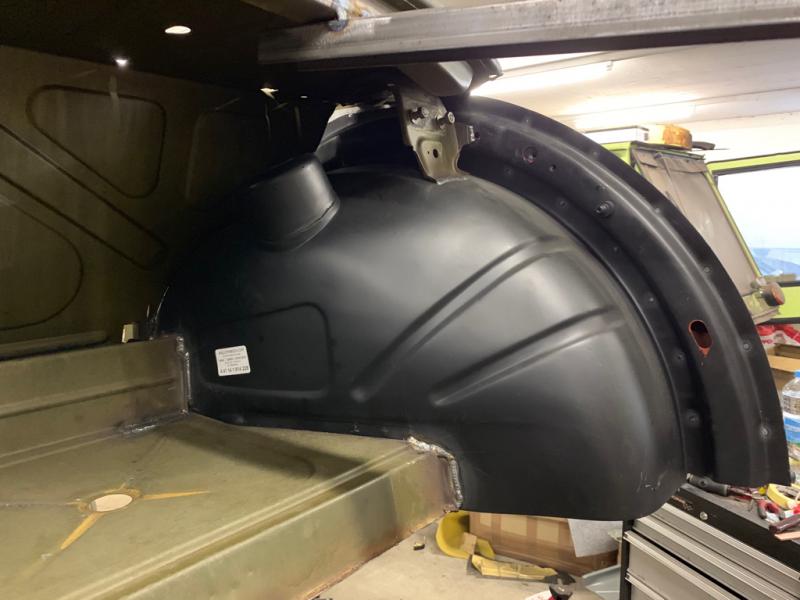

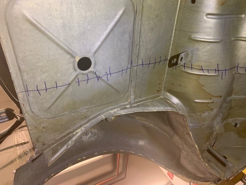

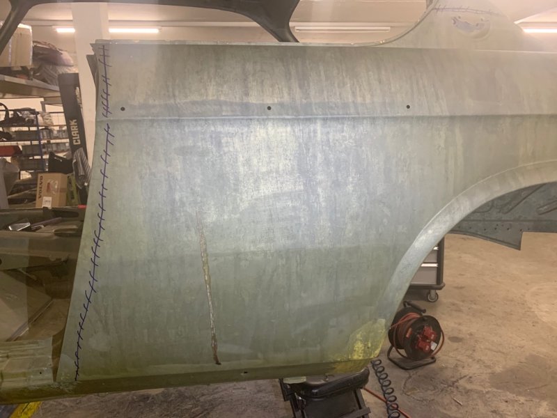

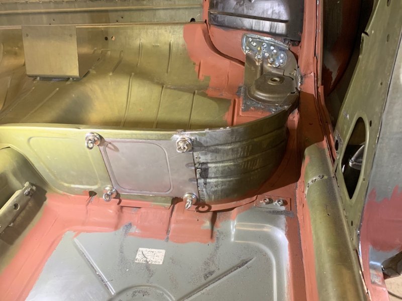

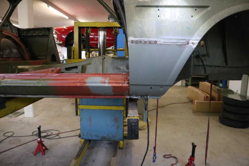

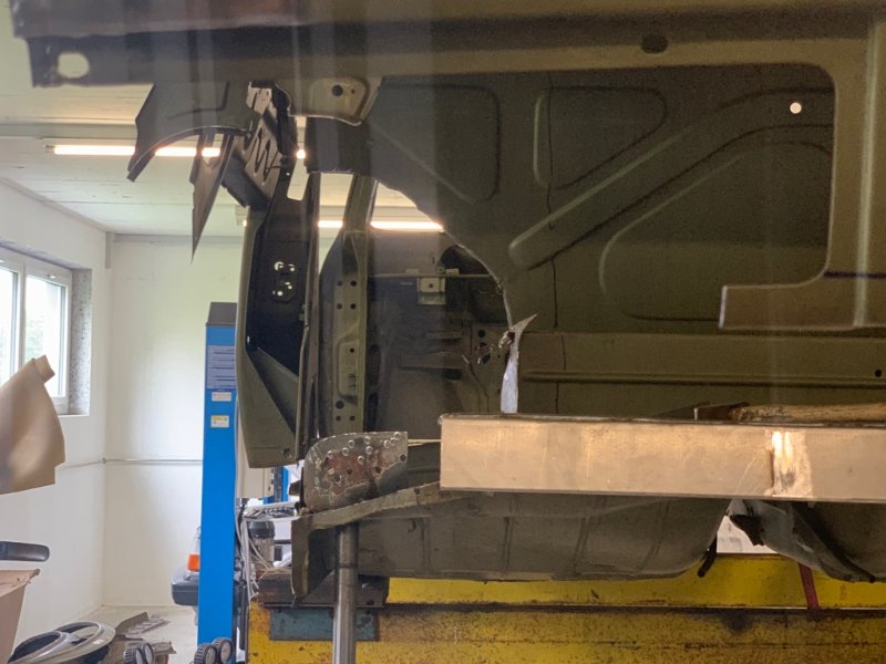

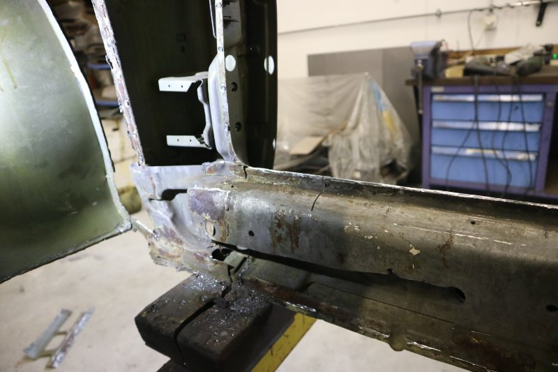

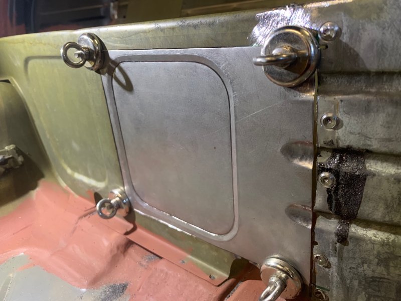

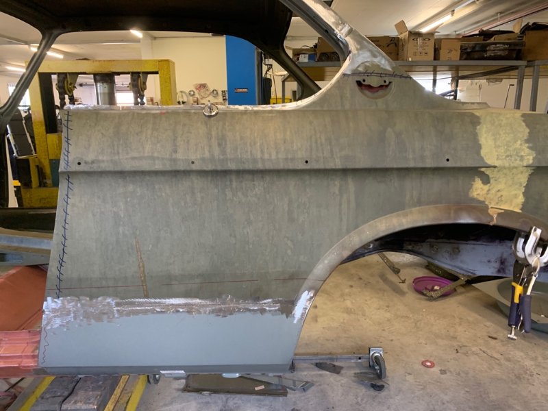

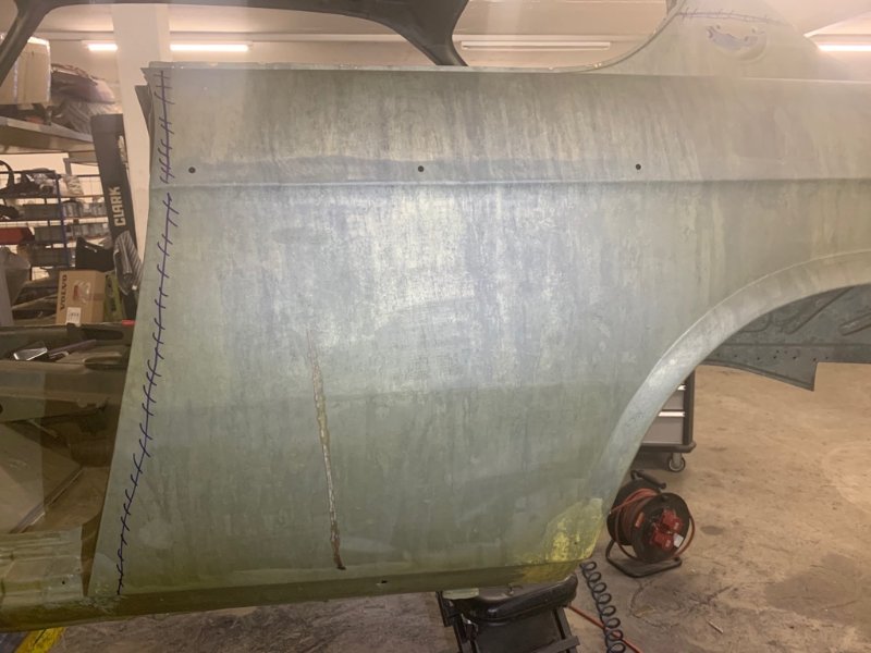

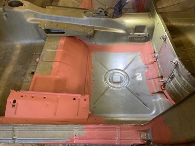

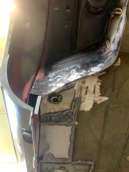

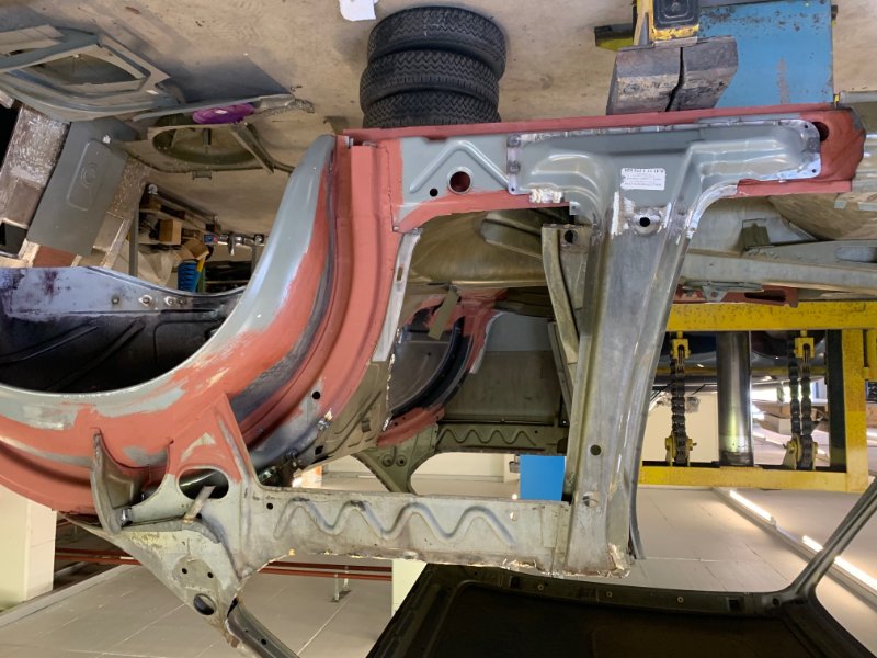

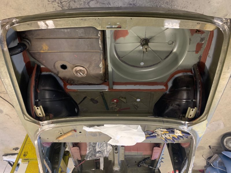

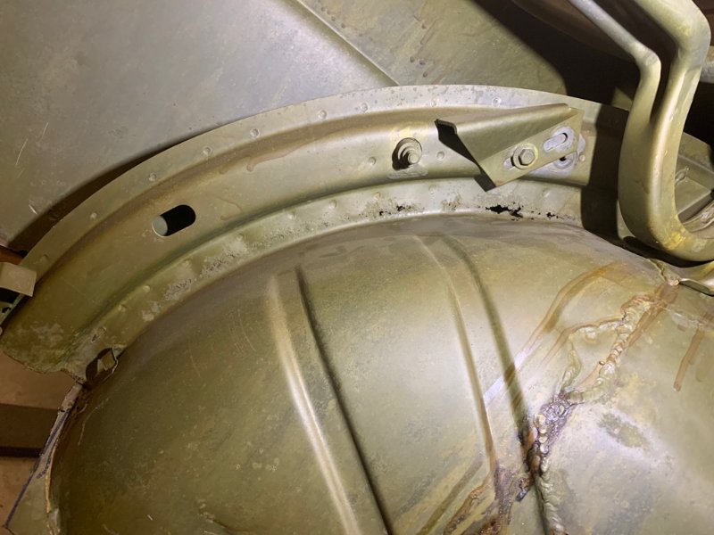

Seitenwand Links wieder fest verschweisst, Arbeiten am kofferraumboden und Fussräumen haben begonnen :)

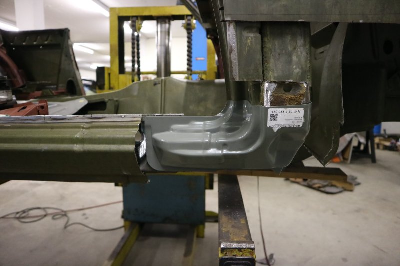

Hallo Pascal,
interessant wie sich unsere Bilder ähneln. Ich denke ich muss mal bei euch vorbeischauen, Scherzingen ist ja nicht so weit weg von Rottenburg.
Mich wundert, dass ihr die W&N Bleche vorher nicht entlackt und einfach so einschweißt. Kommt die Entlackung (Tauchbad) später oder wollt ihr manuell entlacken, dann ist der Aufwand aber deutlich höher.
Ich bin gerade an meiner A-Säule und hoffe die am Wochende einzuschweißen zu können. Bilder kommen dann.

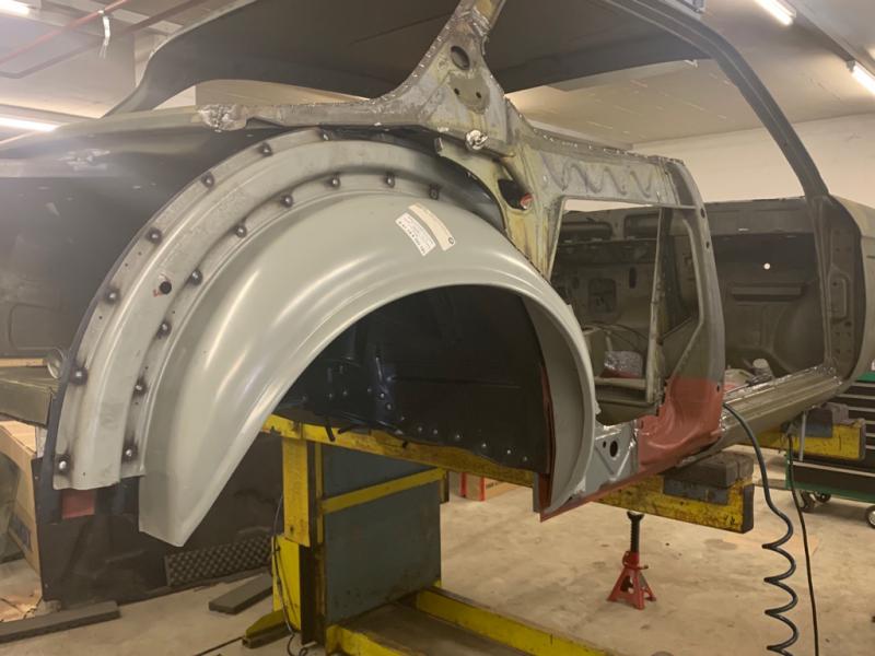

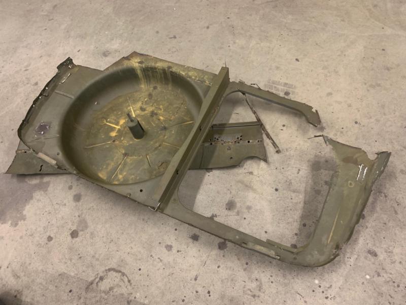

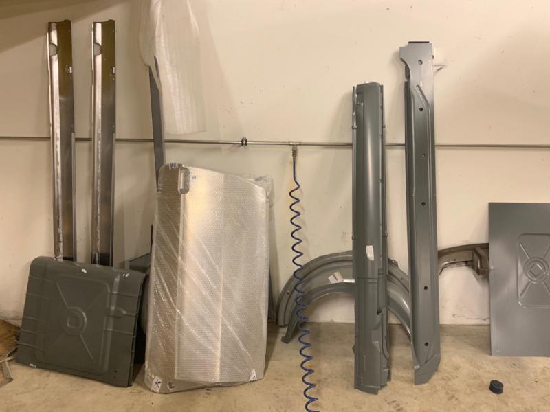

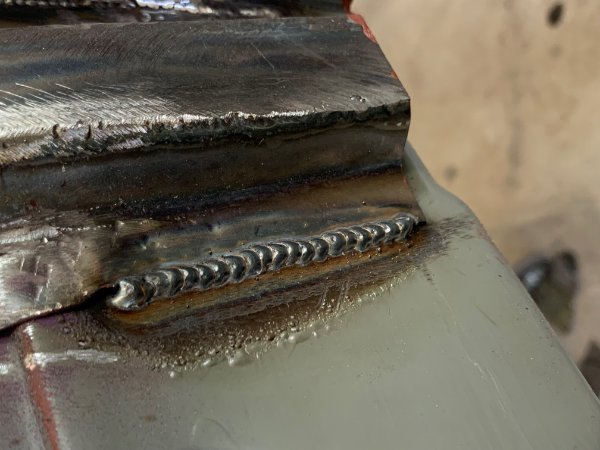

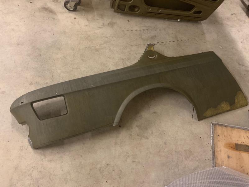

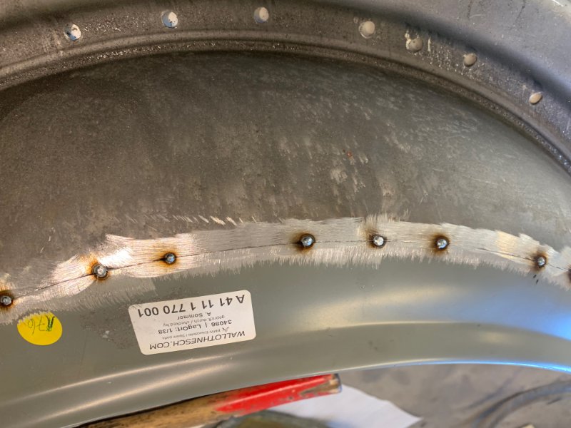

Hallo MaschalabMaschalab hat geschrieben: Fr 8. Nov 2019, 09:36 Hallo Pascal,
Das Selbe dachten wir uns auch bei deinem Beitrag :D Ganz schöner Aufwand, den du da bei dir Zuhause betreibst :))
Darfst gerne vorbeikommen, Wir sind Mo-Fr sicher immer da :D
Die Bleche von W&N kommen Grundiert. Durch die etwas längere Standzeit von ca 1-1,5 Jahre bis die Karosse beim Lackierer steht haben wir davon abgesehen alle Flächen blank zu schleifen und uns auf die Schweißnähte zu beschränken. Da sonst ja alles schon wieder oxidiert :)
Das Tauchbad ist schon durch, daher auch die Grüne Farbe der Beschichtung :) Ist auf Seite 1 des Beitrages auch noch mit Bildern versehen, wie der vorher aussah :)
Viel Glück mit deiner A-Säule :) sind auf die Bilder gespannt :) Wir haben Heute auch gerade die Rep-Bleche dafür bestellt :)
weiter so und freundliche Grüsse
Pascal Kuster
Zuletzt geändert von garage_kuster8596 am Mo 11. Nov 2019, 18:20, insgesamt 1-mal geändert.

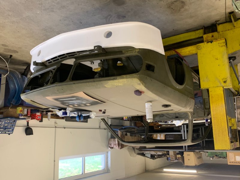

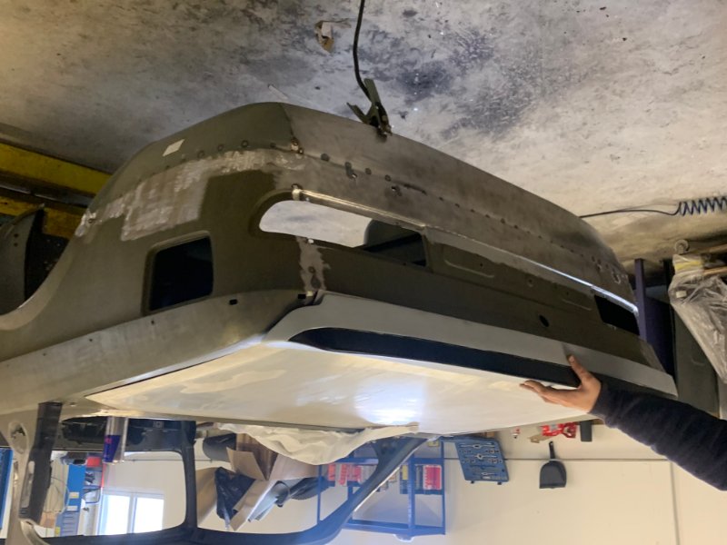

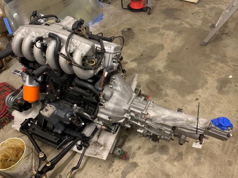

So, gutes Neues an Alle :) Hoffe ir seid ebenso gut gerutscht, wie wir es sind :).
der tägliche Wahnsinn geht jedoch ohne Zwischenstop weiter und die Fortschritte möchte ich euch nicht vorenthalten :)

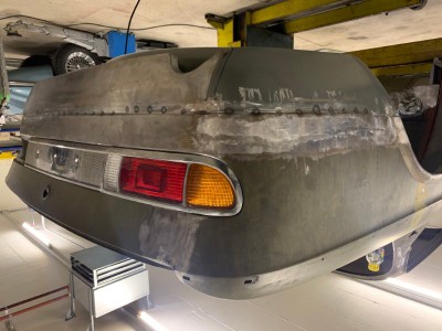

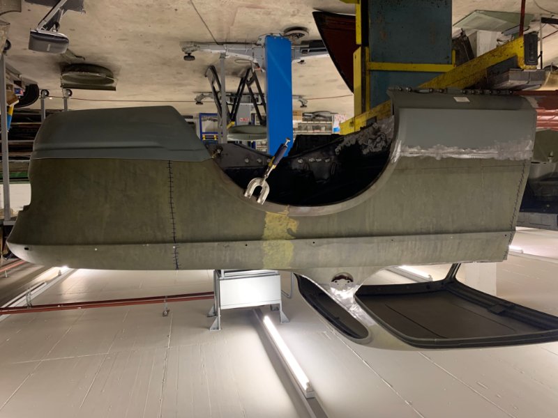

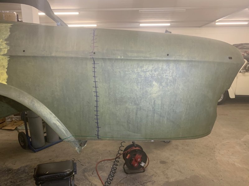

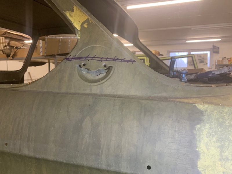

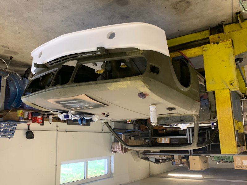

und weiter gehts :).
Warum die Bilder auf dem Kopf stehen ist mir ein Rätsel und trotz drehung nicht zu korrigieren.. Das Wesentliche sollte jedoch ersichtlich sein :)

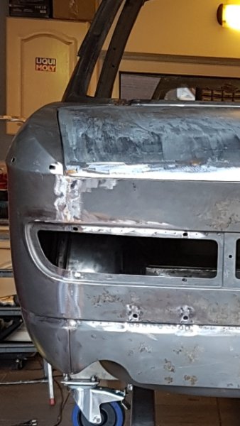

Passt erstaunlich gut :O

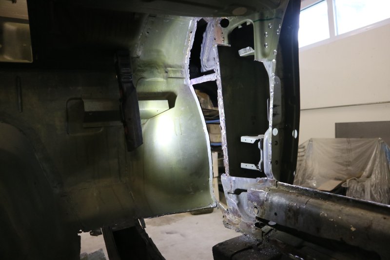

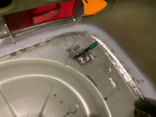

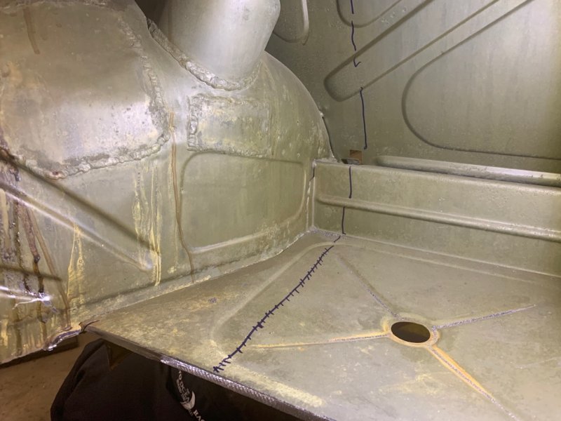

Hallo Pascal,
denk daran, die Kante am Abschlußblech zwischen der linken Rückleuchte oben, höher zu setzen.
Sonst nach dem Lackieren, kriegst du deine linke Rückleuchte nicht eingebaut.
Es liegt wohl an dem Pressteil, aber nur die linke Seite.

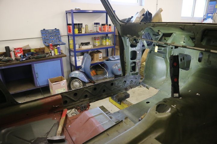

Hallo Pascal,
ich war am vergangenen Freitag bei euch in der Garage und hab mir deinen E9 und den Verona CSi von Peter angeschaut.
Leider hattest du an dem Tag frei, so dass wir nicht sprechen konnten.
Mir sind einige Dinge aufgefallen, die ich dir mitteilen wollte.
Der Tankrahmen von W&N ist für Tanks, die von oben eingebaut werden. Ein CSL basiert aber immer auf den 3.0 Modellen, die m.W. den Tank von unten eingebaut haben. Dein E9 ist ja ein Einspritzer und damit vermutlich NFL, der Tankrahmen sollte daher den Tank "von-unten" unterstützen.
Der Vorbau ist vom 2800 CS, da er die Radanschlagbleche drin hat, die gab es nur beim 2800 CS, die 3.0 und 2.5 Modelle hatten den Anschlag im Querlenker und Lenkhebel integriert.
Dein Carosserier hat mich gefragt was er mit den Ösen am hinteren Radlauf machen soll. Ich habe ihm gesagt, dass sind Verzurrösen für den Schiffstransport für USA Lieferungen. Frühe Modelle haben die nicht drin gehabt und ich lasse sie bei mir auch weg. Das gefiel ihm, und er möchte sie auch weglassen. Was die Originalität angeht, müssten die beim CSL eigentlich rein, da aber der Vorbau schon nicht original ist, können die auch weggelassen werden.
Das Heckblech hat keine Aussparung für die Nebelschlußleuchte, bei NFL müßte da eine sein.
Das hochstehende Blech in der Mitte Rücksitze ist ein 2800 CS Blech, die waren später viel kürzer.
Beifahrerseite Rücksitz. Dort sind 4 Sicken im Blech, die 3.0 CS haben dort nur 3 Sicken.
Nochmal Tank, in den alten Bildern sieht man den ausgeschnittenen Tankrahmen der vorher auch schon "tank-von-oben" war.
Die FIN konnte ich nicht lesen und der Bereich sieht auch nicht gut aus. Bist du dir sicher, dass es ein CSL ist, zumal er ja auch ein Schiebedach hatte? Passt die Motornummer zum Fahrzeug?
Ich denke die Karosserie ist von einem 2800 CS, auf jeden Fall lohnt sich nochmal ein genauer Check.
Ich stecke zwar auch viel Arbeit in meinen 2800 CS, aber bei mir ist es ja mehr ein Hobby.

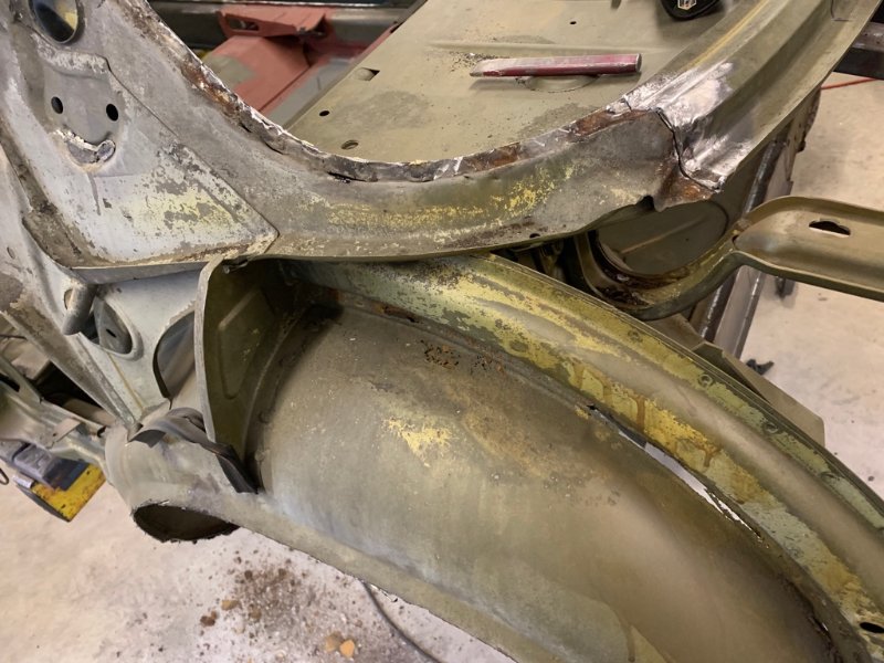

Sodela.. guten Morgen meine Herren.. lang lang ists her.. wieder ein Jahr rum und viel viel ist passiert.
Guten Tag Uli, vielen Dank schonmal vorab für deinen Besuch.. mein Bruder hat sich sehr gefreut über die Unterhaltung und das fachsimpeln bis ins Detail :). Leider war ich, wie erwähnt, abwesend.
Das mit dem Tankrahmen habe ich mitbekommen, jedoch handelt es sich nach VIN m.M.n. um einen VFL.
Dass am Vorbau mal was passiert ist, war uns klar, da wir diverse Spuren gefunden haben.. bis hin zu Zinn-Rückständen.. aber was da alles mal passiert ist.. kann uns nur noch das Fahrzeug selbst erzählen.. ^^
Nebelschluss - wie gesagt.. VFL..
Der VIN Bereich sieht m.M.n. okay aus.. BMW hat Fotos davon bekommen, rundum, alle Nummern, in allen Winkeln - und ohne weitere Überraschungen für gut befunden. die VIN und Motornummer passen zusammen und das ganze haben wir schwarz auf weiss von BMW bestätigt, dass dies ein ECHTER CSL ist^^ das Gutachten bzw. Zertifikat haben auch wir erst anfertigen lassen - sprich eine Fälschung kann da auch ausgeschlossen werden. Ich habe ebenso den gesamten Mailverlauf von und mit BMW und sogar noch Bußgeldbescheide bzw. MFK Kontrollbblätter und Abgaswartungsdokumente auf ein CSL mit dieser VIN :). Der Vorbesitzer ist uns sowohl namentlich als auch persönlich bekannt. und - jetzt kommts - dieses Fahrzeug seit 1978 in unserem Besitz. :)
thema Schiebedach :
Leider wurde in das Fahrzeug mal ein Hub-Dach eingesetzt.. es war nicht mal ein Schiebedach.. Dies wurde außerdem ende der 70er von meinem Vater persönlich in das (damals noch Kundenfahrzeug) eingebaut..
so..ich denke wir haben die meisten Missverständnisse aus der Welt geschafft :))
und jetzt noch ein paar update-Fotos zu den durchgeführten Arbeiten der letzten Monate :)
Pascal Kuster
thema Schiebedach :
