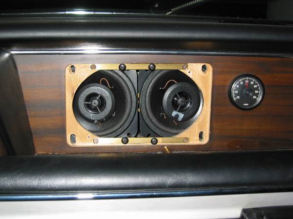

Re: Holz Furnier Innenausstattung
schau Dir (am besten mit dem Schreiner) mein Bild zum Thema Lautsprecher an:
download/file.php?id=1177
das ist 74er Nussbaum !!
Dein Beitrag bringt mich weiter, ich denke das in Deinem Link gezeigte "French Walnut" entspricht unserem Walnuss und sieht so aus wie das bei mir verbaute Holz.Hier noch ein paar Abbildungen, habe ich nun gefunden beim googleln nach "bmw e9 cs walnut" (unbedingt mal aufrufen, tolle Fotos!)
Werde mal nachforschen welches Walnuss-Furnier hier verfügbar ist. Die beiden senkrecht stehenden Teile (sie sind wohl an den Ecken oft reparaturbedürftig, Feuchtigkeit?) lassen sich relativ leicht (vom Fachmann) neu furnieren, mit Luftschläuchen kann das zu verklebende Furnier nach innen angepresst werden. Anders beim Instrumententräger, hier verlaufen die Rundungen außen im 90° Bogen, schwierig zu furnieren. Die Lautsprecherabdeckung ist wohl kaum neu zu furnieren, zu filigran, hier ist vorsichtiges Schleifen und neu Lackieren angesagt. Die Stege in der waagerechten Fläche sind verzapft und verleimt und lassen sich wohl kaum lösen, außer der Bezug soll eh erneuert werden. Generell, ist das Furnier nicht beschädigt (die kleinen waagerechten Risse sind hier schon ein Ausschlusskriterium, beim Neulackieren wird die Unterseite des Furniers feucht und hebt dieses weiter ab) kann es abgeschliffen, ggf. neu gebeizt und lackiert werden. Hier bin ich aber (noch nicht) der Fachmann, hier gibt es aber sicher andere Beiträge im Forum. Ansonsten, immer kommentieren und korrigieren, nur so kommen wir weiter!
Hallo Thomas, hallo miteinander,
ich möchte sehr gerne das originale Furnier erhalten und bin so auf folgendem Stand:
- Der originale Lack ist sehr widerspenstig. Der 3. Abbeizer wirkt einigermassen. Schneider Oxistrip.
Ich trage ihn dick auf, lege noch eine Frischhaltefolie drüber und lasse ihn mindestens 12h einwirken.
- Das darunter liegende, dünne Furnier ist viel weicher als der Lack und so muss man ganz,ganz vorsichtig sein.
Wenn ich Lack schleife, dann 100er; teilweise auch nass. Das Furnier nur mit 180 oder mehr.
- Das Ergebnis habe ich beigefügt. Die Realität sieht aber besser aus. Bereit zum Lackieren.
- Zum Lackieren werde ich Hesse Lignal verwenden.
