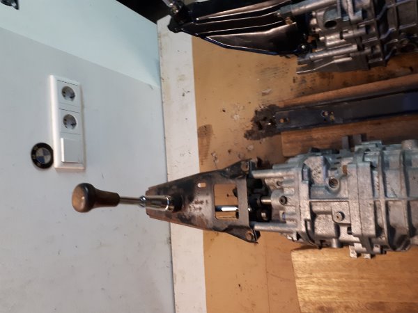

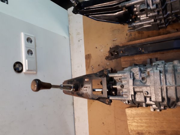

zu dem Thema habe ich auch noch Fragen zu Teilen deren Ursprung ich nicht zuordnen kann:
Das 265er-Getriebe hat an beiden Seiten Aufnahmen für die Befestigung an der Getriebebrücke: Kann jemand sagen ob diese Getriebebrücke (gesehen bei BMW-Haifisch.de) wohl passt? Kennt jemand den dargestellten Schaltarm? Er passt genau zum E9, der Schalthebel muss nicht gekürzt werden.

unterschiedliche Schaltböcke und Getriebebrücken
Die Getriebebrücke ist vermutlich von einem E23, und für den E9 zu breit.
Der Schaltbock könnte ebenfalls vom E23 sein, und wenn die waagrechte Schaltstange 146 mm lang ist, dann sollte der Bock auch in den E9 passen. Ich meine ich hätte vor vielen Jahren auch mal so einen benutzt, den ich aber kürzen musste und deshalb verwende ich seit dem nur noch welche vom E12/E24 1. Serie, die ohne Umbau direkt in den E9 passen.

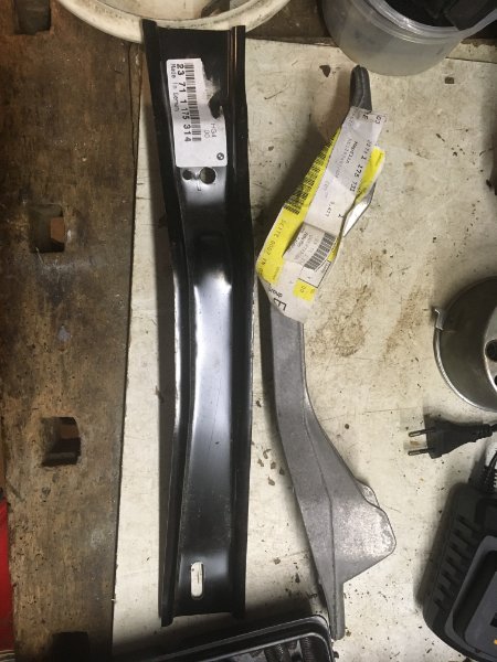

Eine Getriebebrücke die wohl passt habe ich aufgetrieben:
download/file.php?mode=view&id=4826 Sie ist im Vergleich zu der zum 4-Gang-Getriebe gehörenden (schwarzen) Brücke viel breiter, aber da sie an den beiden seitlichen Haltepunkten angebracht wird und sich der Tunnel nach vorne hin verbreitert passt sie wohl (hoffentlich). Sie war mal in einem E28 verbaut, aus dem auch das vordere Getriebe stammt. download/file.php?mode=view&id=4827
Der hier angebrachte Schalthebel ist 146mm lang, zusammen mit dem Schaltbock sollte dies dann zum E9 passen.
Das mittlere Getriebe ist aus einem E23, der Schalthebel ist hier 166mm lang, passt also mit dem Schaltbock ohne Umbau dann nicht zum E9.

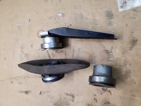

Ich habe nun noch Fragen zur Kupplungsbetätigung. Es gibt zwei Versionen, die Anfangs verbaute mit dem außen betätigten Ausrückhebel und die spätere mit dem innenliegenden Ausrückhebel. Für die Kupplung gibt es entsprechend zwei verschiedene Teilenummern.
Ich will die für das 4Gang-Getriebe bereits besorgte Kupplung nehmen. Unterscheiden sich die Kupplungen dann lediglich im Ausrücklager?

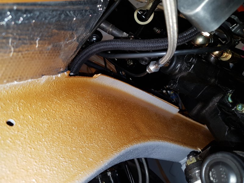

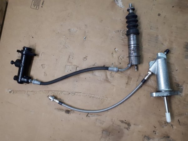

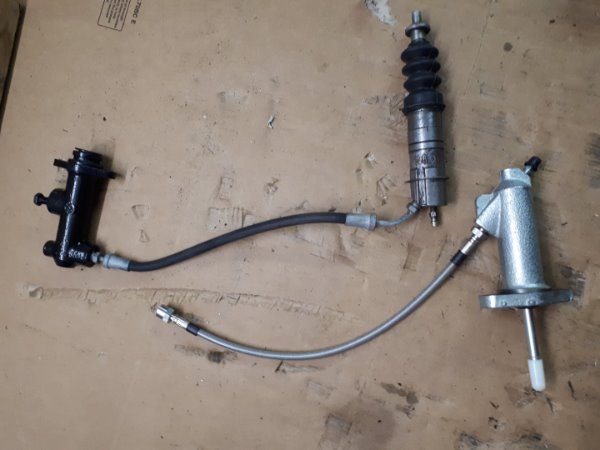

...und dann noch eine Frage zur Hydraulik:
Ist der abgebildete Schlauch falsch oder gibt es auch einen anderen Geberzylinder?
Zum neuen Nehmerzylinder hatte ich mir auch direkt den Schlauch bestellt, er passt aber nicht zum alten Geberzylinder.Ist der abgebildete Schlauch falsch oder gibt es auch einen anderen Geberzylinder?
Re: 5 Gang im E9
ich weiß nur, dass der alte Nehmerzylinder definitiv einen anderen Schlauch hat als die neue Version. Für die neue Nehmer-Version ab 73 ist dein Schlauch richtig.
Re: 5 Gang im E9
für die Verbindung kannst du dir ca. 100 mm Bremsleitung anfertigen.

Grundlegende Infos:
Wenn du ein Schongetriebe einbauen willst, musst du zwingend auf die Variante ab 74, also Glocke mit innenliegendem Ausrückhebel, Ausrücklager ohne Feder, und neuem Kupplungsnehmerzylinder der mit 2 Muttern angeschraubt wird, umbauen. Ein Sportgetriebe kann man auch mit der alten Variante ohne Umbau der Glocke einbauen.
Beim Kupplungssatz ist die Kupplungsdruckplatte und Kupplungsscheibe in der alten und neuen Variante gleich, unterschiedlich ist nur das Ausrücklager.

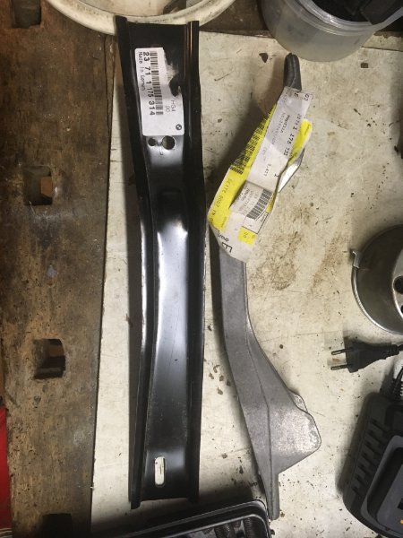

Die Alu-Getriebebrücke passt dann, wenn sie die Teilenummer 23 71 1 175 731 hat (steht erhaben auf der Brücke drauf). Die passende Stahlbrücke hat die Teilenummer 23 71 1 175 314.
Der Schaltbock auf dem vorderen Getriebe ist der richtige welcher plug and play passt.
Ab 74 gibt es einen anderen Kupplungsschlauch, da der Kupplungsgeberzylinder den Abgang nach vorne hat. Hier kann man wie Waldemar geschrieben hat, eine Verlängerung mit Bremsleitung herstellen.

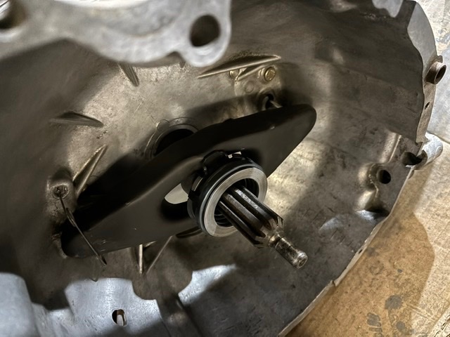

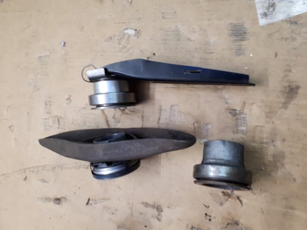

meiner bekommt auch ein 5 Gang Sportgetriebe. Das war beim Kauf dabei, aber noch nicht in dem Fahrzeug eingebaut gewesen. Da hoffe ich mal das es noch gut funktioniert. Habe die entsprechende Glocke auch gleich eingebaut und einen neuen Nehmerzylinder und Ausdrücklager verpasst. Frage: bei der vorherigen Variante war das Ausdrücklager mir einer Feder befestigt am Ausdrückhebel befestigt. Ist das Ausdrücklager bei meiner Variante (s.Bild) einfach lose davor, oder fehlt bei mir noch eine Feder, oder ähnliches?
