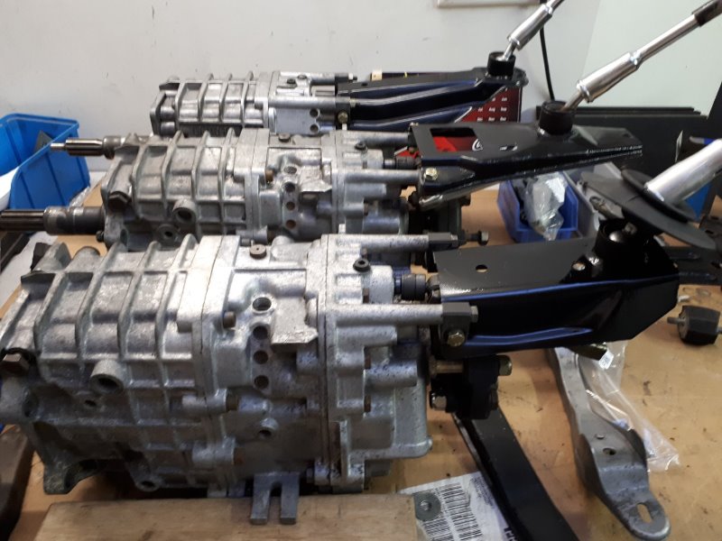

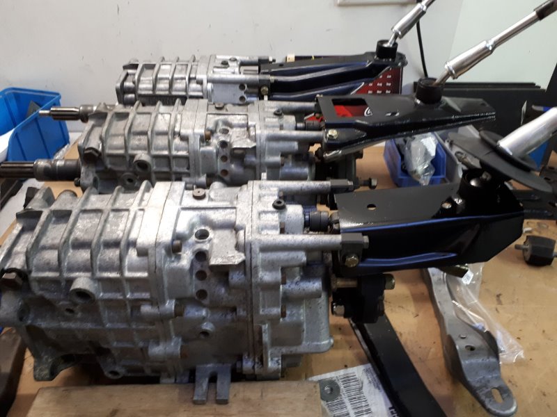

Die Getriebebrücke ist vermutlich von einem E23, und für den E9 zu breit.
Der Schaltbock könnte ebenfalls vom E23 sein, und wenn die waagrechte Schaltstange 146 mm lang ist, dann sollte der Bock auch in den E9 passen. Ich meine ich hätte vor vielen Jahren auch mal so einen benutzt, den ich aber kürzen musste und deshalb verwende ich seit dem nur noch welche vom E12/E24 1. Serie, die ohne Umbau direkt in den E9 passen.

Eine Getriebebrücke die wohl passt habe ich aufgetrieben:
download/file.php?mode=view&id=4826
Sie ist im Vergleich zu der zum 4-Gang-Getriebe gehörenden (schwarzen) Brücke viel breiter, aber da sie an den beiden seitlichen Haltepunkten angebracht wird und sich der Tunnel nach vorne hin verbreitert passt sie wohl (hoffentlich). Sie war mal in einem E28 verbaut, aus dem auch das vordere Getriebe stammt.
download/file.php?mode=view&id=4827
Der hier angebrachte Schalthebel ist 146mm lang, zusammen mit dem Schaltbock sollte dies dann zum E9 passen.
Das mittlere Getriebe ist aus einem E23, der Schalthebel ist hier 166mm lang, passt also mit dem Schaltbock ohne Umbau dann nicht zum E9.
