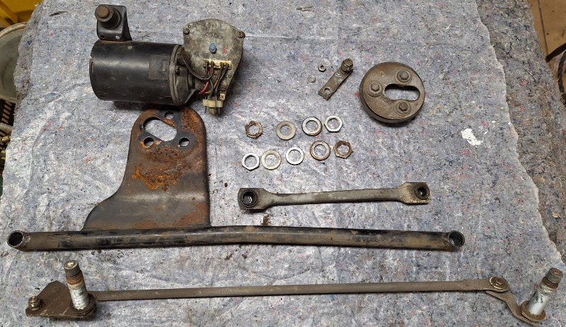

aktuell ist es zu kalt um in der Werkstatt zu arbeiten aber ein paar Komponenten kann man auch gemütlich im Keller überarbeiten.
Ich habe mir als nächstes die gesamte Scheibenwischereinheit vorgenommen.
Der Ausbau ist in 2 Minuten erledigt, lediglich der Stecker am Motor muss abgesteckt und die beiden Überwurfmuttern an den Wischerwellen müssen gelöst und samt darunterliegenden Scheiben entfernt werden. Dann kann die komplette Einheit herausgefädelt werden. Ein trauriger Anblick....
Alles angegammelt und äußerst schwergängig. Also erst mal vorsichtig zerlegen. Die Position des Hebelarmes zur Motorwelle sollte man sich sicherheitshalber markieren um später alles wieder mit der korrekten Positionierung zusammen bauen zu können. Ich habe das mit einem Körnerpunkt auf der Welle und auf dem Hebel gemacht.
Die Kunststofflager der Kugelgelenke waren glücklicherweise alle ok und mussten nur ordentlich gereinigt werden. Die Wischerwellen hingegen ließen sich per Hand nur noch sehr schwer bewegen. Also erst mal alles zerlegen. Der feinverzahnte Wischerstutzen lässt sich mit einem kleinen Abzieher von der Welle abziehen, danach kann man das Lager komplett zerlegen. Allerdings ist das verzahnte Teil auf der Welle verstemmt, es geht etwas leichter wenn man das etwas mit der Schlüsselfeile bearbeitet.
Jetzt konnte ich alle Teile reinigen und entrosten und mit harz- und säurefreiem Fett wieder zusammenbauen. Die Wellen laufen jetzt butterweich und sind trotz der Rostansätze fast spielfrei.
Zuletzt geändert von g_hill am Mo 29. Dez 2025, 09:31, insgesamt 3-mal geändert.

Der Motor und das Getriebe sollten auch gereinigt und überprüft werden.
Den Anker habe ich gründlich gereinigt, den Kollektor mit Schleifvlies sauber abgezogen und die Motorlager leicht gefettet. Der Anker lässt sich übrigens leichter einbauen wenn man zuerst den Anker in das getriebeseitige Lager und den Kollektor in die drei Kohlen einsetzt. Danach kann man das Gehäuse einfach über den Anker stülpen.
Im Getriebe musste lediglich das harzige Fett entfernt werden.
Die Schleifer und Schleifbahnen zeigten sich nach Reinigung in einem guten Zustand, also frisches Fett rein und alles kann wieder zusammengebaut werden.

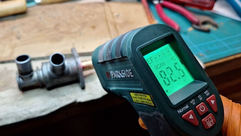

über die Feiertage habe ich den Zusatzluftschieber näher angeschaut.
Erst mal soweit möglich alles zerlegt und nachgeschaut ob der korrekte Schieber verbaut ist.
Die Nummer passt zum CSI, also soweit alles gut. Der nächste Schritt war dann die Funktionsfähigkeit zu prüfen. Temperaturfühler und Temperaturzeitschalter habe ich mit dem Ohmmeter gemessen und geprüft, ob sich bei Erwärmung die Werte verändern. Das war der Fall, ich gehe also davon aus, dass die Fühler arbeiten.

Den Zusatzluftschieber habe ich zunächst mit ein wenig Sprühöl einweichen lassen und dann mit der Heißluftpistole erwärmt.
Über 70 Grad war der Luftdurchlass geschlossen. Prima, so soll es sein.
Danach ging es eine Runde in die Tiefkühltruhe. Unter Null Grad war der Luftdurchlass dann voll geöffnet.
Also, volle Funktion. Ich kann mich also jetzt an die Aufarbeitung der Teile machen.
