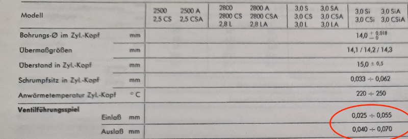

Bin gerade dabei das Ventilspiel einzustellen und bin dabei auf eine Diskrepanz zwischen allgemeiner Forumsmeinung und meiner blauen gedruckter Reparaturanleitung gestoßen.
Der Unterschied beträgt das 10-fache, ist das jetzt nur ein Druckfehler oder fahren hier alle mit zuviel Ventilspiel durch die Gegend?
Einlass laut Forum 0,25-0,30mm
Auslass etwas mehr
Laut Reparaturanleitung:
Einlass 0,025 - 0,055mm
Auslass 0,040 - 0,070mm
Ich gehe davon aus es ist ein Druckfehler und werde auch die Forumswerte nehmen. Dafür habe ich auch entsprechende Fühlerlehren.
Beiträge: 1693
Re: Ventilspiel 3.0CS
Hallo Uli
Das eine ist das Ventilspiel, das andere das Ventilführungsspiel. Also kein Druckfehler, sondern Lesefehler:-)
