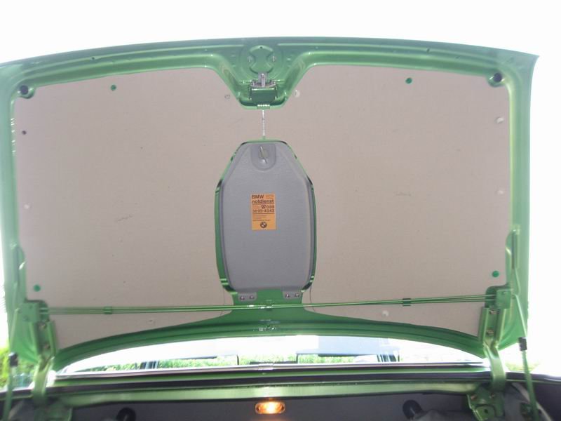

hallo,
mein 2,5er war damals eine poorman Sparversion mit magerer Ausstattung.Zum Glück hat mein Erstkäufer seinen Geldbeutel nicht geschont,und einige wichtige Extras dazubestellt.
ABER:
die Innenverkleidung vom Kofferraumdeckel hatte er nicht bestellt.Vermutlich gab es das auch nicht als Zugabe.
Dafür gab es sparsam den kleinen Werkzeugkasten.
Wenn ich jetzt nach 44 Jahren eine gebrauchte Innenverkleidung versuche zu beschaffen,paßt das nicht,weil das kleine Werkzeugfach eingebaut ist.
Ein großes Werkzeugfach ist aber sauteuer,bloß damit dann die nie zum kleinen Fach gebaute Verkleidung zu beschaffen,denn nur der 3,0er hatte die
Verkleidung mit den großen Werkzeugfach.
Was ist also zu tun? Wer hat die gute Idee?
Unabhängig davon ist die Frage,ob die vorgebohrten Löcher im Innenblech vom Deckel für eine Verkleidung adäquat gebohrt sind ??
Noch eine Frage:
Wer weiss warum an beiden Innenseiten die Langschlitze mit Bohrloch oben/unten am Kofferraumdeckel vorgefertigt wurden? Ggf. schon eine Halterung für Gasfedern ? Das wäre zu prüfen,wenn vom Werk vorgesehen,ist es auch bauzeitgemäß und H-fähig.

Es gibt also auch Version 3, also eine Schablone für die Kofferdeckel Verkleidung mit dem Ausschnitt für den kleine Werkzeugkasten.
--> geklipst über die vorhanden Löcher im Deckel
--> ggf. können noch die inneren Ecken an der Bleistift Linie verkleinert oder geglättet werden (Bild3)
Siehe Bilder und bei Interesse: info@cs-werk.de
