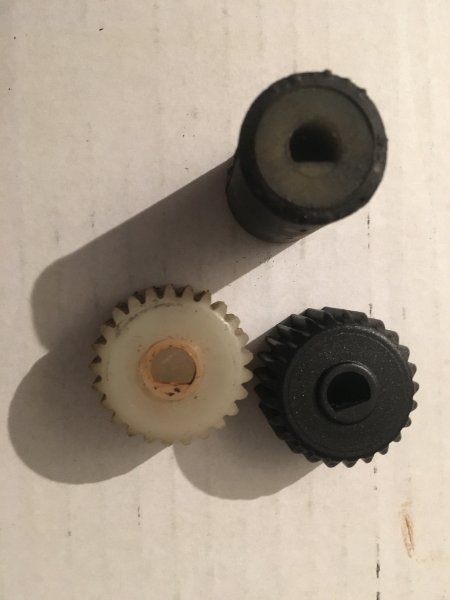

Ich denke mal, dass da die "Codierung" (Loch mit seitlicher Nase, ähnlich wie bei den Radioknöpfen) defekt ist, und die Rolle durchdreht. Im Bild ist das gut zu erkennen. Die Ritzel gibt es bei mir noch neu für 2 Euro pro Stück. Für die Gummirolle ist mir kein Hersteller bekannt.
Anbei noch ein Bild von der Notbetätigung.

Also, wenn ich das richtig verstehe, ist das Ritzel starr mit dem Motor verbunden und die Gummirolle mit dem Getriebe. Und die Gummirolle bildet mit dem Ritzel die Rutschkupplung? Irgend etwas müsste da noch Anpressdruck liefern?

Das ist keine Rutschkupplung. Das ist eine elastische Kupplung die eine Verbindung vom Elektromotor zum Getriebe herstellt,
Das Ritzel ist als Notbetätigung drübergesteckt.
Vermutlich ist das elastische Teil bei Die gerissen oder eine oder beide der Halbmondaufnahmen in dem Element sind ausgeschlagen.
Das elastische Element findest du mit Glück bei eBay oder zusammen mit einem kompletten Fensterheber.
Das ist eine Bosch Konstruktion die ähnlich auch in Mercedes Fahrzeugen dieser Zeit verbaut wurde.
