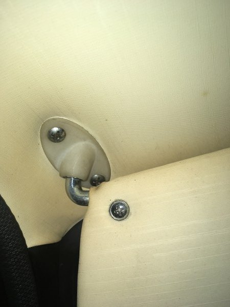

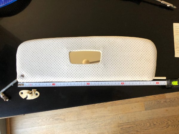

bei der Restauration meines Csi ist leider die Aufnahme der Sonnenblende auf der Beifahrerseite zerbrochen.
Ich wäre sehr dankbar, wenn jemand eine Aufnahme oder eine Sonneblende über hätte.

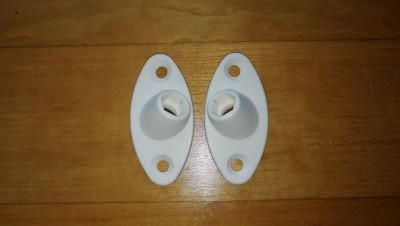

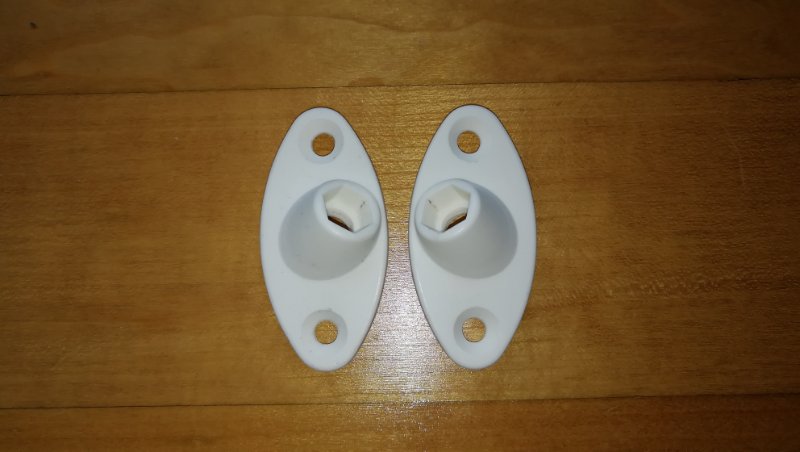

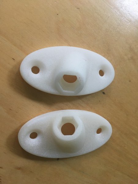

bin aktuell dabei einige Teile selber nachzufertigen, die es leider nicht mehr zu kaufen gibt. Unter anderem die Aufnahmen der Sonnenblende.
Dazu bin ich im regen Austausch mit Waldemar. Die ersten Versionen direkt aus dem 3D Drucker haben leider den hohen Belastungen an dieser Stelle nicht standgehalten. Die jetzigen Versionen sind aus Epoxydharz gegossen und schauen sehr vielversprechend aus. Wenn Waldemar und ich die als gut empfunden habe, kann ich Dir auch gerne einen Satz anfertigen.
So schauen die Aufnahmen aus:
Gruß Michael

Das ist ja super, bin gespannt ob diese Variante die Belastungen der Drehbewegung aushalten. Wie viel würde denn ein Paar der Kunststoffteile kosten?
Das Gegenstück hat ein Bekannter von mir bereits gedruckt, also die Gegenlager neben dem Innenspiegel. Die halten bisher alle super gut.

Das ist auch mein eigener Anspruch, das die neuen Teile erstens passen und vernünftig ausschauen bzw. halten sollen. Daher scheidet meines Erachtens Filament 3D Druck aus, da der zu unpräzise ist. Ich drucke solche Teile im SLA 3D Druck. Heraus kommt eine sehr schöne Oberfläche, aber das Zeug ist weder UV stabil noch allzu haltbar. Daher meine "Hobby" Lösung als Umweg über erneutes Abformen und Giessen. Was leider sehr zeitintensiv ist (Nachbearbeitung der Gusskanäle und Kanten / Entformen erst nach ca. 12Std. etc.).
Somit scheidet Nachfertigung in größerem Umfang aus. Den einen oder anderen Satz kann ich Euch aber schon anfertigen.
Übrigens habe ich das Epoxydharz in RAL 9001 eingefärbt (cremeweiß). Denke, das kommt dem originalen Farbton (nicht vergilbt) am nächsten.
Wie sich die Teile auf Dauer wegen UV-Bestrahlung und Hitze verhalten, kann man eh' recht schlecht einschätzen.
Die ersten Sätze sind auf dem Weg zu Waldemar zum testen. Ich hätte noch einen Satz da, wenn jemand (vielleicht Du Philipp) Interesse hat und auch testen möchte.
Gegen Erstattung der Portogebühren würde ich die zu Verfügung stellen. Ich selber kann es recht schlecht probieren, da sich mein E9 noch in der "Schweißphase" befindet.

Habe in der Zwischenzeit auf ein anderes Gießharz umgestellt, da das erste Harz vermutlich die Wärmeentwicklung im Sommer nicht mitgemacht hätte.
Wir werden berichten...

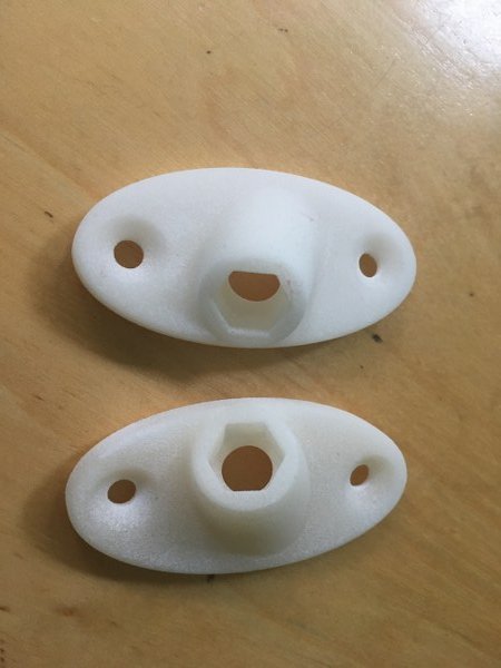

Wenn die identisch zum 02 sind, habe ich die per SLS (selektives lasersintern) aus PA12 machen lassen.
Halten problemlos, die Oberflache braucht noch etwas Nacharbeit. Hat mich 60€ für die zwei Stück gekostet.

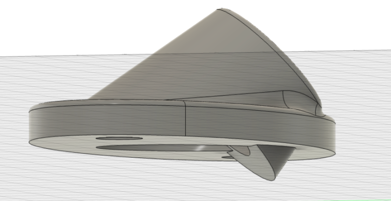

Ich sehe gerade in der Datei, dass die Unterseite garnicht flach ist, sondern so eine Rundung hat. Ist das notwendig zum Befestigen oder warum hast du das dabei? Macht das Drucken komplizierter ;-)
uai
Beiträge: 96
Re: Sonnenblende Beifahrerseite
Beitrag von uai »
DavidF hat geschrieben: Mo 12. Jul 2021, 13:42 Danke damit probier ich es mal!
Das war halt am Originalteil so. Deswegen auch SLS und nicht gedruckt. Den Radius könnte man noch 0.5mm größer machen.

kurzes Update dazu von meiner Seite. Alles was ich damals an verschiedenen Giesharzen bekommen habe, war den Kräften, die an dieser Stelle beim Verdrehen der Sonnenblende entstehen nicht gewachsen. Dann hatte ich noch das Problem, das die teilweise nach mehreren Monaten bei Sonneneinstrahlung stark vergilbt sind (Je nach Harz).
Hatte zwar noch einen Satz an Micha geschickt, aber dann auch nichts mehr von Ihm gehört.
Mein Plan ist aktuell, das ich mir die Halterungen aus Spritzguss mit ASA mache. Das gibt es auch im richtigen Farbton.
Wenn das nicht die Hitze/UV Strahlung/Belastung aushält, gibt es nur noch die Option von Waldemar (Alu CNC gefräst)
Mir persönlich pressiert es nicht so, da ich erst in ein paar Jahren mit meiner Resauration soweit bin, das ich die Dinger bräuchte.
Gruß Michael

mein Teil hält seit mehr als 10.000km
