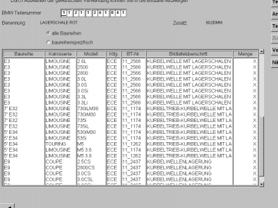

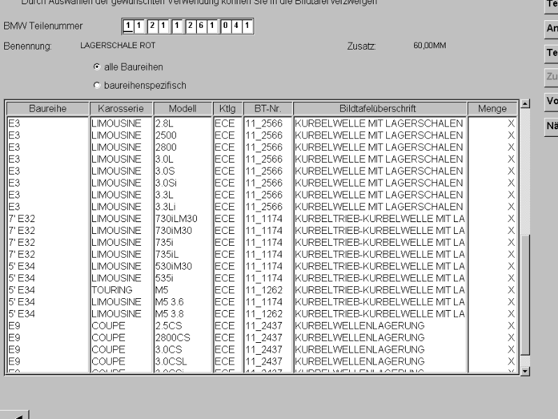

Beiträge: 1693
Re: Pleuellager/Schalen
Hallo Lothar
Es ist immer gut denjenigen zu fragen, der so etwas geschrieben hat.
Hab im ETK nachgeschaut, von E3, E9 über E12, E24, E23, E28 M5 usw bis E34 alle gleich.

Schumacher
Beiträge: 116
Beitrag von Schumacher »
Hallo Gerhard
Die Frage war nach Pleuellagerschalen du hast die Hauptlagerschalen aufgeführt
Gruß Friedrich
Beiträge: 1693
Sorry, hab das zu schnell gelesen:-)
Der E34 hat natürlich andere Pleuel dementsprechend auch andere Lagerschalen. Ob die tatsächlich kompatibel sind?
Als echte Problemstelle sind mir die Pleuellager im E9nicht bekannt. Warum man die umbauen sollte würde mich nun auch interessieren.
