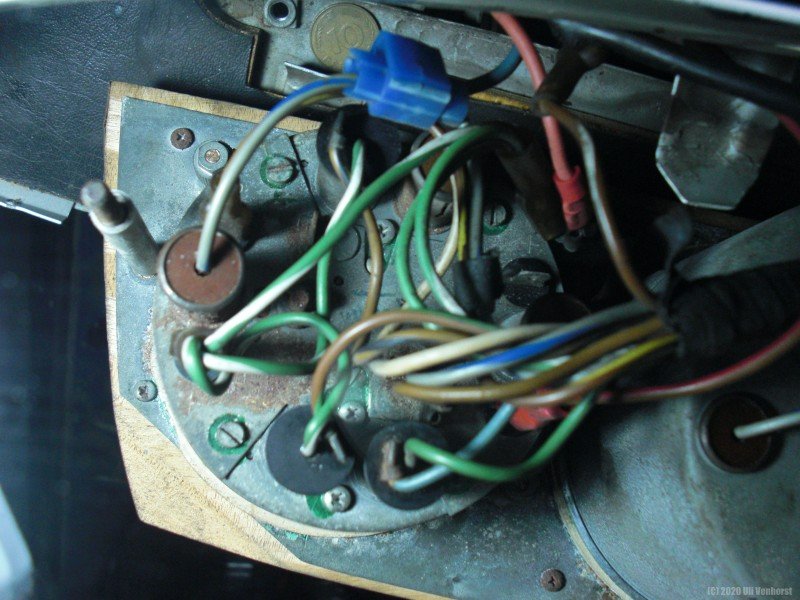

die Komplettierung / der Zusammenbau meines 3,0CS schreitet voran und ich bin guter Dinge im August die ertsen Testfahrten machen zu können. Die üblichen Probleme (Einstellung der Seitenscheiben und Fensterheber hinten) stehen noch an, aber da werde ich Herr drüber. Bei den ersten Elektro-Tests gabs nur wenige Probleme, bei einem möchte ich jedoch gerne abkürzen... Hat jemand zufällig ein Bild von der ,, Multifunktionsanzeige" von hinten mit korrekt gesteckten Kabeln? Mein Auto ist ein Vorfacelift aus '71.
Besdten Dank vorab
Adrian

Beiträge: 384
Re: Kabelbelegung
Hallo Adrian,
vielleicht hilft das auf die Schnelle schon weiter ...
ulrich

Auch für das Bild tausend Dank. Jetzt kann ich auf Nummer sicher diesen Teil auch fertigstellen.
Beste Grüße
Adrian

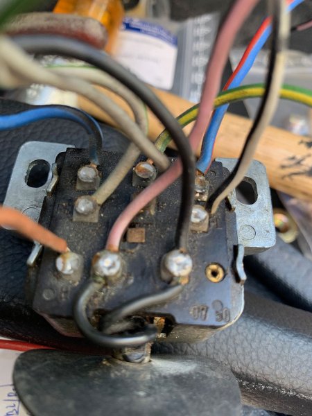

ich benötige noch einmal euer geballtes Fachwissen. Ich stehe grad kräftig auf dem Schlauch. Bei den ersten Elektrochecks habe ich Probleme mit dem Blinkern. Der Drückkontakt für den Wischer arbeitet ebenfalls nicht.
Die Warnblinkanlage arbeitet tadellos nachdem ich alle Belegungen am Schalter und Relais nach Schaltplan gesteckt habe. Steuere ich mittels Blinkerhebel einzelne Seiten an, brennen Sicherungen durch (1 und 7 oder 8).

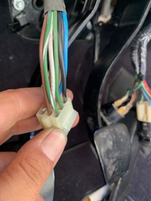

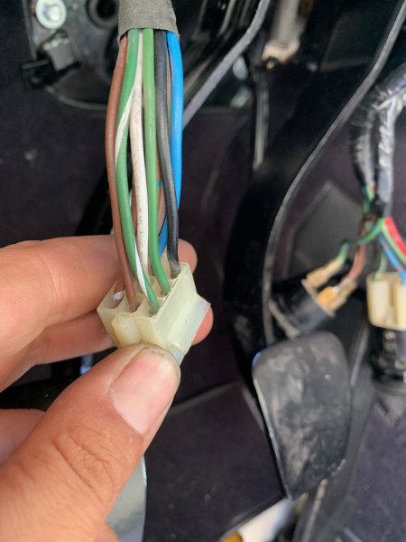

Ich glaube mittlerweile, nachdem ich alles freigelegt habe, dass das ganze so nie am Auto vor meiner Zeit (bin es nie gefahren) funktioniert haben kann. ich habe den Verbindungsstecker mal ausgepinnt und sehe nur noch Fragezeichen. Der Schalter selbst ist laut Schaltplan (Vorfacelift - Danke nochmal Gerhard!) korrekt verkabelt (außer das Kl. 15 nicht schwarz, sondern schwar-rosa abgeht) Der Gegenstecker im Fahrzeugkabelbaum macht mich jedoch etwas Ratlos. Komplett andere Leitungsfarben die ich nicht nachvollziehen kann.
Kann jemand die Leitungsfarben am Kabelbaumstecker den Klemmennummern des Wisch -u. Blinkerhebels zuordnen?

So ist es in meinem Plan auch; Und so ist auch die Belegung am Blinkerschaltergehäuse angelötet.
Der Gegenstecker im Kabelbaum hat (siehe Bild) jedoch völligst andere Farben, welche ich gerne zueinander zuordnen würde.

Dein Bild mit dem kleinen weißen Stecker zeigt die Verbindung zum Kombiinstrument, nicht den Stecker der zu deinem Blinkerschalter gehört.....
Vielleicht hilft das.

Nachdem ich mir jetzt zehnmal vor die Stirn geschlagen habe, wird mir alles klar. Verbindungsstecker vom Kombiinstrument und dem Schalter vertauscht.
