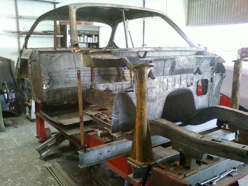

ist der Richtwinkelsatz noch frei? Ich habe die Celette Bank mit Modultraversen. Benötige ich für den E9 Richtsatz die MZ Türme oder ist der Satz noch aus einem Stück?
Leider gibt es im Forum kaum Bilder mit der Bank und dem Richtsatz. Wäre vielleicht gut unter der Rubrick "Reparaturhilfen" ein Thema "Celette Richtbank" aufzumachen.
- Wie sieht der Richtsatz aus?
- Welche Maße/Winkel haben die einzelenen Elemente (zum Nachbauen)?
- Wieviele Aufnahmepunkte gibt es?
- Wo liegen diese?
- Welche sind relevant für die jeweilige Bearbeitung?
- etc
Mir geht es nicht um das Richten mit Dozer, sondern lediglich um das Aufspannen bei Karosseriearbeiten.
Das einzige Foto was ich von dir irgendwo gefunden habe ist dieses:
Foto: E9 auf Celette Richtbank

Hallo,das Thema mit den Richtwinkelsätzen wird immer brisanter denn die verbliebenen Coupe`s werden ja nicht besser , im Gegenteil,immer noch mehr Rost,deswegen ist es nur normal ein Fahrzeug wirklich ordentlich wieder aufzubauen geht ohne Richtwinkelsatz auf einer Richtbank ( Celette )nicht mehr,nur ist es furchtbar schwer gescheite Fotos mit einem kompletten Satz u. zugehörigen Nummern zu finden,meine Recherchen haben gezeigt,daß die RWSe,vom 02er grün sind , die vom e3/e9 eher beigebraun ( bin mir nicht sicher ), wer hat Unterlagen Fotos oder einenSatz zu hause,ich bin für alle Informationen sehr dankbar , viele Grüße klawo

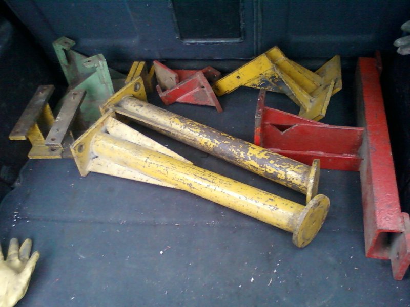

Du fragst nach Bildern direkt hinter einem Beitrag wo der Richtwinkelsatz zu sehen ist ?!?
Der Celette Richtwinkelsatz für den E9 ist mehrfarbig. Die Vorderachsteile sind gelb, die Hinterachsteile sind rot. Es gibt auch noch 2 oder 4 grüne Teile, da weiß ich jetzt gerade nicht wo diese angebracht sind.

Hallo Gerhard ,zuerst danke für deinen netten Komentar wegen dem längsten Satz im Forum , ist mir im Schreibverlauf gar nicht aufgefallen,hab schon gesehen,das Foto mit dem RWS,aber du siehst ja ,daß es schwierig ist wegen den farben usw , ich hätte halt gerne Fotos wo alle Teile am Boden aufgelegt sind und man sich ein Bild machen kann zum leichter einordnen , ich würde Bmw-sätze zum kaufen bekommen,aber da müßte ich 3 verschiedene kisten kaufen und nur dann ein paar teile verwenden zu können,das geht ins Geld,,,, jetzt was anderes - ich habe mich noch nicht richtig vorgestellt im Forum - wo mach ich das am besten, viele Grüße klaus klawo

Ho,das hilft mir schon sehr viel weiter bei meiner Suche dieses Foto , danke Gerhard
