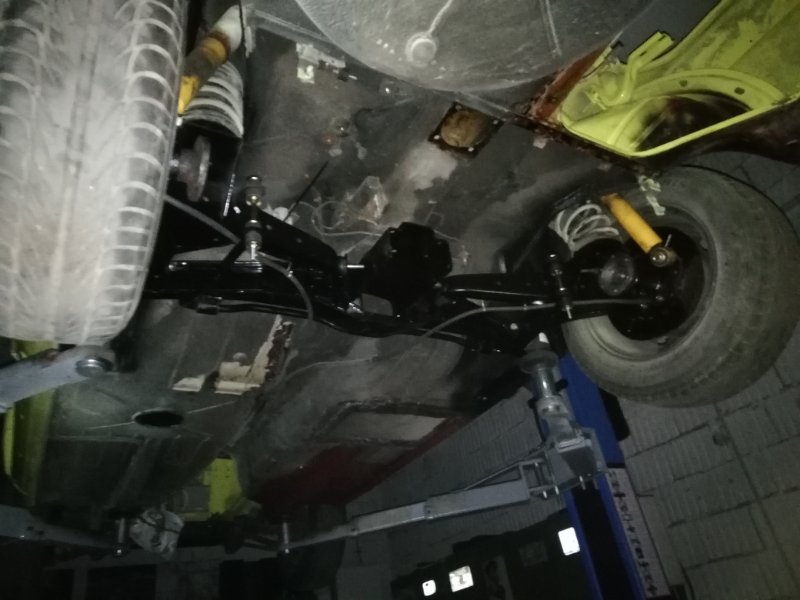

auch ich habe meine Achse ausbauen müssen zwecks Schweißarbeiten, im dem zuge habe ich die Tonnenlager und Gummibuchsen von den Achsschenkel erneuert. Meine Schrauben habe ich auch zum Gelbverzinken weggegeben.
Die Achse habe ich entrostet und neu Lackiert.
Die Schrauben vom Tonnenlager waren noch Original mit der zugfestigkeit 10,9 also hast du alles richtig gemacht.
Anbei noch Bilder von der Überholten Achse.
Gruß Jörg

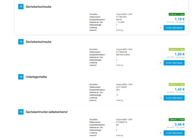

Beiträge: 462
Diagnose Tonnenlager
Lieber Gerhard,
Du solltest nicht von uns enttäuscht sein, nein, vielmehr geehrt, da Du wohl der einzige bist der Licht ins Dunkel bringen kann.
Wir als gemeine Schrauber bestellen unsere Ersatzteile halt nicht (nur) beim BMW-Händler (die es hier auf dem Land kaum noch gibt) sondern schauen, dem Internet sei Dank oder Schuld, bei den anderen Anbietern wie W&N oder Leebmann nach. Und da steht dann halt nur M8x..., keine Festigkeitsklasse!
Ich habe die Schrauben noch nicht bei obengenannten Anbietern bestellt, aber ich werde auf jeden Fall bei W&N nachfragen welcher Typ Schrauben sich in ihrem Anbausatz verbirgt.
Quelle: Walloth & Nesch
Die Schrauben bei Leebmann deuten vom Preis her nicht auf 12.9er Festigkeit hin, es gibt auch hier diesbezüglich keine Information.
Quelle: Leebmann24
Quelle: Leebmann24
Vielleicht erhalten wir als Resultat dieses fruchtbaren Beitrags eine Liste der Schrauben mit erhöhter Festigkeitsklasse!?
In dem Sinne: Gerhard, was würden wir ohne Dich machen!!

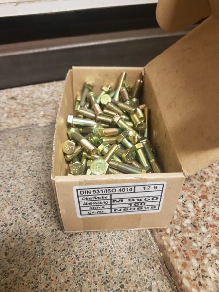

Wenn ich schon so viel Honig und Bier um den Mund geschmiert bekomme, kann ich ja nicht mehr anders als nachzusehen.....
Diese hochfesten Schrauben im Bild sind mir bis eben eingefallen, Motor und Getriebe ausgenommen.
Den Text dazu schreib ich mal an einem regnerischen Sonntag:-)
Waldemar
Beiträge: 105
Re: Diagnose Tonnenlager
Beitrag von Waldemar »
wenn jemand noch solche Schrauben braucht, kann ich je 1 Euro/Schraube anbieten.
Sind auch schon gelb verzinkt. Andere Schrauben sind in der richtigen Größe und Güte auch vorhanden.

falls Du noch diese Schrauben fürs Tonnenlager in der Güte 12.9 hast würde ich gerne 2x8 Stück kaufen. Gerne auch 4x8 Stück.
Wenn Du die selbstsichernden Muttern dazu auch hast dann gerne auch die gleiche Menge.
