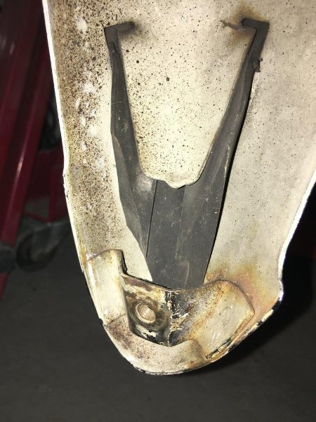

Hallo Gunnar,
ich denke mal, dass der originale CSL-Spoiler ursprünglich nie dafür vorgesehen war, dass die Stoßstange montiert wird. Ich wollte bei meinem Wagen aber auch diese Kombi haben aus CSL-Spoiler und Frontstoßstange. Da bleiben Dir eigentlich nur die von Dir beschriebenen Wege, bez. fehlt in Deiner Aufzählung da noch die Möglichkeit den Spoiler selbst etwas anzupassen.
Denn die Stoßstange abzufiedeln halte ich für weniger schlau. Hingegen, wenn man mal beschließt, doch ohne Stoßstange fahren zu wollen, ist der ausgeschnittene Spoiler deutlich einfacher wieder in den Ursprungszustand zu versetzen.
Kurzum: Ich habe den Bereich um die Stoßstangenenden am Spoiler ausgeschnitten.
Ingo
Ingo

Hallo Gunnar,
die Befestigung des Spoilers hat damit eigentlich nix zu tun (zumindest nicht in meinem Fall. Die Blechschraube für das Spoilerende sitzt ja im Radlauf und nicht im Bereich der Stoßstangenbefestigung.
Ob's blöd ausschaut, wenn man den Spoiler ausschneidet ? Nun ja, Ansichtssache. Wenn dann keine meterbreiten Spalte entstehen, finde ich es persönlich OK, bzw. deutlich besser als die möglichen Alternativen ....
Detailfotos, explizit davon, finde ich aktuell in meinem Archiv nicht, muss ich bei Gelegenheit nachliefern.
Aber eventuell reicht ja auch das etwas weniger detailierte (grüner Pfeil zeigt die Position der letzten Blechschraube (Eben im Radlauf, genau wie z.B. beim Radchrom, rot gekennzeichnet, der ausgeschnittene Teil vom Spoiler).

Hallo Ingo,danke für die tolle Beschreibung und das Foto. Nun muss ich mal bei mir schauen,ob ich das genauso hinbekomme,da an meinem Spoiler die Löcher woanders saßen.

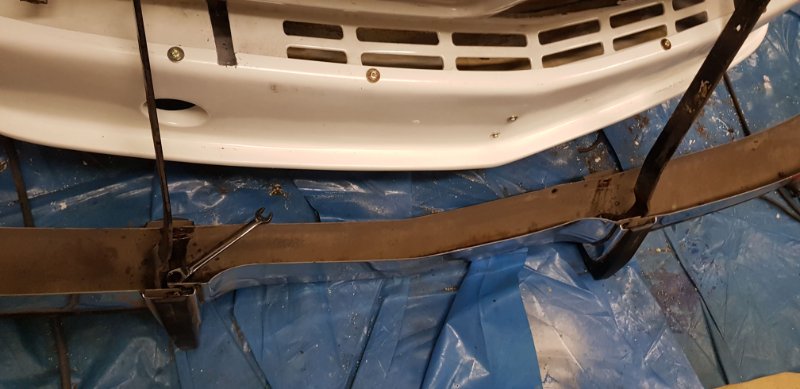

Hallo, bin wahrscheinlich zu spät mit den Fotos meiner Installation, welche nicht "einfach" war bis alles soweit gepasst hat... Schwierigkeit bei mir war noch das die Chromleisten vorne Radläufe bis nach unten gingen und ich kürzen musste... Auch die notwendigen Aussparungen/Anpassung der Gummis sowie Montage der beiden Stoßstangenbefestigungsstreben war tricky... Gutes gelingen, Gruß Thomas.
Re: Stoßstangenmontage mit Frontspoiler
achso hatte V2a Edelstahl Kreuz-Schrauben und solche Trichter-Scheiben oder wie man das nennt als Unterlage genommen...
Das schwierigste war eigentlich die andauernde halb-festangezogene-De-&-Montage aller Teile, alleine, möglichst ohne Kratzer zu hinterlassen, bis alles soweit gepasst hat... und wenn dann der Reifenluftdruck nicht gestimmt hat ;-)
Das wichtigste der ganzen Aktion: eine Montage war m.o.w zufriedenstellend nicht möglich bis ich mich entschlossen hatte die untere Spitze der Chrom-Stoßstangenenden 0,7cm abzuschneiden... da hatte ich kurz geschwitzt weil ich nicht wusste was beim schneiden des Chroms/Metalls ggf für Unheil passieren würde . ist aber mit einem entsprechenden dünnen Blatt und Flex gut gegangen :-)

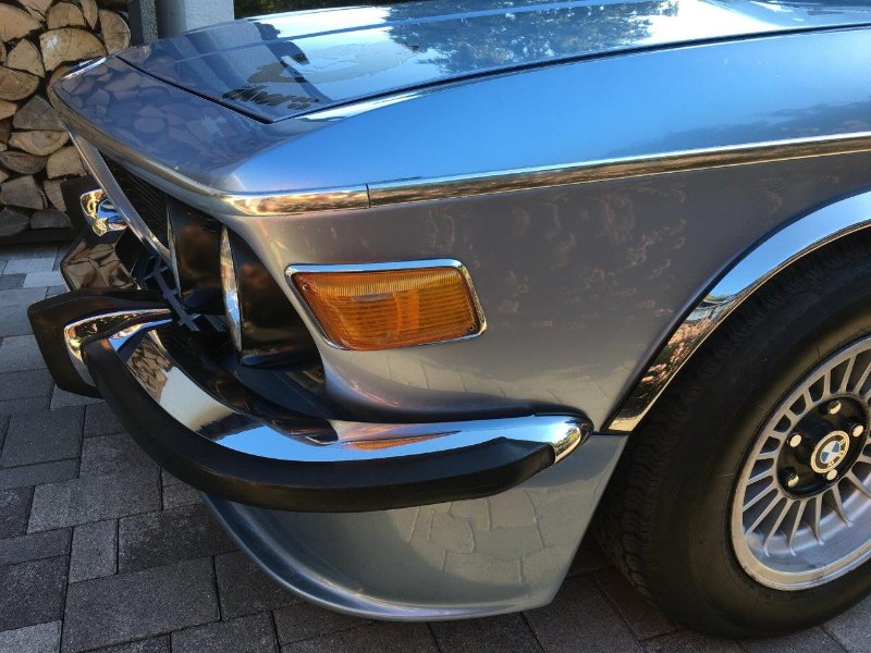

hier noch die Geschichte mit der störenden Stoßstangen-End-Spitze:
Hallo Tommy,
dein Bericht und die Bilder kamen genau richtig, da ich nämlich gestern genau die gleichen Probleme wie du hatte. Mit dem Ergebnis, dass man mit dem Lösen der Muttern der Hörner schon etwas weiter kommt. Man kann die Stoßstangenecken dann weiter nach außen stellen, da dort große Langlöcher vorhanden sind. Die zerstörenden Ecken werde ich sicherheitshalber, so wie du, auch entfernen. Dann ist man auf der ganz sicheren Seite. Der Sinn der komischen Spitzen ist mir eh nicht klar.
Die Schrauben heißen übrigens Linsensenkkopf-Schrauben (M5x15) und die Scheiben heißen Rosetten oder auch Hohlscheiben (M5).
@Tommy,
was für Abstandshülsen etc. hast du an den Stosstangenecken genommen und was hast du mit den Abdichtgummis gemacht? Kommt zwischen Spoiler und Karosse noch ein Keder oder ähnliches? Nicht dass der Spoiler direkt auf dem Lack befestigt wird, und den kaputt schubbert.
"Abstandshülsen": habe ich keine genommen - habe mir in die Karosseriebohrung eine dicke Gummi-Muffe eingesetzt damit a der Lack nicht beschädigt wird (steht innen und aussen so 3mm raus), b) die Vibration etwas entkoppelt ist und das ganze geraffel ggf leicht schwingen kann... von hinten natürlich dann Scheibe auf den Gummi
"Abdichtgummis": weis nicht welche / was genau gefragt ist: die beiden Gummis - welche z.b. um diese lange Strebe vorne & Chassis sowie Spoiler gehen habe ich mir neu gekauft und relativ gewagt passend am vorderen Ende zugeschnitten da durch den Spoiler & Position der beiden befestigungstreben nicht mehr komplett ins Chassis passen. Hätte auch schief gehen können - vlt am besten 2paar pro Seite bestellen ;-)
Den Spoiler habe ich direkt auf dem Lack des Chassis montiert - nichts mehr dazwischen - bin der Meinung das durch die Anzahl der anzubringenden Linsen-Schrauben mit Rosetten (danke - manchmal fallen mir vor lauter engl. sprecherei deutsche begriffe nicht mehr ein) sich nichts mehr bewegt.
"Spitze Enden" so wie ich das gesehen haben machen die in sofern Sinn das wenn man genau von unten/seitlich schauen würde wenn kein Spoiler und geraffel montiert ist die Form der Chrom-Enden sich genau parallel zum chassis verhält... passt aber def. nicht mit Stoßstange.
"nach außen stellen" ja bedingt - hat mir pers. dann nicht mehr gefallen da wenn man die Spitze 3mm abstehen lassen will schon ganz arg "nach außen" hin alles montieren muss sodass bei mir zumindest die "Gesamtform" der ganze Stoßstange an sich entlang dem Chassis nicht mehr gepasst hat - sah arg unschön aus. Und je nachdem wie hoch oder tief man die Stoßstange montiert hatte ich nicht mehr genug Abstand vom Lampengrill/bzw-Chromrand der Schwarzen Ziergitter zur Stoßstange - das ganze musste ich relativ Aufwendig "ausmitteln" und an vielen Stellen nur mit Kompromissen abhandeln...
5 Fotos vor diesem Beitrag gezählt zurück sieht man noch so einen 25cm Keder welcher um die beiden Enden geführt wird - deswegen hatte ich ca 3mm gelassen damit nachher im montierten Zustand die Keder auch NICHT fest press am Fender anliegen sondern immer noch ein mini spalt war... Ob das so gehört - i dont know... woran ich mich aber noch erinnere: a) hellgraue (Nachbau?)Keder konnte ich nicht montieren da nicht wirklich "saugend passend/verklemmend" - daher hatte ich glaube ich dann doch schwarze BMW Keder beschafft da wenn man die Spitze abschneidet (VORSICHT!) der Haltbügel auf der Innenseite mit angeschnitten wird... gut, kann jetzt sein das wie der bei nem anderen Horn 2mm woanders sitzen und die Welt ist i.O... jedenfalls passt nach dem Schnitt an der Stelle der Keder nicht so einfach aufgesteckt über die Chrom-Kante da diese dann an der Stelle des Haltbügels breiter wird und man mit dem gummi über 2 "Blech-dicken" muss... ist wieder saudoof zu erklären was ich meine...und sorry für die grammatik und satzbau - im moment kaum Zeit zum tippen...
Moin Tommy,
vielen Dank für deine ausfühliche Beschreibung und die Bilder. Habe alles verstanden so, wie du es geschrieben hast. Die Ecken-Keder werde ich mit Kleber ansetzen. Sicher ist sicher. Mal sehen, wie das mit den Muffen der Stoßsangenhalter ist. Die müssten, bei ausgeschnittenem Spoiler, doch auch unter diesen passen? Mit den dickeren Gummis an den Ecken hast du dir ja quasi so eine Art "Abstandshülsen" gebaut, das meinte ich.
