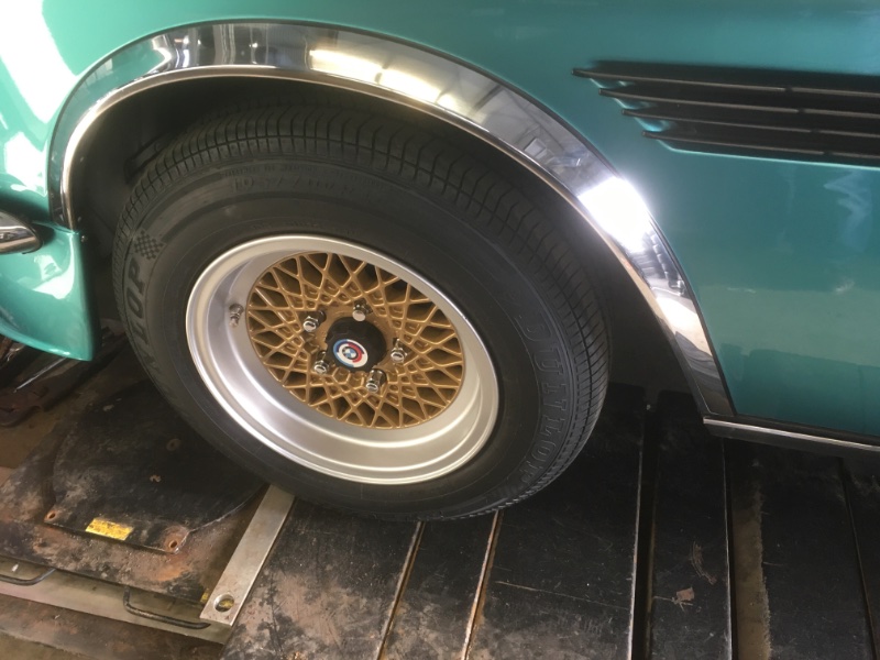

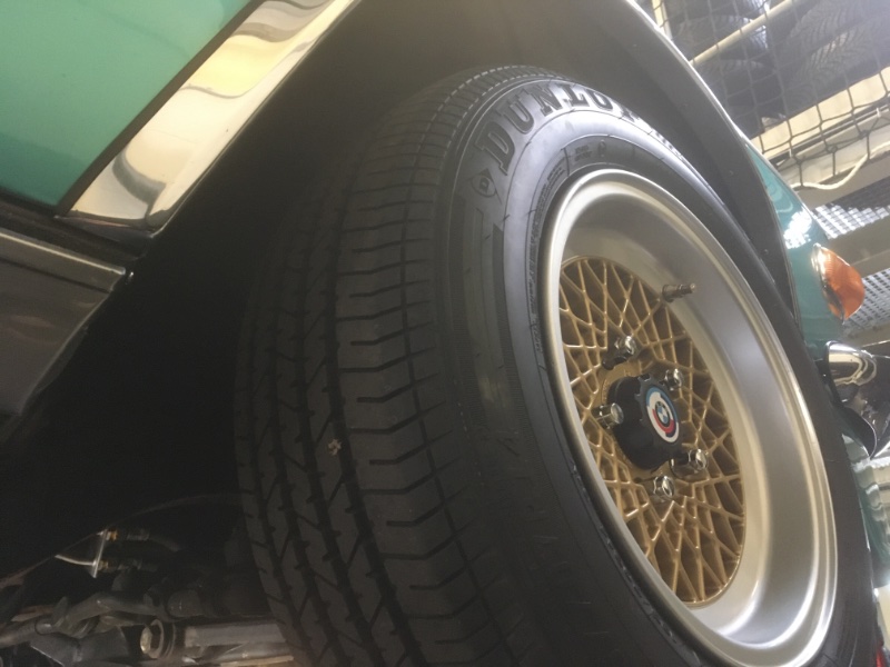

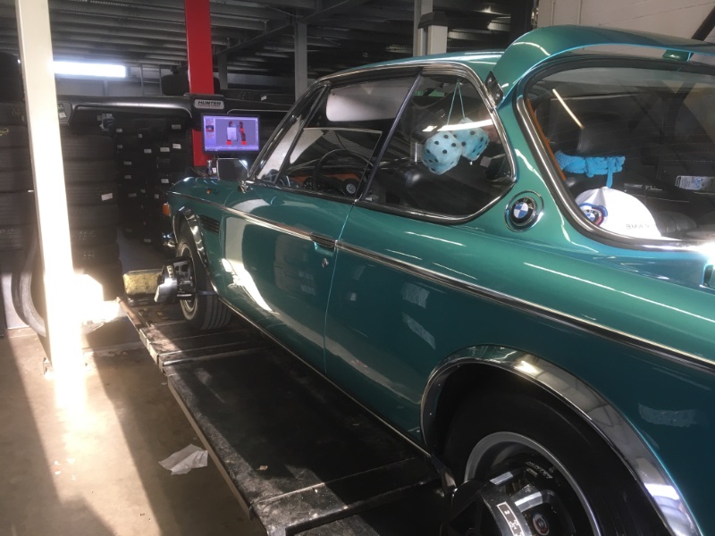

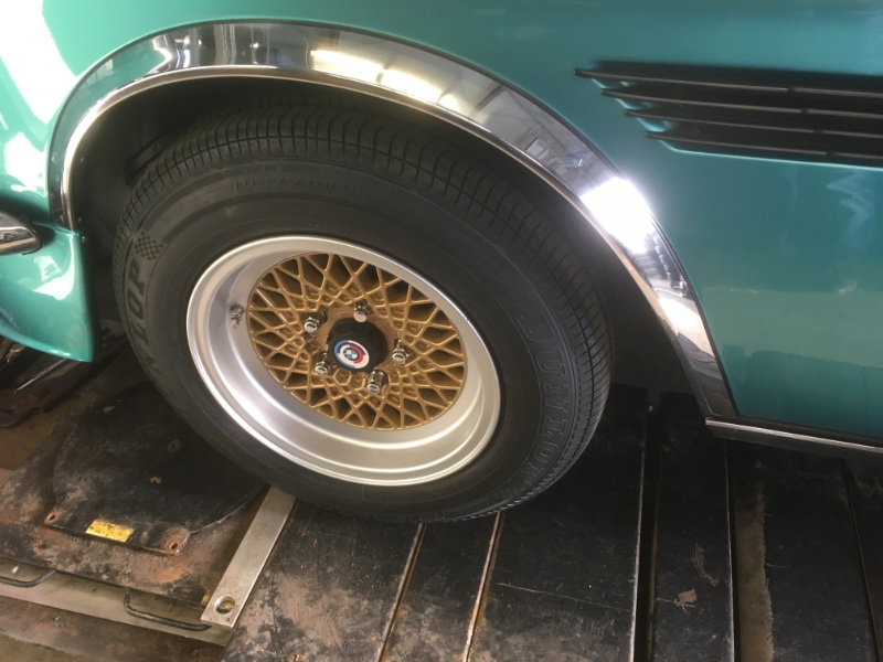

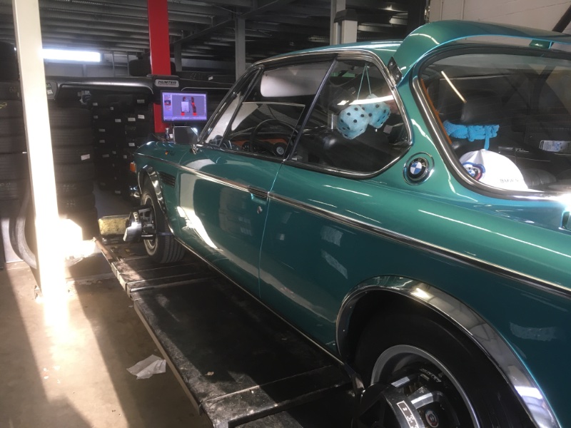

schlussendlich habe ich mich der Optik wegen für die Dunlops entschieden vom lokalen Händler vor Ort . Wer ebenso wie ich gerne anhand eines "echten Bildes" entscheidet: Anbei. Klickt man die Bilder an, werden sie korrekt gedreht (sagt mir jedenfalls die Vorschau auf dem Handy).
Der Reifen gefällt mir ziemlich gut in natura und der Vredesteinfrankenstein kommt mir nicht auf die Felge.
Und so sieht das jetzt aus mit den Dunlops
So sah das aus mit den alten Fuldas

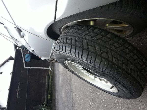

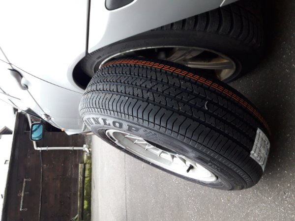

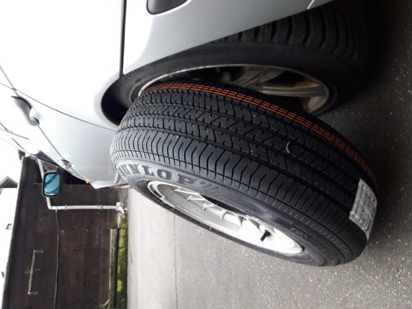

Hier der Dunlop auf BBS Mahle.
Meiner Meinung der einzig kaufbare Reifen in 195/70 VR 14
