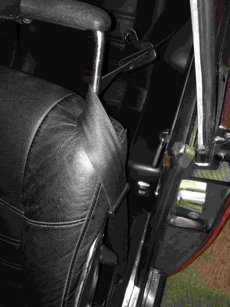

Ich habe ein Vfl Modell (Aug. 1973) und wie ich meine in einem noch ziemlich originale Zustand. Bezogen auf die Gurte bedeutet das, fixe Gurte zwischen hint. Armlehne und Verkleidung mit Peitsche in der Mitte.
Mein Problem ist jedoch, dass der Gurt im angeschnallten Zustand an der Oberseite des Sitzes scheuert, so dass ich fürchte, dass der Stoff mit der Zeit darunter leiden wird.
Gab es hier von BMW eine Halterung (Gurtführung) die verhindert, dass der Gurt an dem Stoff scheuert?
Oder ist die Lösung von Willy (Gurt zwischen die beiden Halterungen der Kopfstütze) das Einzige, was man in diesem Fall machen kann?
Ist ja auch nicht wirklich einen optimale Lösung.
Freue mich auf eure wertvollen Hinweise und danke für die vielen Tipps.
Alfred
Beiträge: 1693
Re: Sicherheitsgurt Führung vorn
Hallo Alfred
Seitens BMW gab es dafür nie eine Lösung. Es waren 1970 auch die Anfänge des Gurtes.
Was man auf deinem Bild sehr gut sehen kann, ist dass der Gurt an Punkt 1 (in Ulis Rohkarosserie so bezeichnet) viel zu tief sitzt. Bei einem Unfall würde die sofort das Schlüsselbein brechen, da der Gurt die Schulter nach unten ziehen würde oder der Gurt würde von der Schulter rutschen (das Lenkrad lässt grüßen) Mit Punkt 1e der einiges höher sitzt, hat man die Kraft von fast waagrecht hinten, statt von hinten unten. Noch besser ist natürlich der Punkt 11, da der Gurt dann wirklich waagrecht die Kraft aufnehmen kann.
PS: was ich auf deinem Bild noch sehen kann, ist dass deine Türdichtung oben kaputt ist. Hier kannst du dich gerne per Email melden, da ich noch neue Teilstücke der Türdichtung habe.
Wenn ich bei meiner Größe von 175cm mit eher langem Oberkörper über die Umlenkrolle gehe, läuft der Gurt von der Schulter fatal schräg nach außen unten weg. Es ist so wie Gerhard es beschrieben hat; nur dass das noch viel mehr nach aussen/unten geht wie im Bild von Alfred.
Er rutscht ständig runter.
Mein Bild: In der Serienkonfiguration kann der Gurt bei mir seine Funktion NICHT erfüllen.
Ich suchte auch nach einer Lösung mit irgend einer Gurtführung; habe allerdings nichts gefunden, was mir gefiel.
...wenn noch jemand eine Idee hat....sehr sehr gerne...

Der Verlauf des Gurtes im E9 entspricht bei meiner Körpergröße von 1,75 m jetzt exakt dem Gurtverlauf im E46 Coupé.
Beiträge: 1163
Hallöchen,
ich habe mir mal eine Gurtführung selber gebaut. Aus alten Sicherheitsgurtführungen, Stück Benzinschlauch, Rohrhülsen und einer M6 Madenschraube.

Ich bau die Dinger aus Edelstahl. Sehr stabil und man erspart sich
das verchromen. Werden über beide Kopfstützstangen gesteckt und
mit einer Madenschraube fixiert. Je nach Fahrzeug natürlich
passend geformt.
Daniel

Hallo Daniel und Christoph
Zum einen hab ich keinen Automatik Gurt verbaut sondern den normalen Gurt. Hab den Gurt direkt hochgeleitet zu meiner selbterstellten Gurtbefestigung ohne dass ich ihn nochmal am Kunststoff Triangel geführt habe und somit gibts keine große Verdrehung und zusätzliche Stützpunkte die ein direktes sichern verhindern würden. Für die Mitfahrer hinten ist der Gurt schnell aus der gefrästen Führung zu lösen und können ungehindert schnell einsteigen!
Ich kann mir vorstellen dass sich dies bei Automatik Gurten alles einwenig anders verhält ! Tja bleibt immer spannend bei uns 😉
Gruß Reinhold
