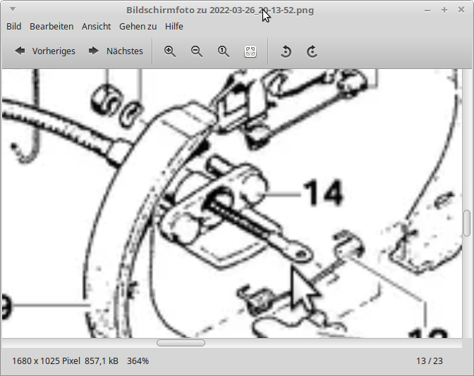

ich versteh die Sache nicht. Die Feststellbremse ist in der Lage, das Fahrzeug abzubremsen und festzuhalten. Selbst, wenn ich das Auto vom Hänger runterrolle und dann die Handbremse hochreisse, geht doch die Bremse nicht kaputt.
Die Beschreibung deutet darauf hin, dass sich die Backen mitsamt Spannschoss und Nachsteller mit der Scheibe/Trommel mitgedreht haben.
Habt ihr vielleicht den Anschlagbock vergessen, reinzubauen ? Ich gebe zu, ich wüsste jetzt nicht, wie man das schafft, es sei denn, man verbaut neue Seile von W&N, die den Bock nicht dranhaben. Nr. 14.
Beim Bremstest 'manuell' auf der Bühne reichen die Backenhaltestifte vielleicht noch aus, das ganze in Position zu halten und den Eindruck zu vermitteln 'es bremst'. Die Bewegungsenergie des ganzen Fahrzeugs halten die natürlich nicht aus ...
Zeig doch mal ein Foto von der Misere.

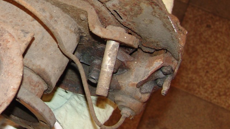

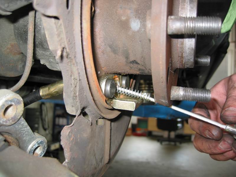

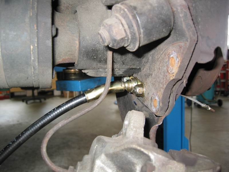

Also nachdem ich jetzt die Dreieckslenker ausgebaut habe um alles neu zu machen,habe ich alles kontrolliert worüber wir hier fachgesimpelt haben.
Hat eigentlich alles normal ausgesehen, bis auf die Tatsache, wie von E3 Tom erwähnt der Unterschied zwischen W+N Handbremsseilen und den originalen
von BMW.
Tastsächlich ist es so das bei den W+N Seilen der Anschlagblock nicht drauf ist, und wenn ich mir ansehe wie bzw. wo das Seil gerissen ist, finde ich die Idee gar nicht so abwägig das sich das ganze mitgedreht hat.

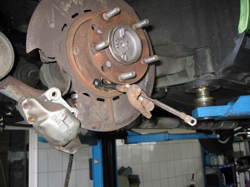

hier noch weitere Pics

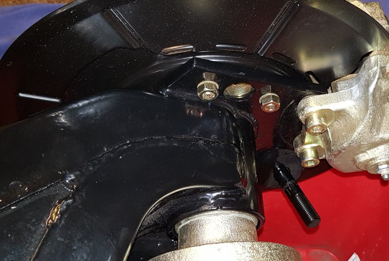

Hallo Daniel,
du kannst den alten Anschlagblock benutzen, indem du das Hals abtrennst.
Danach kann das neue Bremsseil wieder montiert werden.
Eventuell brauchst du längere Schrauben.

Re: Bremsankerplatte tauschen unkonventionell
Hab´s genau so gemacht wie Waldemar. Geht einwandfiffi. Grüsse; Willy
