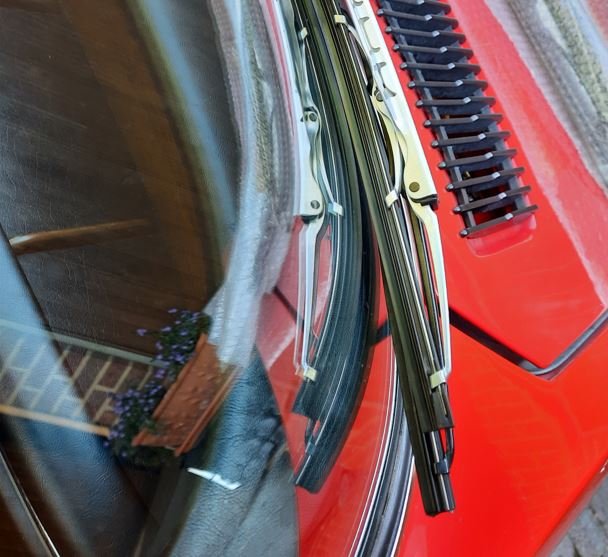

habe heute den rechten Wischerarm montiert. Leider steht das Ende des Wischerblattes nun ab, weil der Wischerarm mittig auf das Blatt drückt.
Auf dem Bild sieht der Arm mittig gebogen aus, ist er aber nicht mehr.
Meine Frage. Ist das Wischerblatt falsch, oder muss der Arm mittig gebogen werden, oder ist der Arm falsch? Oder steht die Ecke immer ab?

Guten Abend Andi,
bei mir sieht es so aus:
Zumindest ähnlich wie bei Dir!

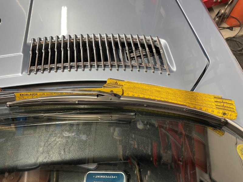

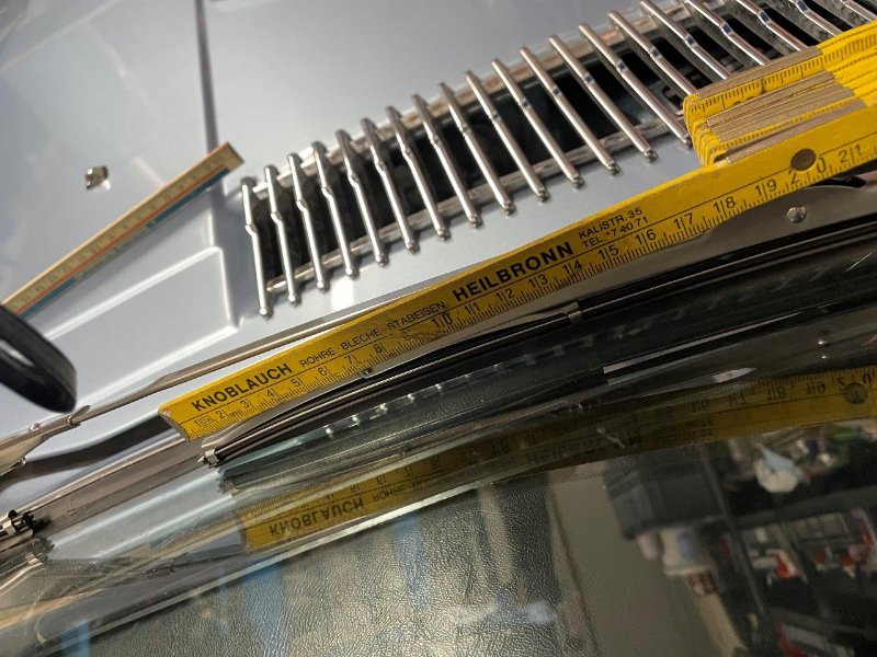

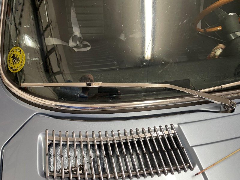

hallo - wie liegt denn der Arm ohne Gummi/Federstäbe an der Scheibe an?
vlt verdreht eingebaut? Federstäbe flasch herum drin?
hat es vorher gepasst? was wurde verändert?
kann die fotos nicht richtig erkennen - sind das so Bosch Eco für 2,22€?
anbei mal ein paar Maße (meiner Edelstahl-Wischer) - vlt hilft das - passen eigentlich ganz gut
die Abstände der Bügel sind 13cm<>12cm(mitte)<>13cm
der Abstand Scheibe zum Arm ca 3,6cm. (Senkrechte) habe leider das foto versehentlich gelöscht...

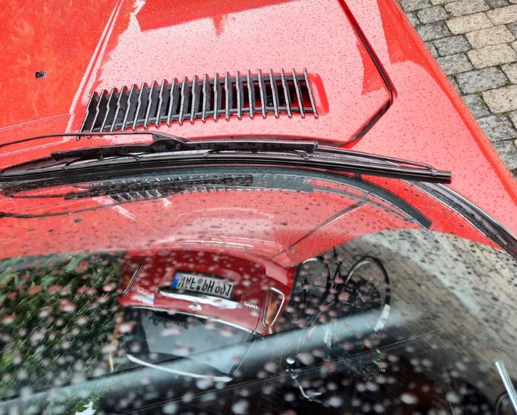

ich hatte das gleiche Problem.
Ich habe es auch nicht mit E9 Wischerarm und E9 Blätter in den Griff bekommen
Meine Lösung ist nun:
Fahrer:
E9 Wischarm 420mm lang, Rändel Verzahnung, Blatt SWF 450mm
Beifahrer:
02 Wischarm 360mm lang, Rändel Verzahnung, Blatt BOSCH 380mm
Ok, optisch ist der Fuß vom 02 etwas anders,
dafür ist das Ergebnis in Sachen "wischen" und "Flattern im Wind" top.
Grüße, Chrissi

Re: Wischerblatt schlechter Sitz
Beitrag von Ulrich 3.0 CSA »
Mir war es wichtig möglichst längere Wischblätter montieren zu können
Es sind die original E9 Arme und 450 mm Wischerblätter montiert
Da flattert niemals irgendwas und alles liegt top an.

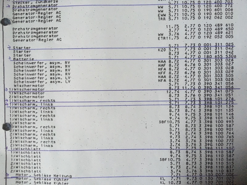

Anbei noch eine Bosch Aufstellung aller von Bosch gelieferten Wischerarme mit Bosch Artikelnummern
