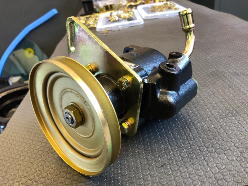

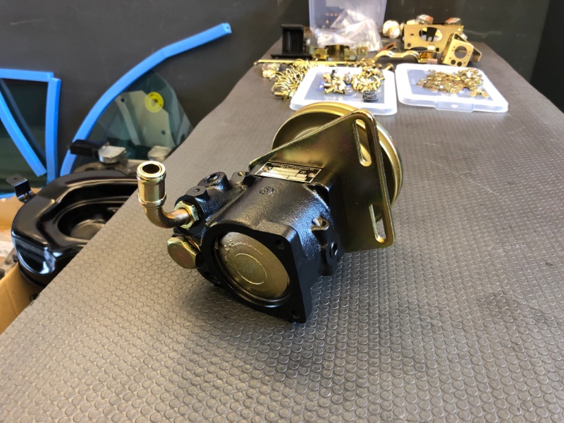

kann man an der Servopumpe einen Wellendichtring und andere Teile erneuern und wenn ja, wo bekomme ich die Teile her? Ist etwas Besonderes zu beachten? Gibt es irgendwo eine Anleitung dafür?

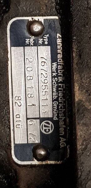

habe gerade gesehen, dass ich nur eine ca.83 bar Servopumpe verbaut habe. Sind die 100 bar besser und sind die anstelle der 83bar einfach austauschbar?
Michael aus Köln
Beiträge: 109
Re: Servopumpe abdichten
Die Frage wäre: Ist das ein Solldruck, oder ist das ein gemessener Druck.
Ich könnte mir vorstellen, dass ZF die Pumpen vor dem Ausliefern einer Druckprüfung unterzogen hat, und dann ein damit ermitteltes Messergebnis auf das Typenschild eingeprägt hat.
83 BAR und 100 BAR sind schon wirklich mächtige Drücke.
Bei 70er Jahre Mercedes Modellen sind z.B. sind Vickers Pumpen verbaut, die mit einem Maximaldruck von 65 BAR angegeben sind.
Wenn man mal schaut gibt es in verschiedenen BMW Modellen Pumpen von 80 BAR bis 110 BAR.
Was man wirklich braucht? Ich weiß es nicht...
In modernen Autos wird die Servolenkung je nach Geschwindigkeit geregelt (ob das eine Regelung über den Druck ist weiß ich allerdings auch nicht). Bei langsamer Fahrt, also Einparken ist die Lenkhilfe deutlich größer, als bei schneller Fahrt.
Wenn es aber doch eine E9 Pumpe ist und die mit 83 BAR angegeben ist, warum soll sie dann nicht passen?

... genau gesehen hats du übrigens mit 82 atü 80,41453 BAR (1 atü = 0,980665 BAR)

Ich hatte meine Servopumpe selbst zerlegt, neu gelagert und abgedichtet. Das ist eigentlich kein Hexenwerk. Problem ist vielmehr das es meines Wissens der Wellendichting am Wellenausgang nicht mehr lieferbar ist. Ich hatte dann in der Bucht einen „NOS“ für teuer Geld ersteigert, der aber bei genauer Betrachtung gar nicht so NOS aussah. Mangels Alternativen hab ich ihn dann eingebaut mit dem erwartbaren Resultat das die Pumpe wieder nicht ganz dicht ist.
Falls also jemand weiß wo ich so einen neuen Dichtring bekomme wäre ich über eine Info sehr dankbar.

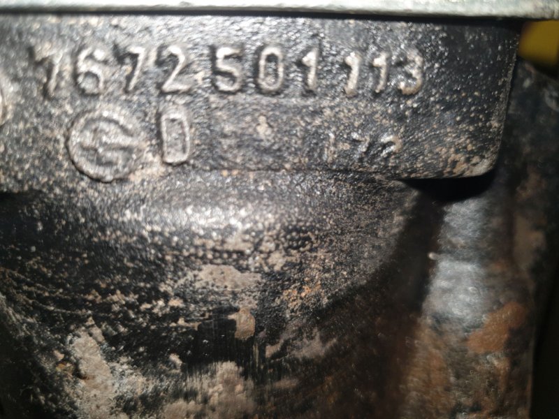

Meine Servopumpe hat die Nummer 76 72 501 113 und vermutlich 1.72 (?) am Körper eingegossen.
Ein Schild wie es bei den angebotenen ZF Pumpen ersichtlich ist, gibt es bei meiner Pumpe nicht.

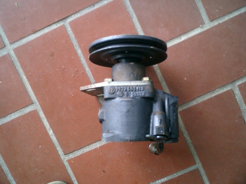

Hallo Alfred, Die gleiche Pumpe habe ich da und ist in Ordnung ist von 73 mit Versand 245,00 Ich habe Dir gestern schon eine PN geschickt
