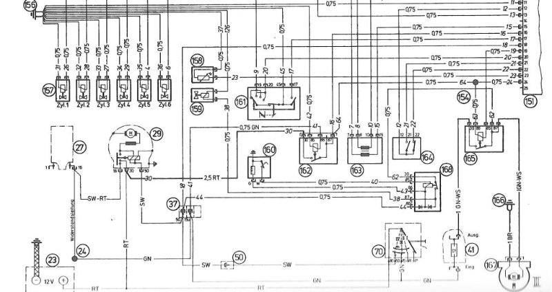

Dein letztes Bild zeigt den Kabelbaum (meines Erachtens ab Modell 1974) mit dem durchsichtigem 3er-Steckverteiler Position 37 (die Kabel sind allerdings hier nicht gesteckt sondern fest gecrimpt).
Ich hatte im Oktober letzten Jahres dieses Foto gemacht, ich weiß aber nicht mehr zu welchem Thema. Ich denke dies ist ein Originalzustand.
Unten siehst Du links aus dem Kabelbaum kommend zwei schwarze Adern, eine kommt vom Zündanlaßschalter 70 und die andere geht zum Anlasser 29. Auf der anderen Seite siehst Du die Adern 18 und 44 weggehen, einmal zum Steuergerät 151 und zum Kraftstoffrelais 168.
Da hattest Du ja letztes Jahr schon dolle Probleme mit, wir erinnern uns!
An der mittleren Verteilerklemme kommt zwar eine Ader an, aber es geht nichts weg. Im Stromlaufplan ist hier auch nichts angeschlossen. Wenn jemand mehr weiß würde es mich interessieren.
Am oberen Verteiler sind links drei Adern aufgelegt, eine geht (über Punkt 24) zur Zündspule, eine kommt vom Zündanlaßschalter 70 und eine geht dann über die Sicherungsdose 41 ans Kraftstoffpumpenrelais. Von der anderen Seite geht die Ader 41 zum Hauptrelais 162.
Dies aus meiner Sicht, ohne Gewähr!

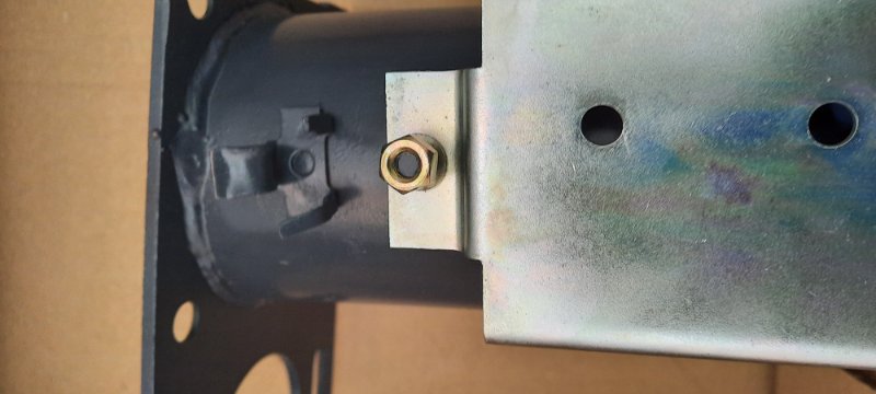

Der Steckverteiler und der Kabelbaum werden mit diesen Bügeln fixiert, wenn sie dann noch am Montagestutzen für den BKV vorhanden sind!
