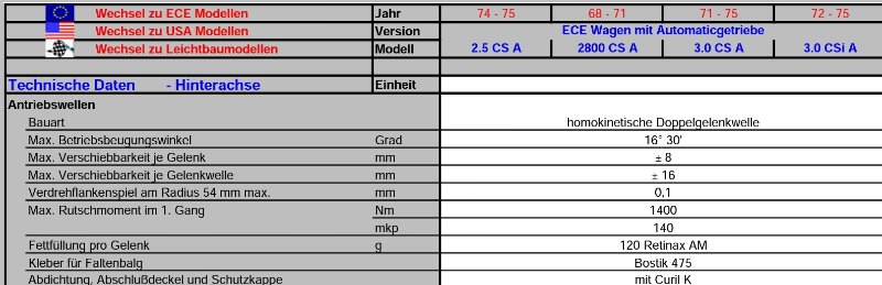

das habe ich noch nie gehört und gemacht, dass ich die Manschetten verklebe. Vernünftige Schellen reichen da doch.
- Beiträge: 380
steht so in der Anleitung bei den technischen Daten.
Kleber: Bostik 475
Kleber: Bostik 475
da ist bestimmt für die geteilten Faltenbälge gedacht, damit die an der Naht nicht undicht werden. Für die normalen geschlossenen Bälge ist das Unsinn.
Hallo Andi, hallo Uli,
es klingt sehr logisch, dass das nur für geteilte Manschetten (Reparatur bei montierten Halbwellen?) gedacht ist.
Ein möglicherweise passender Kleber findet sich im Internet unter Bostik 1475, vielleicht ein Schreibfehler im Handbuch.
Und: Viel Erfolg beim Weiterschrauben!
Grüße Luc
Grüße Luc
