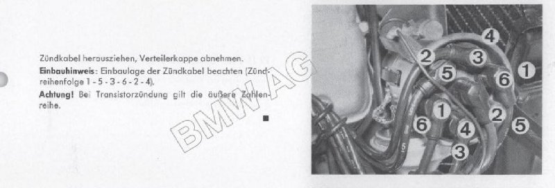

Ich werde jetzt einen neuen (auf 123 Anlage) abgestimmten Zündkabelsatz (incl. Kabel 4) mit Steckern und Zündspule kaufen.
(Den Steckersatz lasse ich auch von denen verkrimpen).
Die Teile werde ich neben 6 neue Kerzen ersetzen damit alles, abgestimmt, aus einem Haus kommt.

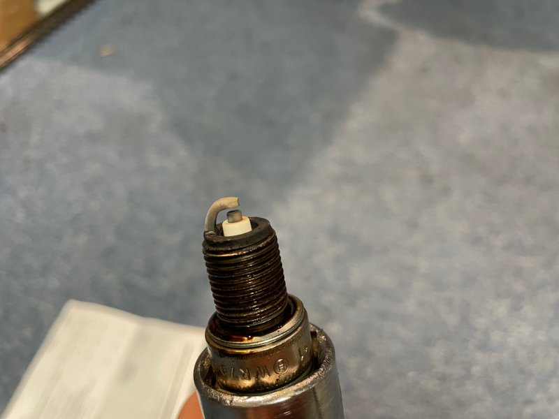

Die Zündkerzen W7DC habe ich auch nochmal gesichtet weil ich den adapter wegen der neuen Kabelstecker aufschrauben musste : sehen alle 6 so & für mich gut aus (hatte ich letztes Jahr schonmal erneuert): (was ich noch nicht ganz verstanden habe ist wieso die Zündspannung immer nur noch 8-11KV beträgt - bin davon ausgegangen das die höher sein würde)

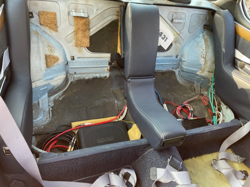

Hallo, Verstärker & Sub-Woofer haben einen Kondensator verbaut (alles seperate 2,5-4mm² leitungen ab Batterie). Ich klemm das Ding morgen einfach mal ab...
@Peter: das rucken ist bei mir schon im LL und spüre ich auch auf der Autobahn bei 140 mit wwenig angelegtem Gaspedal das es nicht ganz "rund" läuft... Gruß Thomas

Hallo, wurde das mal beleuchtet? Wieso ist das so bei Transistoruündung? Und fällt eine "digitale" / kontaktlose wie die 123 auch darunter?
Dürfte ja eigentlich nur relevant sein wenn man Steuergerät als Gegenstück verbaut hat Danke

Was es auch ganz selten gibt:

Hallo,Tommy75 hat geschrieben: Di 5. Sep 2023, 21:26
Wie verhält sich das mit der Situation umgekehrte Zündreihenfolge bei "Transistorzündung" lt. Unterlagen BMW:
Die Reihenfolge ist nicht 'umgekehrt'. Der ist lediglich 180° verdreht eingebaut, warum auch immer, evtl. ging sich das mit dem Geberanschluss nicht anders aus.
Wenn Du an deinem Verteiler die Kabel statt mit 1 beginnend, mit 6 beginnend ansteckst, wir dein Motor schlicht gar nicht laufen.
Re: Fehlersuche Motorlauf (Verdacht Zündungsproblem) rucken/fehlzündung 3.0CS Vergaser 1972
mit Reihenfolge umgekehrt hatte ich mich eher unpräzise ausgedrückt auf die Kolben bezogen . (Position ist ja gleich bei 1/6 - 2/5 - 3/4) Demnach müsste dann der 6te der erste sein - also eigentlich "egal" und der Vergaser-Motor müsste damit analog laufen oder irre ich?
Aber es hatte wahrscheinlich einen bestimmten Grund bei einer klassischen Transistorzündung und ist unrelevant für Vergaser... alte Zündung und wohl auch für die moderne 123
Wenn Du das Kabel vom 6.Zylinder auf den Anschluss des 1. am Verteiler steckst, zündet der Zylinder 6, wenn er auf Ventilüberschneidung ist. So läuft kein Vergaser und kein Einspritzmotor. Der Unterschied aus dem BMW Bild begründet sich im Verbau unterschiedlicher Verteiler, wobei dann die '1' an gegenüberliegender Stelle 'landet'.
Mit Verlaub, hier scheint noch ein Verständnisdefizit bzgl. der Funktion eines 4-Takt Ottomotors vorzuliegen oder ich verstehe einfach nicht, was Du mitteilen möchtest.
Der (jeder) Verteiler wird so eingebaut, dass der 1. Zyl. im Zünd-OT steht, also die 6 auf Überschneidung. Dann wird er so eingeschoben, dass der Verteilerfinger auf der Kerbe im Verteilergehäuse steht. Das kann man aber prinzipiell auch so machen, dass '1' links oben oder sonstwo steht - dementsprechend schief steht dann halt auch die Unterdruckdose herum. I.d.R. macht man es so, dass die Dose dabei nach oben steht (oder halt nach unten, wobei ich das für unklug halte, da dann ggf. eingetretenes Wasser aus der Spätdose nicht mehr rauskommt zumindest bis es verdunstet ist).
Beim 123 gibt es keine Dose, den muss man halt so einbauen, wie es von Kabel und Schlauchführung her passt.
Servus, das ist klar das nur ein umstecken der Kabel nicht zum laufen des Motors führt wenn nicht auch die Nockenwelle / Verteiler daraufhin angepasst sind...sieht man hier wenn man die Grafik (normal 153624) spiegelt
https://upload.wikimedia.org/wikipedia/ ... -6-2-4.gif
wäre es techn. abbildbar den 6ten zum ersten zu machen - ist ja auch nicht üblich - die vergaser sind davon unberührt. Diesen Exkurs können wir nun also als erledigt betrachten ...
