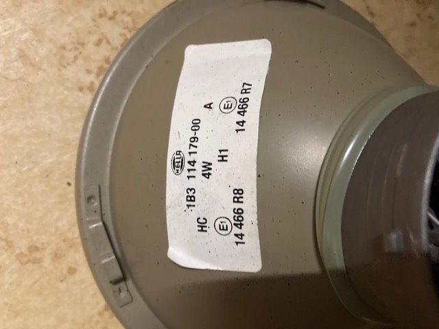

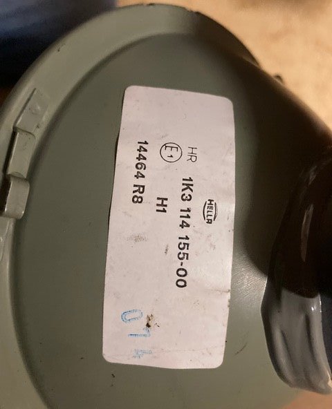

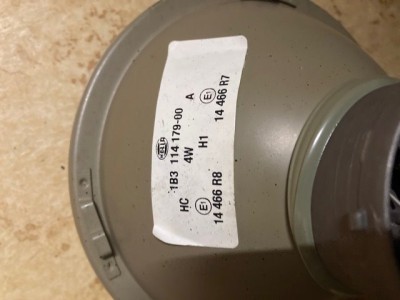

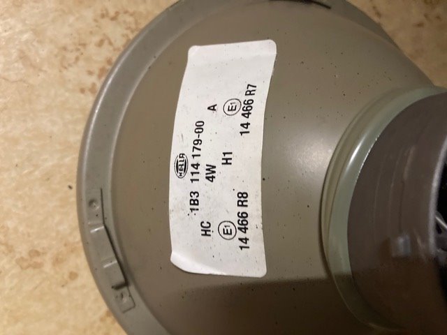

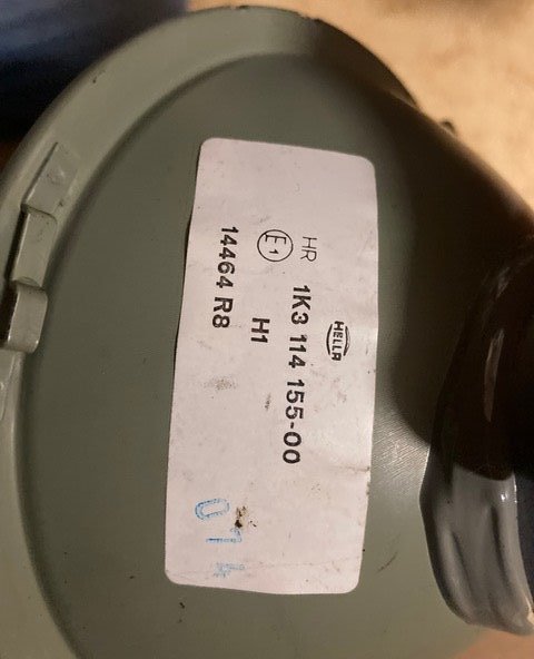

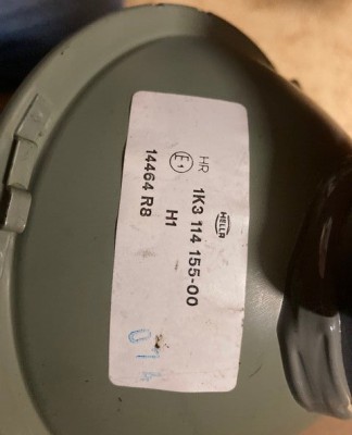

ich bin seit 4 Jahren Besitzer eines E 9. An den LED,s für Abblendlicht und Fernlicht habe ich auch großes Interesse. Welche LED´s hast du in die Instrumententafel eingebaut. Ich fahre öft nachts und auch bei Regen, da ist das Licht gefährlich Lg Joachim

Hallo an alle
Das Rätsel über die Verwendung von Philips H1-LED Boost gen2 (Artikelnummer 11258U602BX2) ist entwirrt und gelöst. Wir dürfen die einbauen und am öffentlichen Verkehr teilnehmen.Warum?
Dazu lesen wir den Gesetzestext zu §22a StVZO:
Absatz 1: Die nachstehend aufgeführten Einrichtungen, gleichgültig ob sie an zulassungspflichtigen oder an zulassungsfreien Fahrzeugen verwendet werden, müssen in einer amtlich genehmigten Bauart ausgeführt sein:
Nummer 7: Scheinwerfer für Fernlicht und für Abblendlicht sowie für Fern- und Abblendlicht (§ 50);
Absatz 2: Fahrzeugteile, die in einer amtlich genehmigten Bauart ausgeführt sein müssen, dürfen zur Verwendung im Geltungsbereich dieser Verordnung nur feilgeboten, veräußert, erworben oder verwendet werden, wenn sie mit einem amtlich vorgeschriebenen und zugeteilten Prüfzeichen gekennzeichnet sind.
Geprüft werden im Lichtlabor immer nur der Scheinwerfer mit dem entsprechendem Prüfzeichen und das vorgesehene Leuchtmittel, hier die Philips H1-LED Boost gen2. Entgegen früherer Annahmen wird nicht das dazugehörige Auto mit geprüft. Es kommt also immer nur auf Scheinwerferprüfnummer und Leuchtmittel an. Da in diesem Fall nur die Bauartgenehmigung des Scheinwerfers zählt ist dies auch im e9 zulässig. Bauartgenehmigte Teile sind Eintragungsunabhängig/frei.
Schauen wir uns die Scheinwerfer im E9 an (siehe beigefügte Bilder): Prüfnummer Abblendscheinwerfer im E9 (auch lt. Teileliste Hella): E1 14466 (HC)
Prüfnummer Fernlichtscheinwerfer im E9 (auch lt. Teileliste Hella): E1 14464 (HR)
Link:
https://shop.hella.com/hbvnlshop/hbvnl/ ... arch.xhtml
Vergleichen wir mit der aktuellen Liste von Philips (Ausgabe 12-25) für den BMW E21, Seite 8 unten. Es handelt sich genau um denselben Scheinwerfer mit den genau gleichen Prüfnummern.
Diese Scheinwerfertypen wurden in den 70er bis Ende der 80er Jahren in den ‚sportlichen 4-Augen Gesichtern‘ verschiedener europäischer und auch japanischer Fahrzeugmodelle verbaut. Für sie alle ist Scheinwerfer mit der o.g. LED-Leuchtmittel bauartgeprüft.
Hinweise:
Es ist möglich, dass die Lampen für den Masseanschluss einen Flach- und keinen Rundstecker haben. Das sollte man vor dem Einbau noch abändern.
Den beiliegen Aufkleber von Philips für die Bauartgenehmigung im Motorraum gut sichtbar anbringen, die Bauartgenehmigung von Philips, die Hella-Teileliste (siehe Link oben) im Fahrzeug mitführen und endlich legal LED-Licht genießen. Dies wurde so bereits von der Dekra 2022 (siehe unten) und mir jetzt nochmals vom TÜV bestätigt.
LED-Retrofit Leuchtmittel sind zwischenzeitlich auch für H-Zulassung genehmigt (https://www.adac.de/der-adac/blog/retrofits-oldtimer/).
Von Philips habe ich trotz mehrfacher Telefonate keine Rückmeldung erhalten.
Zwischenzeitlich sind die Preise der LED_Leuchtmittel stark gefallen; das Paar gibt es jetzt bereits für unter 70,- €, also der gesamte Satz für knapp 140,- € incl. Porto.
Link:
Hinweise:
LED-Upgrade für Halogen-Scheinwerfer DEKRA e.V., Handwerkstraße 15, D-70565 Stuttgart

Unter https://cat.hella.com/opencat/opencat/d ... cation=268
kann für viele Fahrzeuge einsehen, welche Scheinwerfertypen verbaut sind. So auch für den E9.
Da dort nur die alte ABG für den Fernscheinwerfer zum Download bereit stand, habe ich mir über den technischen Service von Hella die alte ABG der Fahrscheinwerfer besorgt. Diese AGB kann ich gerne per Mail versenden. Nachrickt per PN. Ich versuche nochmals mit Philips Kontakt aufzunehmen, ob sie nicht die geprüften Scheinwerfertypen allgemein freigeben.
