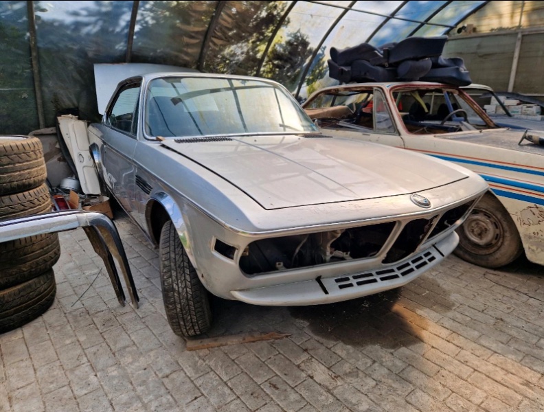

Ich bin Christof 58 Jahre und komme aus Vrees im Emsland. Vor drei Jahren habe ich mit einen 1802 Bj. 1973 aufgebaut. Ich fahre das Auto immer noch. Jetzt habe ich mir noch einen 3.0 CS BJ 1973 zugelegt. Das Auto soll komplett restauriert werden und ist schon teilzerlegt. Es kommen bestimmt viele Fragen auf euch zu. Eine hätte ich schon: Es sind viele Teile dabei unter anderem auch ein CSI Motor. Würdet ihr lieber den originalen CS oder den CSI Motor einbauen?

Hattest du dir das Fahrzeug auch angesehen? Es sind, soweit ich es überblicken konnte, alle Teile da und einige sogar doppelt. Der Vorbesitzer wollte den den Innenraum auf schwarz umrüsten. Dazu habe ich auch den 1602 und alle Teile die wir Türen, Hauben und verschiedene Spoiler usw die da noch rumstanden mitgekauft. Der Besitzer ist leider verstorben. Jemand der den BMW mit zerlegt hat will mir bei der Restauration helfen. Es ist viel Arbeit, aber sicherlich machbar - viel Zeit 😀

angesehen habe ich mir den nicht....war mir irgendwie zu unsicher. Hast Du mal geschaut ob es ein CSI ist?
Bilder wären super.

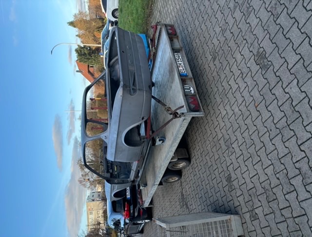

Hol den morgen erst ab. Dann kann ich weitere Bilder schicken.

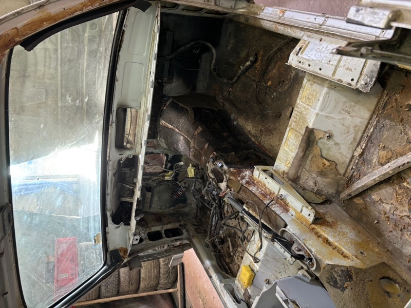

Die Karosserie ist nun komplett entkernt und entlackt worden. Man kann nun sehr gut alle alten Reparaturstellen erkennen. Einige werde ich wohl erneuern müssen. Die neuen Blechteile sind bestellt und werde nach und nach dann eingebaut. Danach ist die KTL Beschichtung dran. Das dauert aber bestimmt noch ein wenig. Antriebswellen und diverse Technikteile wie z.B. Radlager sind auch schon fertig.

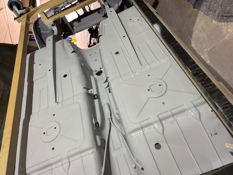

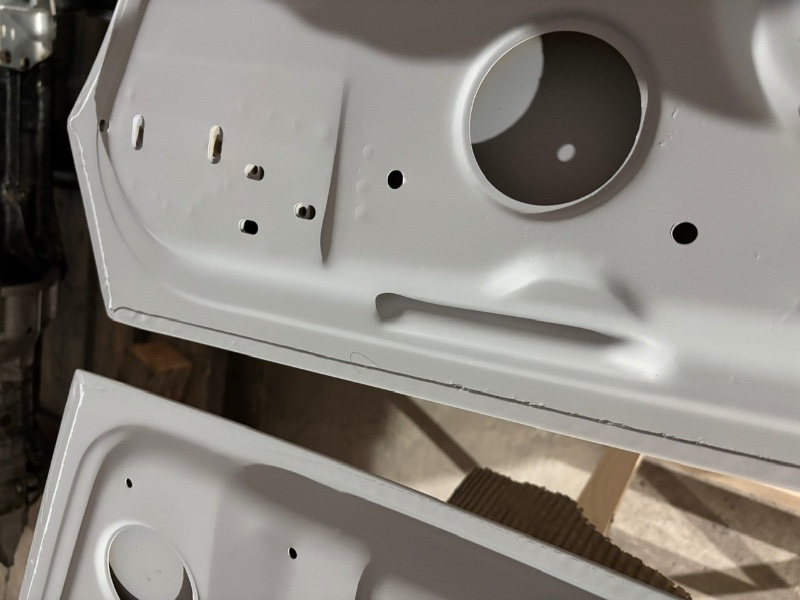

Nach der KTL Beschichtung wurde die Karosserie teilweise grundiert. Versiegelungsarbeiten sind auch schon fast fertig. Bin mir jetzt nicht ganz sicher ob ich die Falze der Türen, Haube und Kofferraumdeckel auch versiegeln soll. Wie habt ihr das so gemacht?
Gruß Christof

also prinzipiell habe ich alles versiegelt wo man es nicht sieht, türen haube und kofferdeckel hab ich bei den falzen nicht versiegelt weil es unschön und nicht original aussieht, obwohl ich überhaupt kein originalfetischist bin.
das nette beim nicht versiegeln der besagten teile ist, wenn man es nachher mit wachs oder was auch immer flutet, kann es teilweise bei den falzen herausrinnen.
aber wie gesagt das ist oder war mein weg…
lg daniel

also wenn Du die Falze hier meinst wie beim Deckel > nein > hier sieht man auch wie das Wachs nach dem Fluten heraus rinnt.
