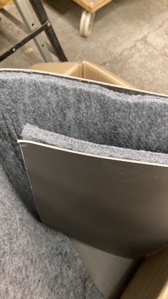

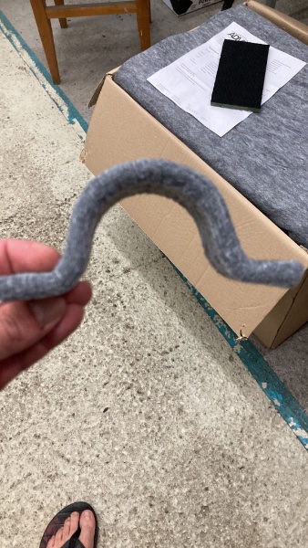

Ich find die Dämmung mit der Schwerschicht auf der Rückseite von adms irgendwie ganz cool und überlege das bei mir so einzubauen. Teppich drüber und fertig. ( https://www.adms-shop.de/Daemmung/Oldti ... erschicht/)
Hat jemand das schon mal so umgesetzt und Erfahrungen damit gemacht?
