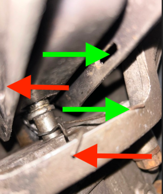

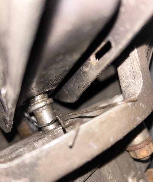

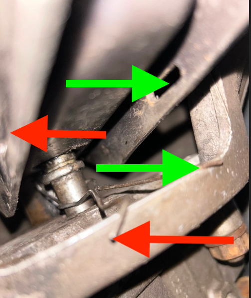

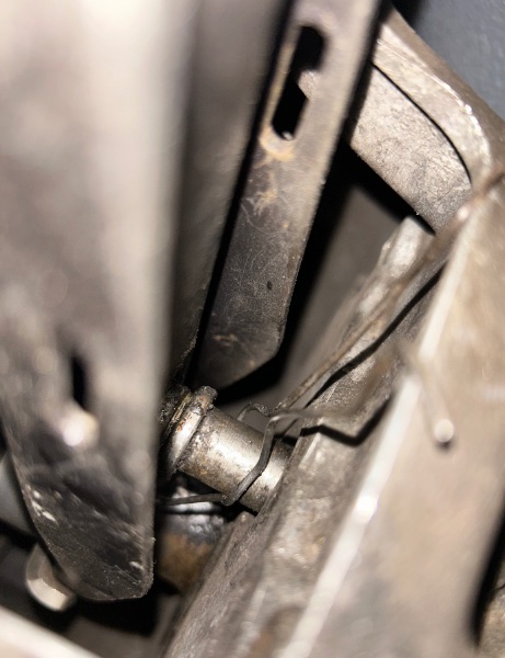

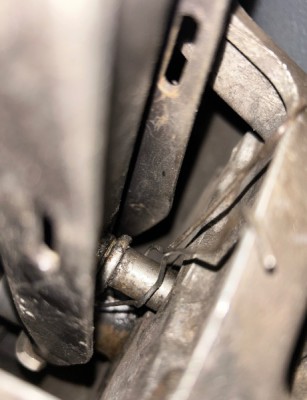

Re: Klacksen wenn ich Kupplung loslasse
ich hab seit neuestem auch so ein kratzendes Geräusch beim loslassen der Kupplung. Hauptsächlich wenn ich die Kupplung schnell loslasse. Habe teils auch das Gefühl es am Pedal zu spüren. Kann die Hydraulik denn auch in die andere Richtung übertragen, wenn es in der Kupplung irgendwo hakt?
Die beiden Zylinder sind eigentlich neu. Habe daher seitlich in die Kupplung reingeschaut und festgestellt, das diese Feder ziemlich lose drinhängt. Könnte es denn daran liegen. Mir ist auch nicht ganz klar wie die reinkommt. Muss die in diese Kerbe von dem Bolzen?
Leider hebt die da nicht, eventuell ist die auch verschlissen.
Simon
Simon
Hallo Simon
Der Draht ist nicht verschlissen, der wurde beim Einbau des Getriebes verbogen. Normalerweise wird das Ende mit der grünen Markierung in den Schlitz der grün markiert ist eingehängt. Rot entsprechend.
