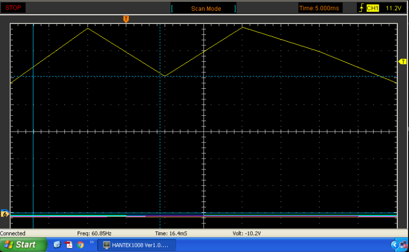

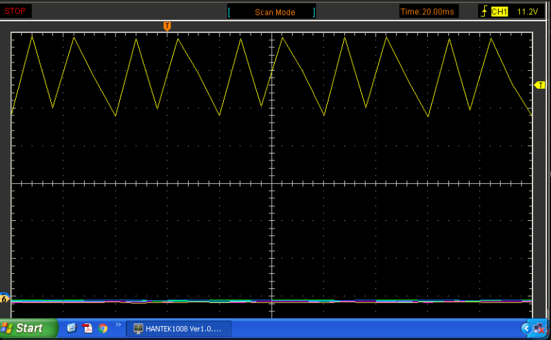

Aus dem Grund hab ich den Spannungsverlauf an Klemme 15 der Zündspule mit dem Oszi aufgezeichnet. Die Spannung schwankt zwischen 10 und 13,7V.
Siehe als Anlage

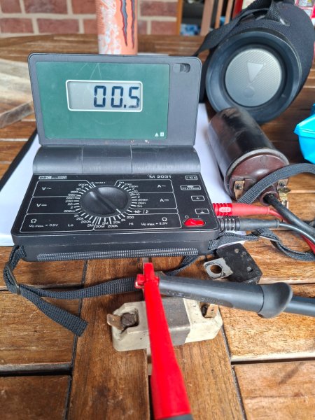

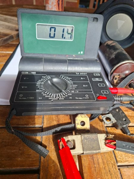

wie sieht denn Deine Spannung an der Batterie aus, bei laufendem Motor, gemessen mit dem Oszilloskop? Ist sie schön glatt, vernünftiger Wert?
Bei der Messung solch kleiner Widerstände ist auch der Widerstand der Messleitungen zu berücksichtigen.
Ich messe 1,4Ohm weil der Leitungswiderstand 0,5Ohm beträgt
Ganz nach dem Motto "wer viel misst, misst Mist"

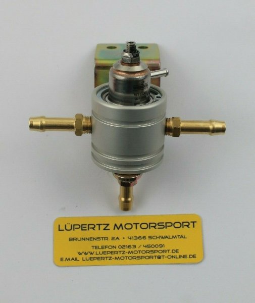

es war tatsächlich der Benzindruckregler.
Ich hab mir einen neuen aus dem Motorsport bestellt, das Auto läuft mit 2 Bar wieder perfekt.
Viele Grüße und vielen Dank für Eure Infos
Patrick

Zur Info, gerne ein Bild von dem Benzindruckregler den ich eingebaut hab. Ich werde es weiter beobachten :-).
Liebe Grüße
Patrick

erstmal vielen lieben Dank für die Info...das Teil gefällt mir aber wozu ist der kleine Anschluss.... vermutlich für andere Motoren die den Benzindruck verändern über die Last.
Das mit 4 bar geht auch aber überleg Mal je mehr Energie Du abbauen musst um auf 2.1 bar zu kommen, desto mehr wird das Bauteil belastet.
Je weniger Druck erforderlich ist desto besser für die Bauteile, aber so sieht es gut aus. Auch wenn ich mir sicher bin, dass die Benzinpumpe 3 bar hat, aber okay.
Vielleicht kaufe ich mir auch so ein Teil aber im Moment fahre ich den 3.5 Liter Motor mit der L-Jetronic und deshalb brauche ich das nicht. Muss Mal schauen wie teuer es ist und ob ich es einige Jahre liegen lassen kann.

Hi Joachim,
gerne, ja der Anschluss ist für die Anhebung vom Benzindruck über einen Vakuumanschluss.
Laut Lüpertz kann man den einfach frei lassen. Ich hab einen ca. 10cm langen Schlauch mit offenem Ende drauf gemacht, dass kein Schmutz rein kommt etc.
Alles klar :-). Schönen Sonntag
LG
Patrick
