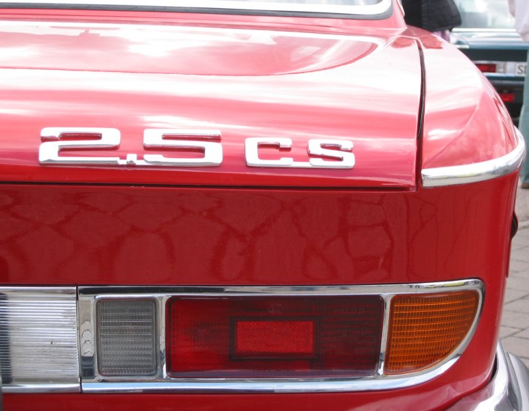

in einem anderen Beitrag wurde das Thema Zierleiste am Heckabschluss diskutiert, speziell der Verlauf der Zierleiste im Abstand zur Kante des Kotflügels und der Verlauf der Kante unterhalb des Heckdeckels.
http://e9-forum.de/viewtopic.php?f=2&t=25761&start=350 Bei mir sieht es so aus: Die Zierleiste lässt sich in der Höhe noch leicht verschieben, aber wie sie es mit dem Heckdeckel und der Kante unterhalb des Heckdeckels aus?
M.E. sollte die seitliche Kotflügelkante fluchten mit dem Ende des Heckdeckels, die Kante unterhalb des Heckdeckels liegt dann ca. 3mm tiefer.
Wie seht ihr das?
Wie seht ihr das?

...die für mich perfekten Kanten:

Ja Christoph, die sehen stimmig und toll aus.
Im Gegensatz zum Auslöser dieses Beitrags: Die Leiste die ja eigentlich über die ganze Linie waagerecht verlaufen sollte geht zum Heckabschluss weit nach unten.
Wurde wohl die Leiste verbaut die Du unten beschreibst oder passt die Ecke auch nicht?
ThomasChristoph, Bonn hat geschrieben: Mi 12. Jan 2022, 16:46 Hallo Thomas,
bei den Zierleisten müsste es sich um die aktuelle Fertigung handeln.
Hier ist der Radius falsch und die Zierleiste "zieht sich nach oben".
Die eigentliche "Kante" an der Seitenwand wird dann nicht mehr bedeckt.
Hatte ich auch mal bei der Classic gekauft und sofort wieder zurückgegeben.

Hallo Gerhard,Gerhard hat geschrieben: Mi 12. Jan 2022, 23:04 Hallo Thomas
Aufgefallen ist mir noch, dass deine Zierleiste an der unteren Kante ziemlich flach ist, hast du da mal was abgeschliffen? Normal sind die Leisten unten mehr "spitz"
die Zierleiste ist original so, muss an der Aufnahme liegen!

Gerhard hat geschrieben: Mi 12. Jan 2022, 18:05 Hallo
Ich kann auch noch ein Hinterteil beisteuern, absolut unverbastelt, erste Zierleisten und unfallfrei. Nur zum lackieren wurden die mal ab- und wieder angebaut. Die großen Löcher in den Blechteilen lassen eine Montage der Zierleisten um ein paar mm Höhenunterschied zu. Für mich persönlich sieht es am gefälligsten aus, wenn die Blechkante so ca. 1-2 mm unterhalb der Zierleiste verläuft. Das ist dann gefühlt absolut stimmig mit der Aussenfläche zum Übergang unter der Blechkante. Bei dem grünen Coupe sieht die Kante hinten sehr schön aus, aber in Höhe des Tankdeckels verläuft die Zierleiste dann fast 1 cm oberhalb der Blechkante? Bei dem roten sitzen sie etwas zu hoch. Aber vielleicht täuschen die Bilder auch. Ich würde mir auch von dem silbernen Coupe Bilder mit einer besseren Auflösung wünschen. Aber klar ist, dort sind die neuen, sehr schlecht nachgefertigten Zierleisten verbaut. Biegen kann man die leider nicht da sonst das Eloxal reißt und die Leisten dann an bestimmten Stellen nicht mehr an der Karosserie anliegen. Jede Zierleiste kostet über 200 Euro und ist ein Fall für die Tonne. Die vom Kotflügel sind übrigens nicht besser, teilweise über 1 cm kürzer als die originalen. Kein Wunder werden originale Zierleisten inzwischen mit Gold aufgewogen.....
Habe zum oberen Wagen noch ein Detailfoto gefunden: Hier sieht man wie die Leiste einfach über die Kante gelegt wurde, fest anliegen wird sie da sicher nicht.
Beim grünen Coupe sieht es auf dem Foto so aus als verliefe die Kante unter dem Heckdeckel auf gleicher Höhe wie die seitliche Kotflügelkante.
Damit steht der Heckdeckel m.E. ein wenig zu hoch und das Anliegen der Rundung scheint nicht stimmig. Kann aber auch am Foto liegen? Ist es möglich die alten Leisten (die mit intensiver Patina) ggf. zu polieren, hat hier schon jemand Erfahrungen gesammelt?

Hallo dann noch mal,
also nur um das noch mal klar zu stellen.
Ich hatte auf meinem taiga grünen Coupe zwei verschiedene Zierleisten Paare montiert.
Bei dem "dreier Bild mit dem roten und den braunen Coupe" die originale Zierleiste.
Bei dem einzelnen Bild die wohl aktuelle Nachfertigung von BMW.
Hier hat man natürlich genau wie bei dem silberne aus dem Inserat noch Spielraum beim montieren, aber generell entsteht, wie von Gerhard bereits beschrieben, oberhalb der Tankklappe sich um die Ecke ziehen eine „Speckfalte“.
Der Radius der Leiste ist nicht veränderbar, das bedeutet, je größer diese „Speckfalte“ ist, desto schräger verläuft die Leiste nach der Biegung zur Heckklappe hin. Sieht man auch bei dem silbernen.
Ein schleifen und polieren von gebrauchten Leisten ist nicht möglich.
Galvanisch geht das schon was, ist aber aufwendig und nix "für zu Hause"
Gruß, Chrissi

Wenn keine großen, dicken Kratzer vorhanden sind, also viel Material fehlt, kann man die Leisten nach dem Enteloxieren schon schleifen und polieren lassen. Hab das schon mehrfach machen lassen. Nur mit dem neu Glanz-Eloxieren hat das leider nie so richtig geklappt..... Recht gute Erfahrungen hab ich auch mit Chromlack gemacht, allerdings macht mein Lackierer das aktuell nicht mehr, weil das Material im Einkauf so teuer geworden ist.
Mir ist vorhin eingefallen, dass neben der von BMW nachgefertigten krummen Zierleiste noch ein weiteres Problem ursächlich für den schlechten Übergang Zierleiste zum Heckdeckel und Blechkante geben kann. Nämlich eine von BMW nachgefertigte Seitenwand. Die Produktion um 2000 rum hatte tatsächlich auch an einigen Stellen andere, nicht so scharfe Konturen. An den zwei grünen Coupes sieht man einmal, dass die Zierleiste hinten schräg und zu kurz ist, das andere mal gerade und lang genug. Wenn das dann links und rechts gleich ist, würde es mich wahrscheinlich nicht stören. Nur die nachgefertigte Zierleiste geht überhaupt nicht!

Hallo Christoph, hallo Gerhard,
vielen Dank für die sehr informativen Hinweise, das mit den Zierleisten ist ja wirklich interessant.
Dann will ich mal schauen ob ich mein Hinterteil ordentlich hinbekomme Hat jemand eine Ahnung woher die Streifen kommen die mittig übers Blech laufen, sogar im Innenraum. Eventuell vom Walzen der Bleche im Stahlwerk? Oder sollte das ein Ford GT werden?
Hier nun ein Detail einer Front Hier verläuft die seitliche Zierleiste weit oberhalb der Kotflügelkante und schafft dann die waagerechte Verbindung zur vorderen Zierleiste nicht mehr.
Zudem liegt die Motorhaube in den Ecken zu tief, oder die Ecken sind zu hoch beigespachtelt?
