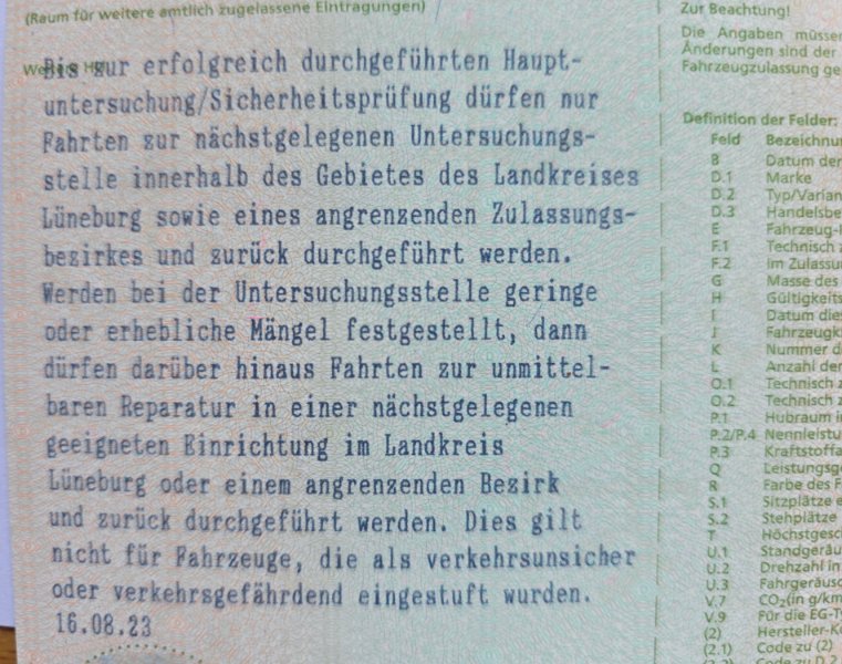

1. Mit Trailer zum Tüv und dann ganz normale Tüv Abnahme, bis zu 7 Jahren ausser Betrieb, danach Vollabnahme.
2. Spezielle gelbe Kurzzeitkennzeichen, die nur für die Vorführung zum TÜV gelten holen und hinfahren. Die Fahrt darf nur zum TÜV gehen, nicht für diverse Fahrten (steht extra mit im Schein). Hat dein Wagen dann die HU bekommen, kannst du wieder normal mit den gelben Kennzeichen fahren.

Mit den gelben Kennzeichen kann (bei abgelaufener HU) überall hingefahren werden, nicht nur zum TÜV. Aber halt nur Fahrten, die zur (Wieder-)Erlangung der Betriebserlaubnis notwendig sind und sich nicht weiter als den eigenen und einen angrenzenden Zulassungsbezirk erstrecken.
Mit bestandener HU dürfen dann aber auch keine beliebigen Fahrten gemacht werden (s. §42(1) FZV), die Zweckbindung bleibt bestehen, lediglich die Raumbegrenzung (s. §42(6) FZV) fällt weg.
Reine Spassfahrten oder die Teilnahme an Veranstaltungen u.dgl. sind mit den gelben Nummern unzulässig. Schon immer gewesen, es hat sich nur keiner drum geschert, deswegen die Verschärfung der Regeln ...

Beiträge: 1157
Re: Hauptuntersuchung/Überziehung bei Saisonkennzeichen
das steht in dem Schein für Kurzzeitkennzeichen bei Fahrzeugen ohne gültige HU.
